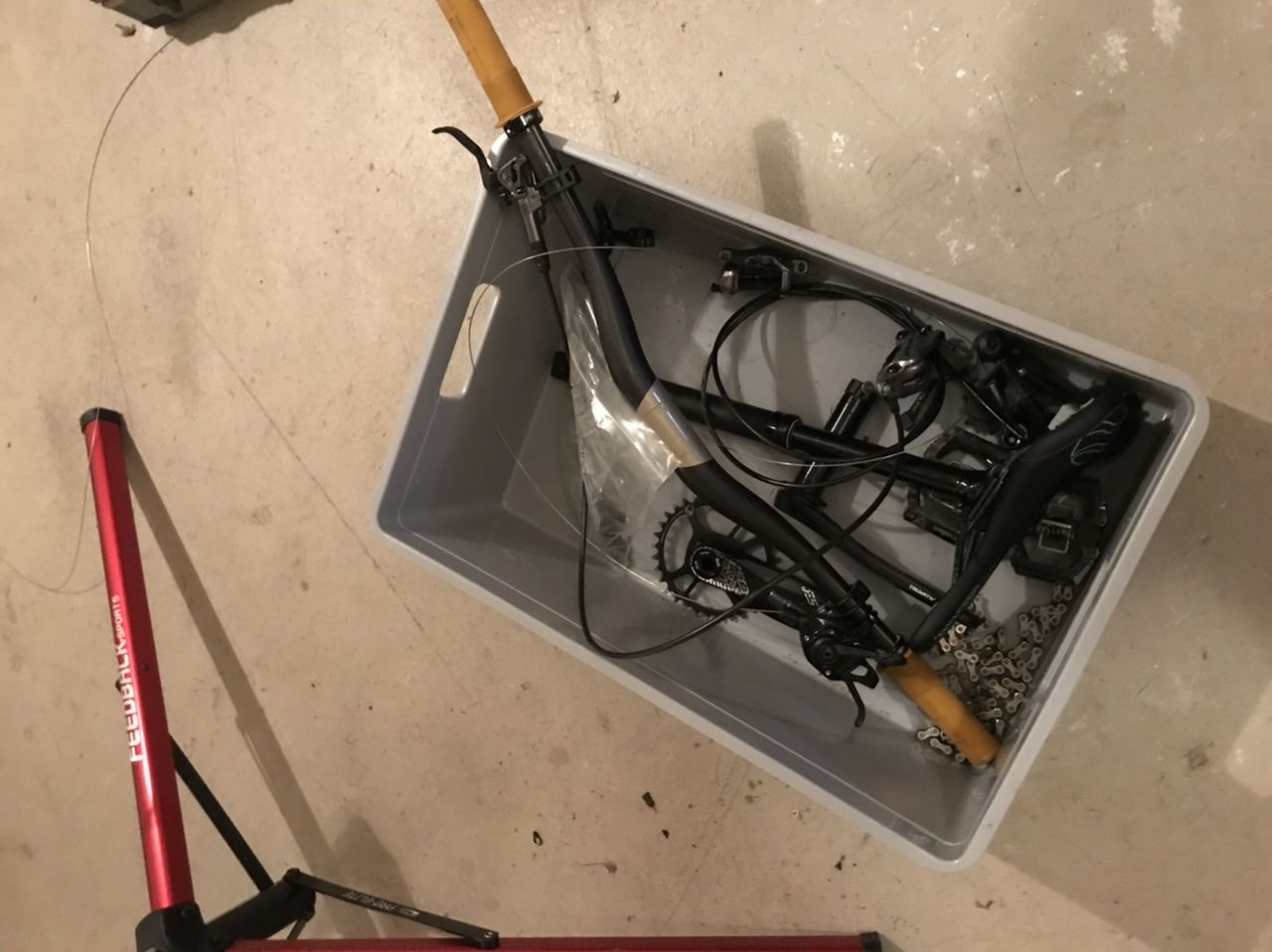

Update.
Demontage des Remedy. Einige Teile kommen ja ans MT.
erneuert wird noch die Bremsleitung und Schaltzug.

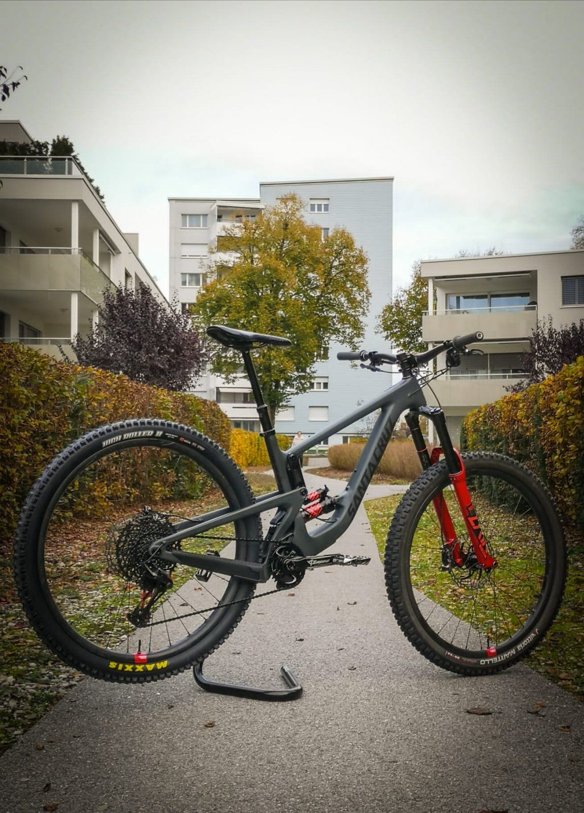

@EL_BOB: Es gibt die Farben FS Green und Blackout. Letzteres ist nicht schwarz, sondern ein dunkles Grau mit schwarzen Decals. Sieht gut aus, gefällt mir persönlich besser als "richtig" schwarz. :)
Hier das Bike meines Kollegen in derselben Farbvariante:
die rote Lyrik sieht doch ganz gut aus.... Ich konnte es mir nicht so recht vorstellen.

das sind doch Custom-Decals an der Lyrik oder? weißt/kannst du erfragen woher die sind? Mein Rad hat ne ähnliche Farbcombi und ich bin mit den silbernen Decals der Lyrik nicht so zufrieden, wo ich die hier sehe :D
