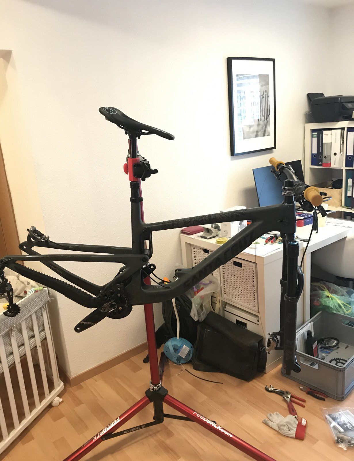

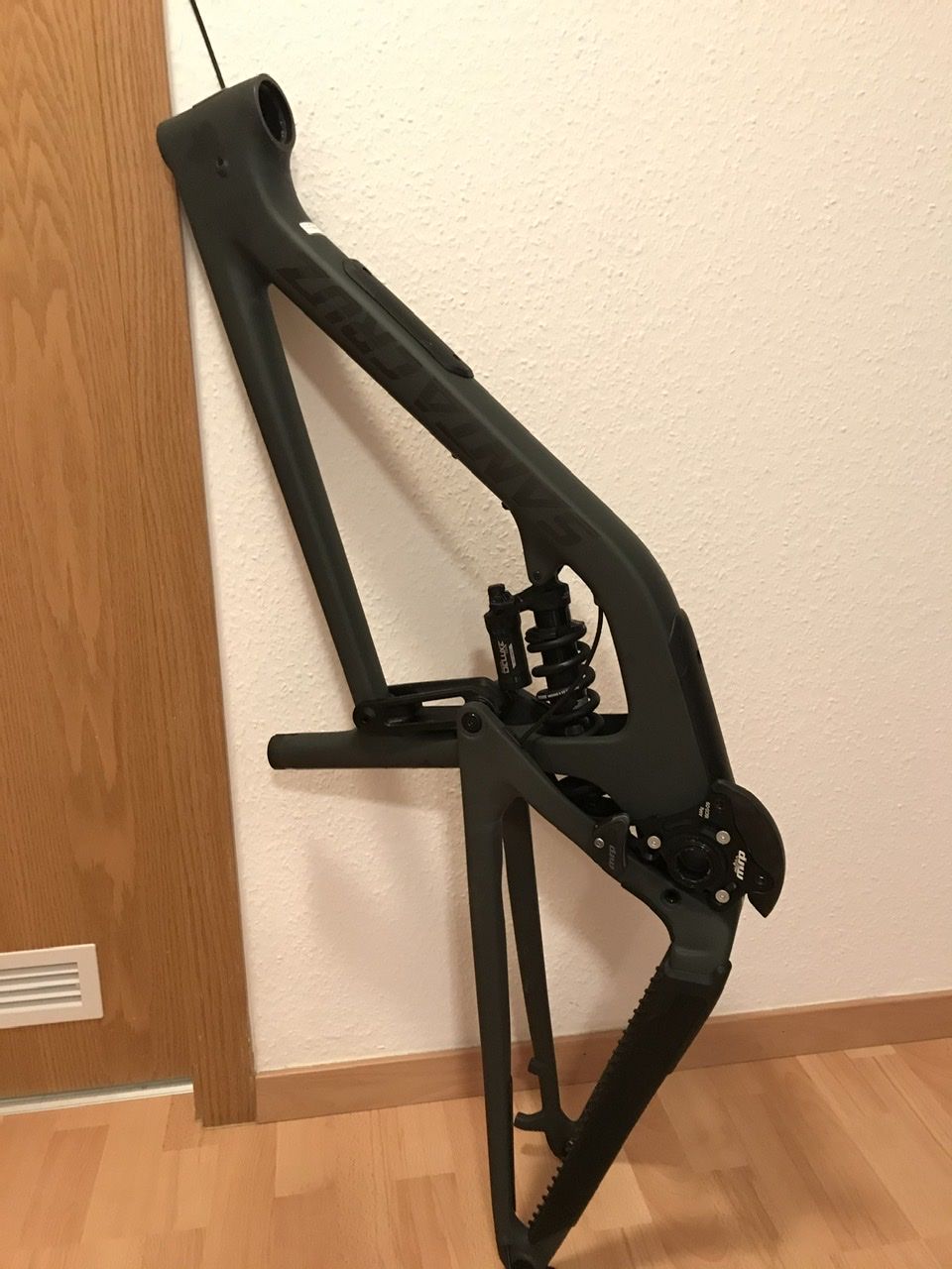

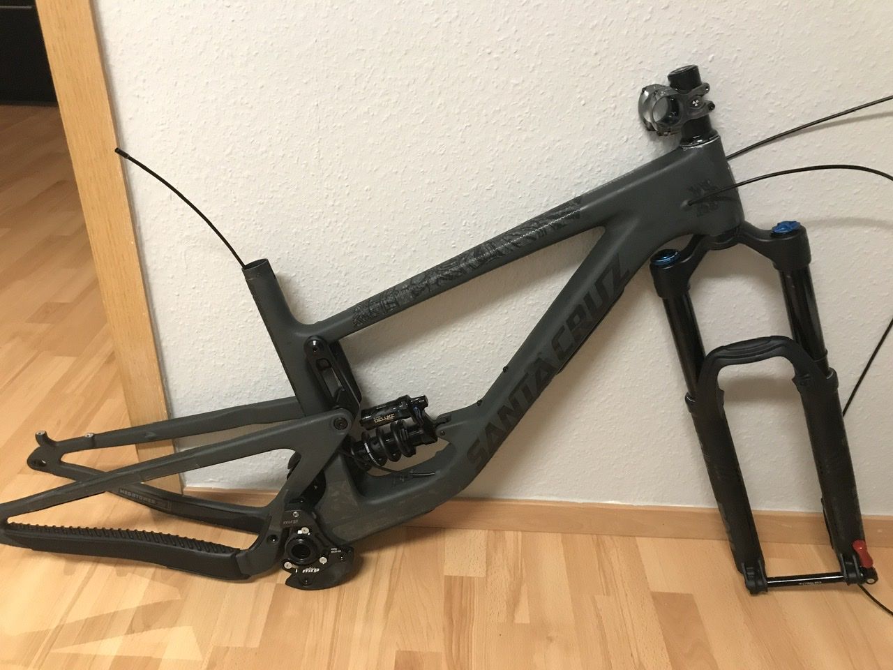

Nun ist der Rahmen auf dem Weg zu mir und so DHL will kommt er auch zeitnah.

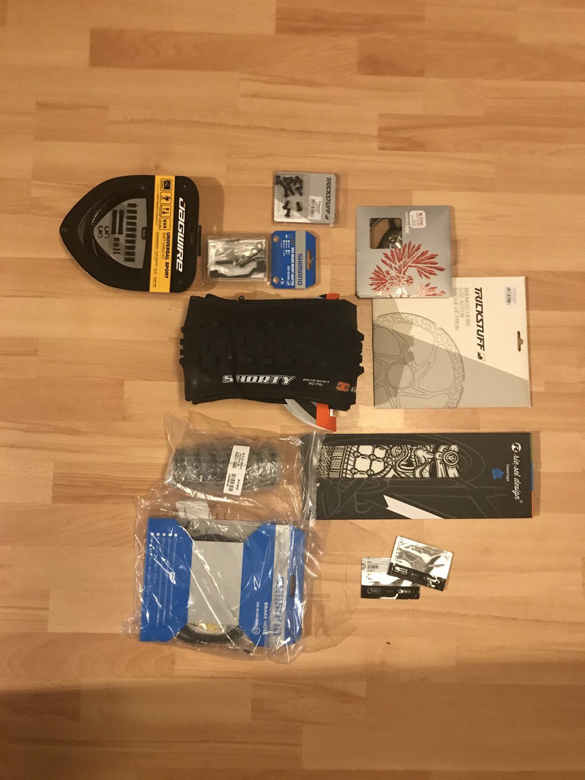

in der Zwischenzeit kamen diese Woche (war auf Dienstreise) einige Teile an.
neue Bremsleitung, neue Züge und die Schutzfolie von Riesel. Gefällt mir sehr gut.

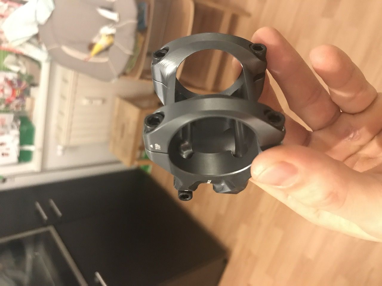

auf Grund der ungeplanten Mehrkosten wegen Dämpferfedern und weil ich nun auch endlich mal auf den Trichter gekommen bin, dass zum fahren des langen Radstandes nur eine 203mm Scheibe hinten geht, kam noch eine entsprechende Dächle samst Adapter. Da der One Up EDC Vorbau mit Tool mehr Luxus als nützlich ist, ist er erstmal rausgeflogen und ich bleibe dabei das Multitool in der Hüfttasche dabei zu haben. Deshalb gan es den Nukeproof Horizon.

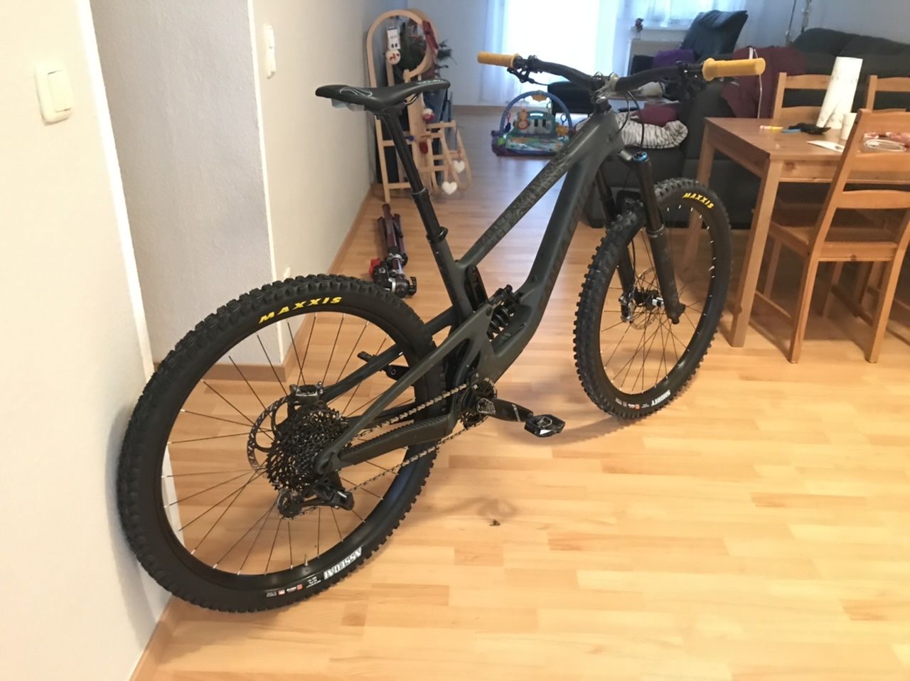

vorab schon das erste Bild. Mache noch besser draußen.
Dank meiner unendliche Vergesslichkeit habe ich keinen neuen Schaltzug gekauft und der alte ist genau 1 cm zu kurz :crash:
wird also heute noch erledigt und morgen steht die Probefahrt an. Geht gleich auf paar hoffentlich angemessene Trails...

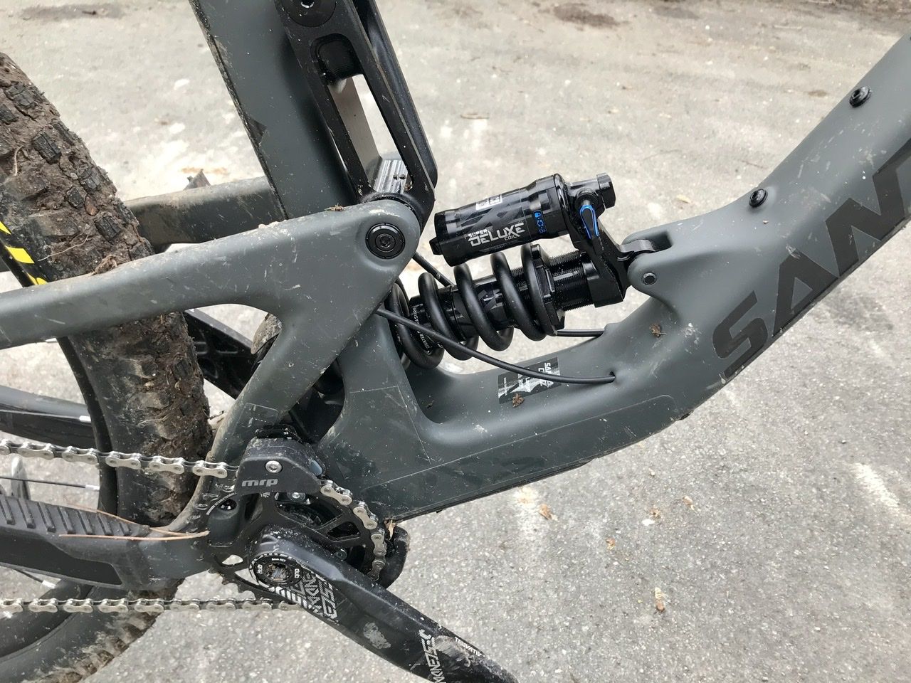

Habe auch mit der Dämpferfeder rumprobiert. Nachdem ich im Rock Shox Handbuch auch endlich gefunden hatte wie man die Feder einbaut und korrekt spannt hat sich auch rausgestellt das ich nicht 27% Sag mit der 500Er feder habe, sondern eher so 37. Macht auch Sinn bei heute 93kg mit Klamotten.
Die 600er ist jetzt drin was mit 3 Umdrehungen vorspannung lockere 27% Sag gibt. bin sehr gespannt auf morgen. Dann kommt noch der Spacerturm weg und ich habe auch noch eine 550er feder in Rot bestellt. Mal sehen..
Jetzt schon ein sehr schönes Rad. Einfach die beste Farbe fürs MT. ?
Einzig die Kurbel gefällt mir persönlich optisch nicht. Technisch ist die aber sicherlich voll ok.
bin ich voll bei dir. Mir gefällt eigentlich keine SRAM Kurbel. Aber so war sie jetzt erstmal da.
optisch mag ich die aktuellen XT und XTR Kurbel sehr. Kann man ja im Frühjahr mal angehen.
oder habt ihr noch Ideen was gut aussieht und einfach handhabbar ist?
Interessant. Ich komme bei zwei Umdrehungen Vorspannung auf 30% SAG bei 95kg und 550er Feder.
kann schon sein. Ich meine es ist jetzt bestimmt eher eine Gefühlssache ab wann man der Meinung ist die Feder korrekt zu spannen. So weit sind wir dann ja nicht auseinander also denke ich auch das das realistisch klingt. Bin in der Low Position gefahren. Weiß nicht ob das einen Einfluss hat?!
Schickes Rad geworden, aber meiner Meinung nach passen diese Eierdottergelben-Griffe nicht wirklich... Wenn schon, denn schon, also etwas graues oder schwarzes drauf. Die Deathgrips gibt es doch in beiden Farben ;)
Ja das sagt man mir schon länger:D bin vorher ewig immer die Renthal Griffe in Kevlar gefahren. Ich hab für die Farbe einfach was übrig...

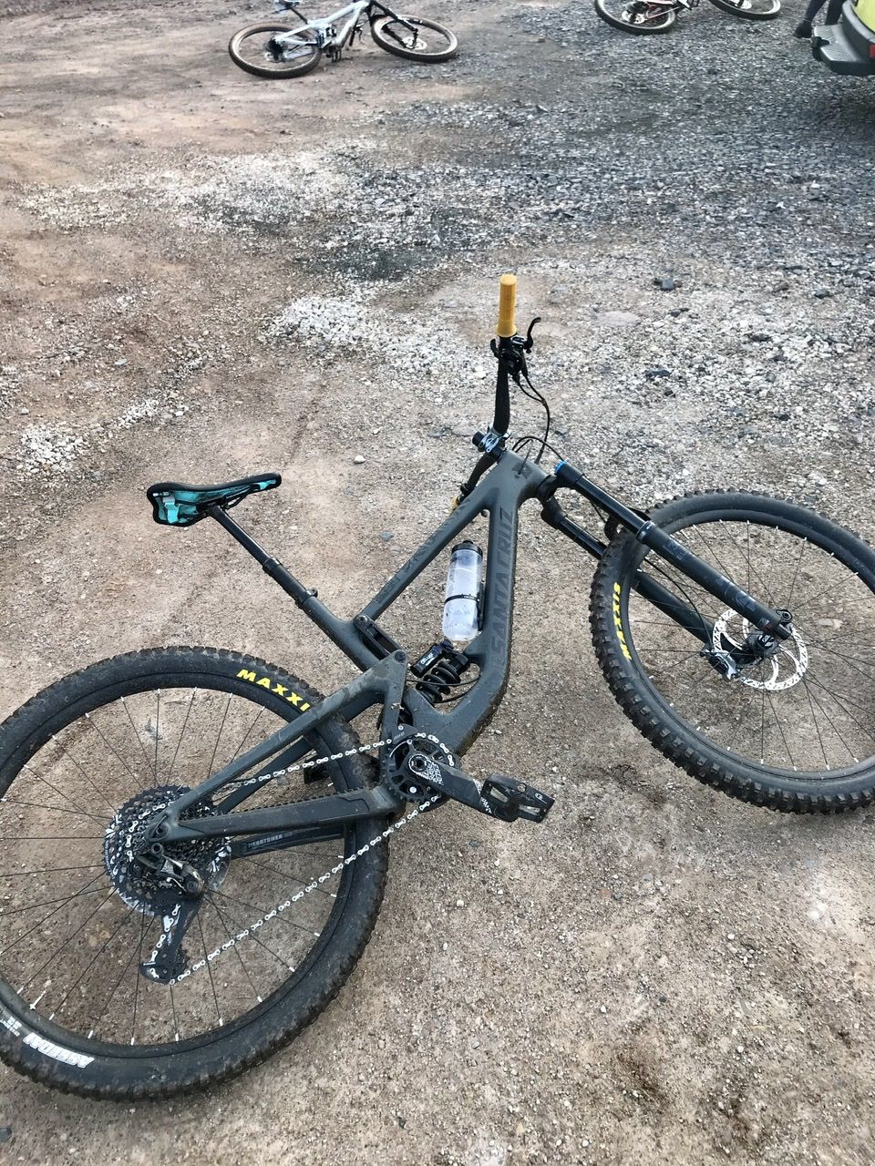

heute also die erste Tour mit paar Kumpels auf recht angemessenen Trails. Die Bedingungen waren zwar vom Boden her okay, weil nicht gefroren, aber es waren trotzdem -1 Grad. Das ist nun nicht optimal für das Fahrwerk aber was soll’s.
Folgendes Set Up bin ich heute gefahren:
Low und Short
600lbs Feder, Rebound 5Klicks gegen den Uhrzeigersinn.
keine Druckstufe
3 Umdrehungen vorgespannt.

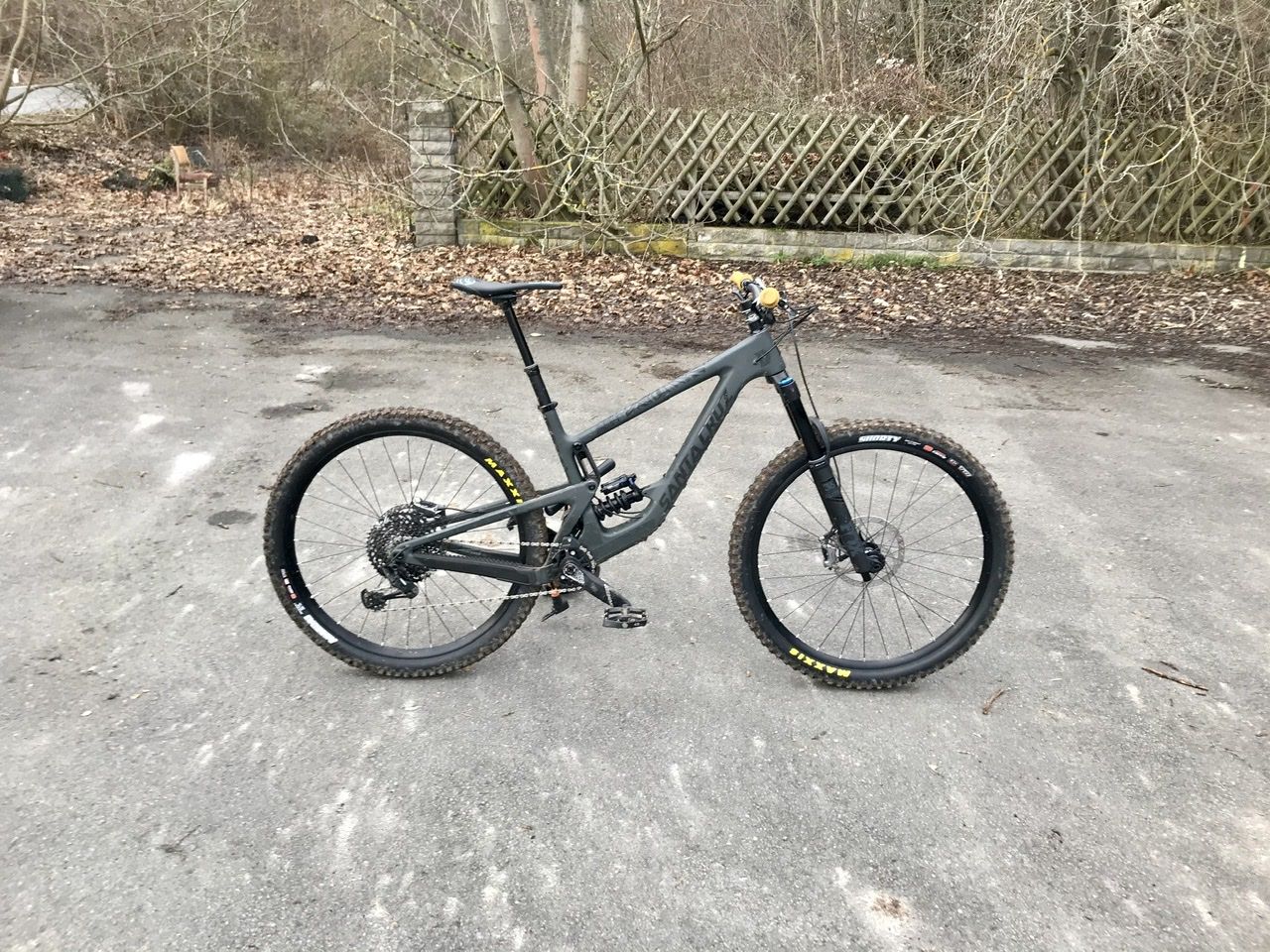

is ja sagenhaft wie stabil das Bike Geschwindigkeit verträgt und performt. Hier noch Bilder (aufgenommen mit all meinen Künsten und meine, iPhone 7 mit den letzten Prozenten meines sterbenden Akkus)
Heute die zweite richtige Ausfahrt mit ordentlich gestempel. Hat richtig gekracht heute

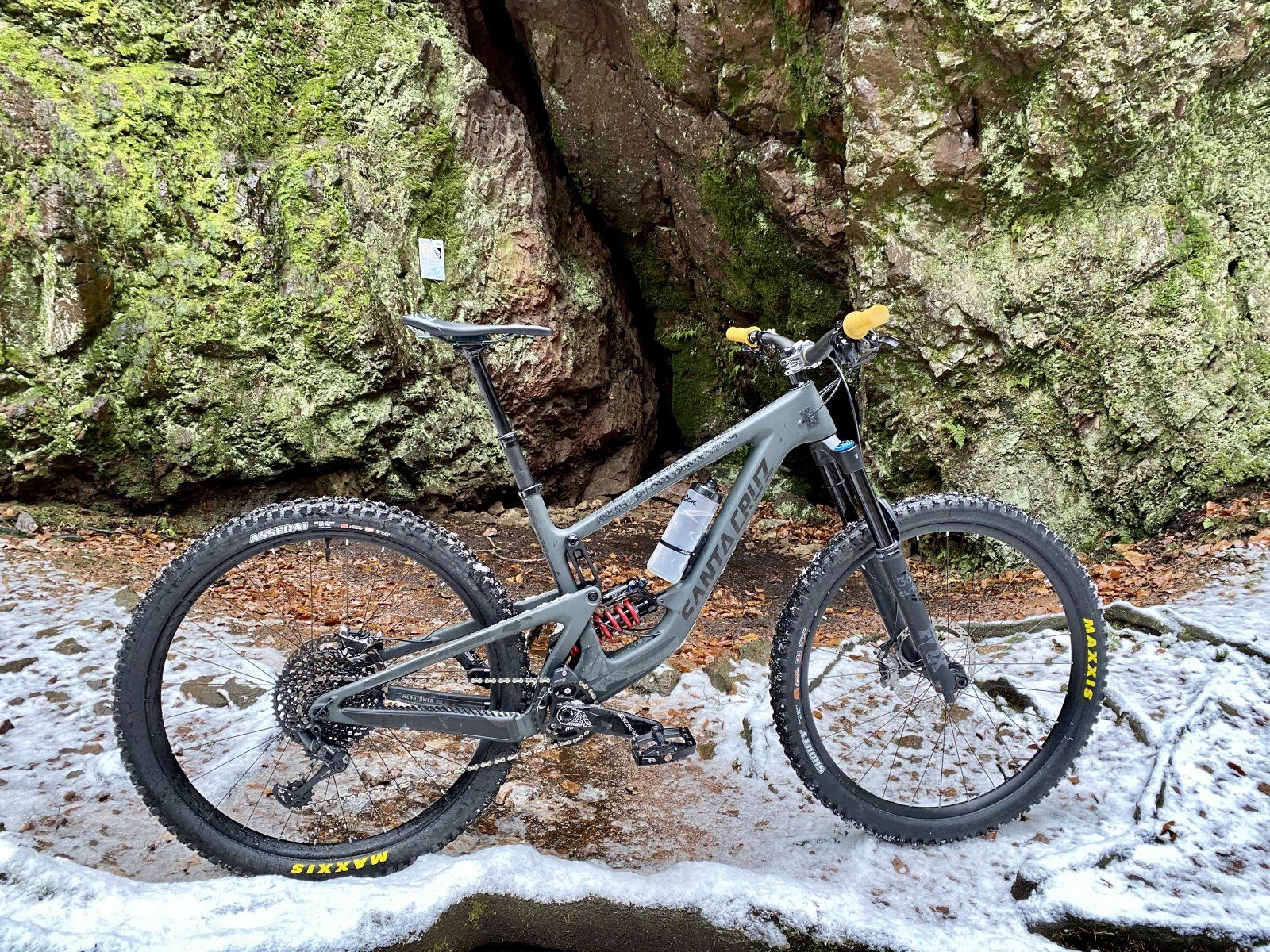

Bilder von heute. Lag Schnee war aber alles fahrbar
