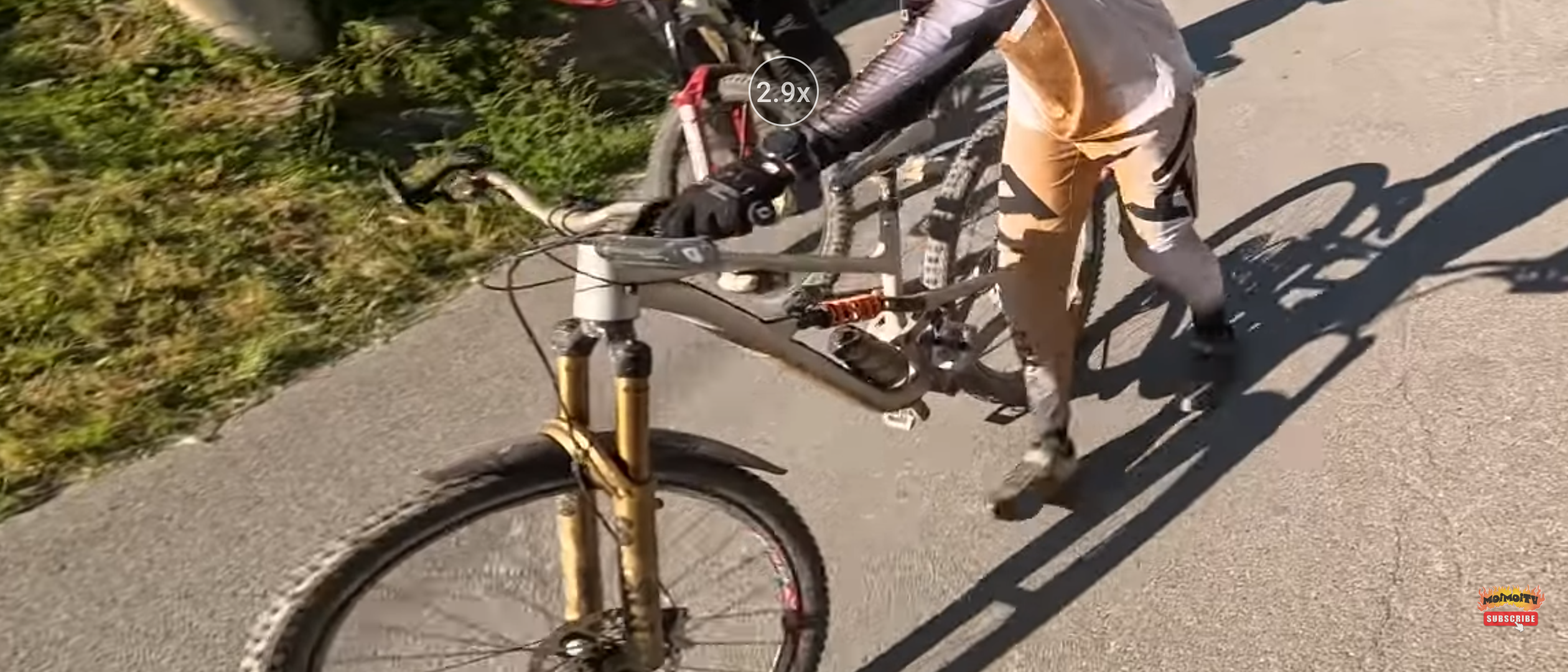

Spinne ich oder sieht das Steuerohr verdächtig nach neu entwicklung aus?
Oder hat Texi sich da selbst was zusammen geschweißt...
