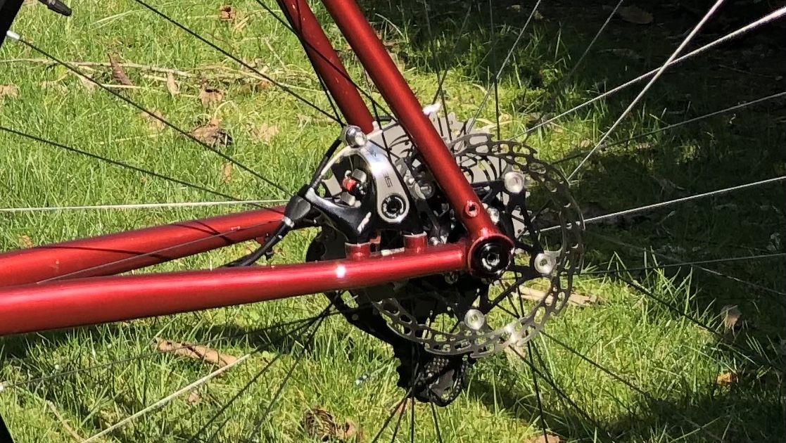

Bremsen: ich bin wirklich positiv überrascht vom
Shimano Bremssystem. Bremsleitung ablängen, kürzen, verschrauben. fertig. Das wars. Kein Entlüften nichts. Druckpunkt super - Sättel noch ausgerichtet. Passt. Daumen hoch!

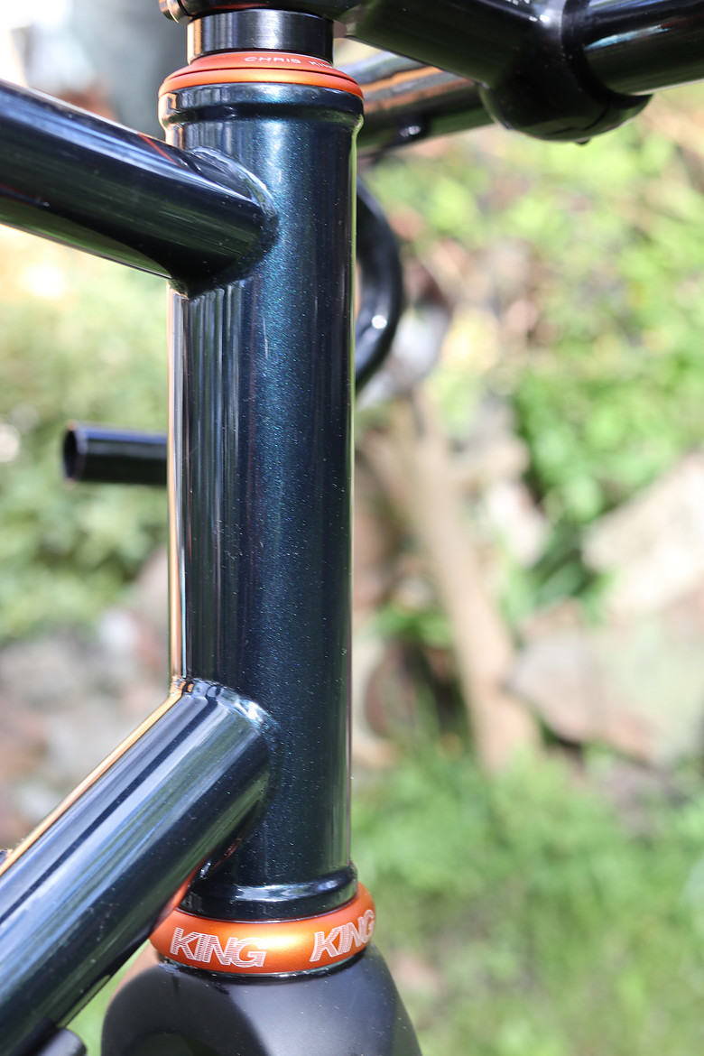

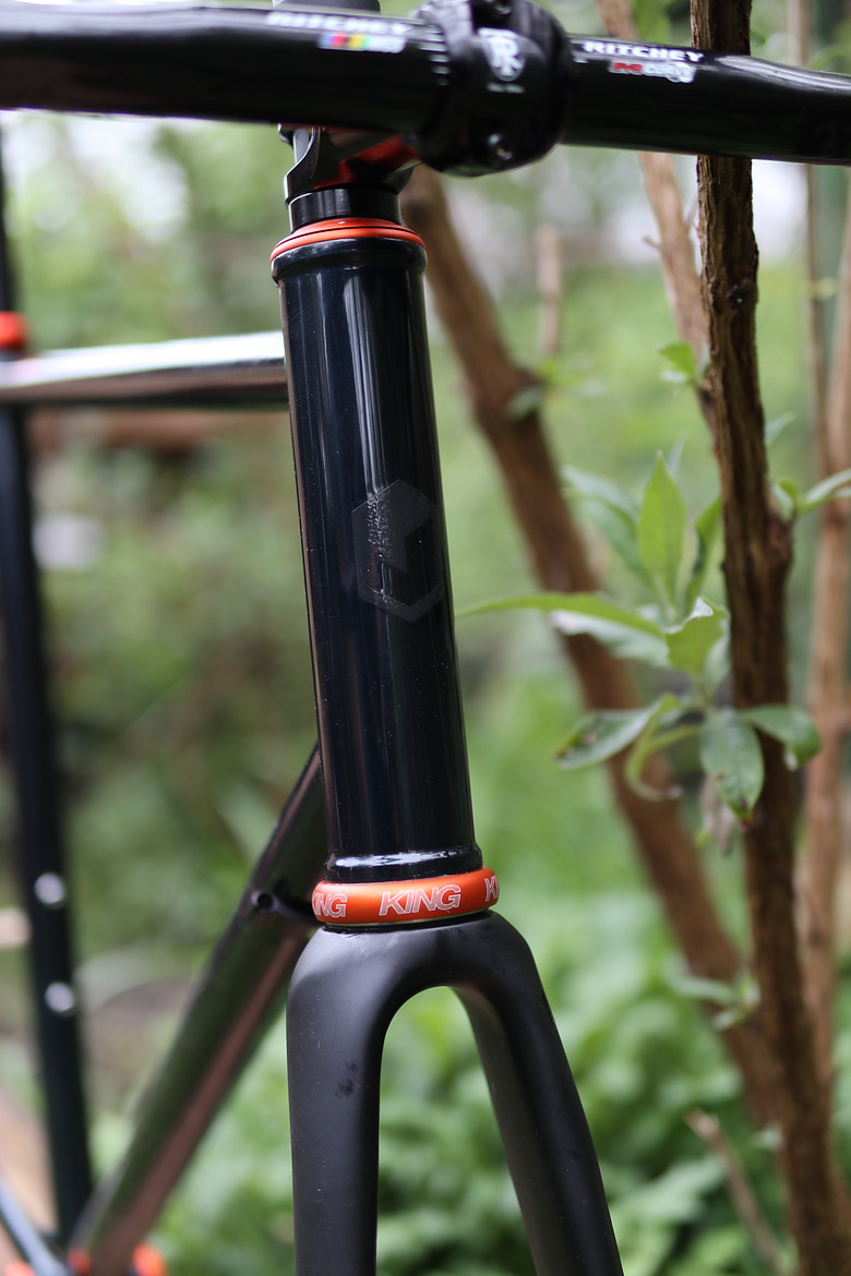

lenkerband gewickelt - hier kann ich Fizik empfehlen, das macht sich einfach immer super. So dann, erste Bilder aus dem Garten, die Farbe ist ein Traum:
Ich probiere noch ein bisschen rum, bevor ich den Gabelschaft kürze, aber es macht erstmal n super Eindruck.
So wie hier auf die Fotos liegt das Gewicht bei okayen 9,45 kg.
Ich bin überrascht von der Reifenfreiheit. In die Gabel passt nichts breiteres mehr, im Hinterbau ist allerdings noch ordentlich Platz.
Erster Fahreindruck: Liegt wie ein Brett auf der Straße, dennoch sehr agil und beschleunigt sehr gut. Stahl und Tubless - ich hab erstmal 6,3 Bar drauf und es fühlt sich verdammt komfortabel an.
