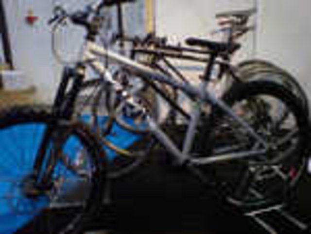

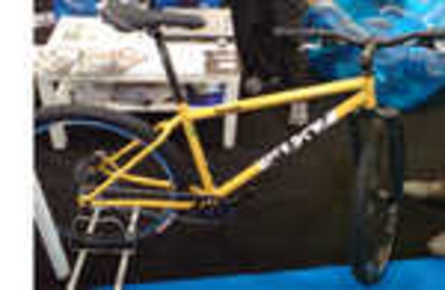

So endlich mal die Fotoy von drei Favoriten wobei ich wenig Infos zum letzten habe:
1. Das Cotic Simple:
Bis 140mm laut Messepersonal wie auch das...
2. Cotic B FE das aber stabiler gebaut ist:
3. Den Rahmen fande ich toll, leider konnte mir keiner weitere infos geben, kennt die Firma jemand?:
Die 2souler haben sich mal im Singlespeedforum zu ihrem Gerät geäußert. Es ist relativ schwer, aber, wenn du mit der Einheits-Geometrie klarkommst, sicher ein nettes Teil und stabil.
Soma fab aus den USA stellte bisher hauptsächlich Kram für Radkuriere und dergleichen Klientel her. Ich kenne ihre Ritzel (1a), und hatte auch schon einige Straßen-Fixierahmen von denen in der Hand. Das Zeug war durchweg gut verarbeitet und durchdacht. Das MTB ist neu, kenne ich nicht.

edit: laut Webseite sind alle MTBs von denen für 80mm Gabeln.
Zum Cotic gab's, wenn ich mich recht erinnere, auf bikemagic.com einen relativ ausführlichen Bericht. Hilft Dir vielleicht ein bißchen bei Deiner Entscheidungsfindung.
