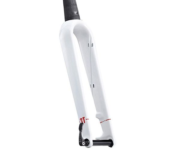

Dazu aus dem CRC Verkauf eine weisse 3T Luteus Team 2, 15mm Achse und schöne Reifenfreiheit:

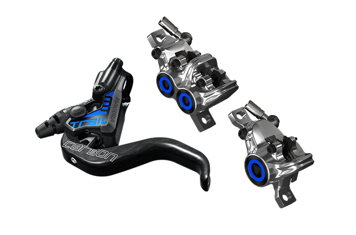

Allerdings muss ich dafür mit den Bremsen was basteln, da die Luteus eine PM und keine FM Aufnahme hat, ich aber ein paar silberne Hylex FM erstanden habe:
wahrscheinlich kommt ein 2-Kolben MT Trail SL Sattel (rechts im Bild) an die Gabel, mal schauen, ob ich das mit der Hylex verheiratet bekomme.

Der nächste Vorteil an der Luteus Gabel ist die Freigabe für 180mm Scheiben... ;)
Ich schaue mal, welche Bremsscheibe ich ohne Adapter für den Bremssattel an der Gabel fahren kann, das sollte eigentlich dann sehr clean aussehen - ich finde sogar besser als FM.

Warum hast du nicht die passende Gabel gekauft? Und Verzeihung, das wird ne ganz komische Restekiste-Bastelbude.
Mir gefällt die weisse Gabel, ich finde die schwarzen Gabeln meistens trist, gerade zu einem hellen Rahmen. Ausserdem sind die Rahmenrohre und die Rahmengrösse eher etwas wuchtiger, auch hier gefällt mir die wuchtige Gabel etwas besser.
Wenn die Gabel allerdings wirklich nicht zum Rahmen passt oder die Bremsenkombi ein zu grossen Gefrickel wird, kann ich sie auch wieder an CRC zurückgeben. Das ist ja das gute an der 1-jährigen Rückgabefrist von CRC.

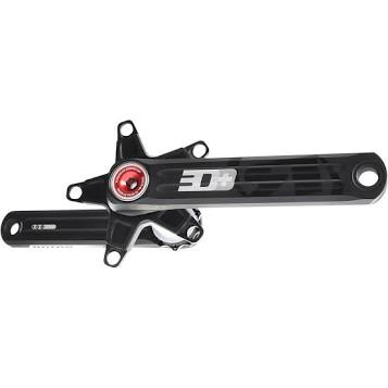

Hast Du eine Idee zur Kurbel?
Hab eben noch eine Rotor 3D+ gesehen
Was denkst Du davon?

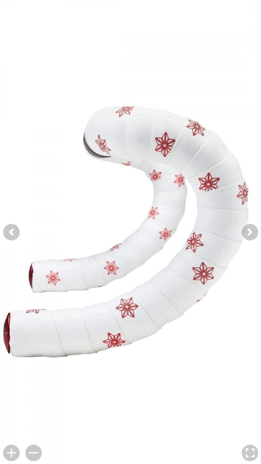

Als Lenker hab ich den Venturemax geplant, als Lenkerband das hier:

über die Blätter konnte ich nichts finden. Die Rezensionen der Kurbel beziehen sich meist auf deren ovale Blätter, vielleicht ist Dir das im Gedächtnis. BCD 130 oder 110, 30mm Achse, die Rotor Lager hab ich auch an einer Race Face Cinch Kurbel verbaut..
Wusste doch, daß hier noch einer die Gabel hat. Hattest Du nicht auch geschrieben, dass Du 29*2.1" Reifen da rein bringst?
@a.nienie

gabeln mit genug durchlauf gibt es ja. in meine neulich erworbene 3T luteus II ging der 2.3er specialized renegade auf der 35er newman felge locker rein.
also 29x2.3
