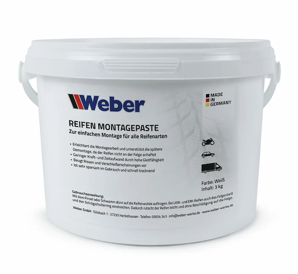

Soso,
Montagepaste wird bspw bei Carbon Lenker benutzt, um die Reibungzu erhöhen...
Tellerrand
Deutlich preiswerter als die Kosmetiktübchen der Bikeindustrie.
Bissl verdünntes Spülmittel mit einem Schwamm auf Felge und Reifenwulst aufgetragen tut das Selbe :o
Weiß mal wieder keiner :(
Klar, ist auch flutschig, trotzdem steht bei "professionellen" Reifenwechslern kein Eimer mit verdünnten Spüli neben der Maschine, aus Gründen.
