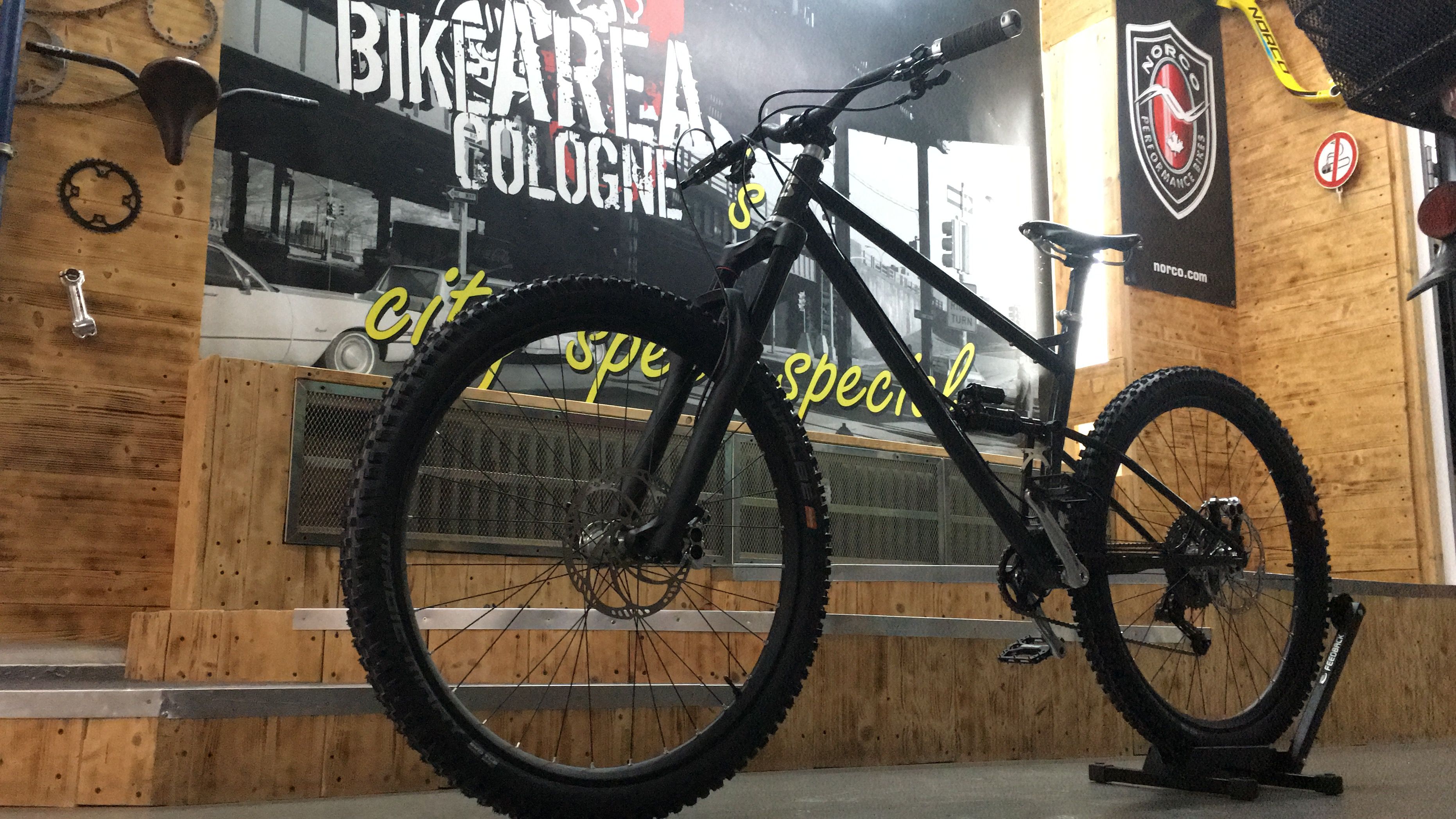

gestern abgeholt.... leider werd ich frühestens am WE zum biken kommen,
kanns kaum noch erwarten...

so, wie versprochen einen Eindruck nach der ersten Ausfahrt...
...gestern Abend mit ein paar Kumpels im Wald spielen gewesen.
Also erstmal fährt es sich super angenehm, rollt gut im Trail, und geht auch gut berghoch.
finde die Positon "im Rad" super (bin ca. 1,92m, XL Rahmen).
Auf den ersten Abfahrten hatte ich ein wenig Probleme die Kurven zu treffen, ich komme von
26" Laufrädern und musste mich noch ein wenig an den veränderten Einlenkpunkt gewöhnen.
Mit zuehmender Dauer klappt das dann aber schon besser und das Ding läuft bergrunter einfach nur schnell,
super soft, super leise, verzeiht angenehm meine Fehler und gibt sehr viel Sicherheit .
Gabel und Dämpfer hab ich eingestellt, laufen aber noch ein wenig holzig - Einfahren noch nicht abgeschlossen.
Trotzdem kann ich schon sagen, dass sowohl die 160mm Lyrik als auch der Superdeluxe klasse arbeiten.
Der Dämpfer reagiert im Hinterbau sehr sensibel ohne durchzusacken, erst wenn ich ihn bei kleinen Sprüngen
oder kräftigem Abdrücken in Anliegern richtig gefordert hab, hatte ich das Gefühl er bricht am Ende etwas ein.
Durchschlag hatte ich nicht, aber ich werde mal nen Token reinpacken um etwas mehr progressiv zu werden.
Denke dann wird er mich glücklich machen....
Insgesamt kann ich nur sagen: Was für ne geile Kiste....! Ich freu mich auf kommende Touren.

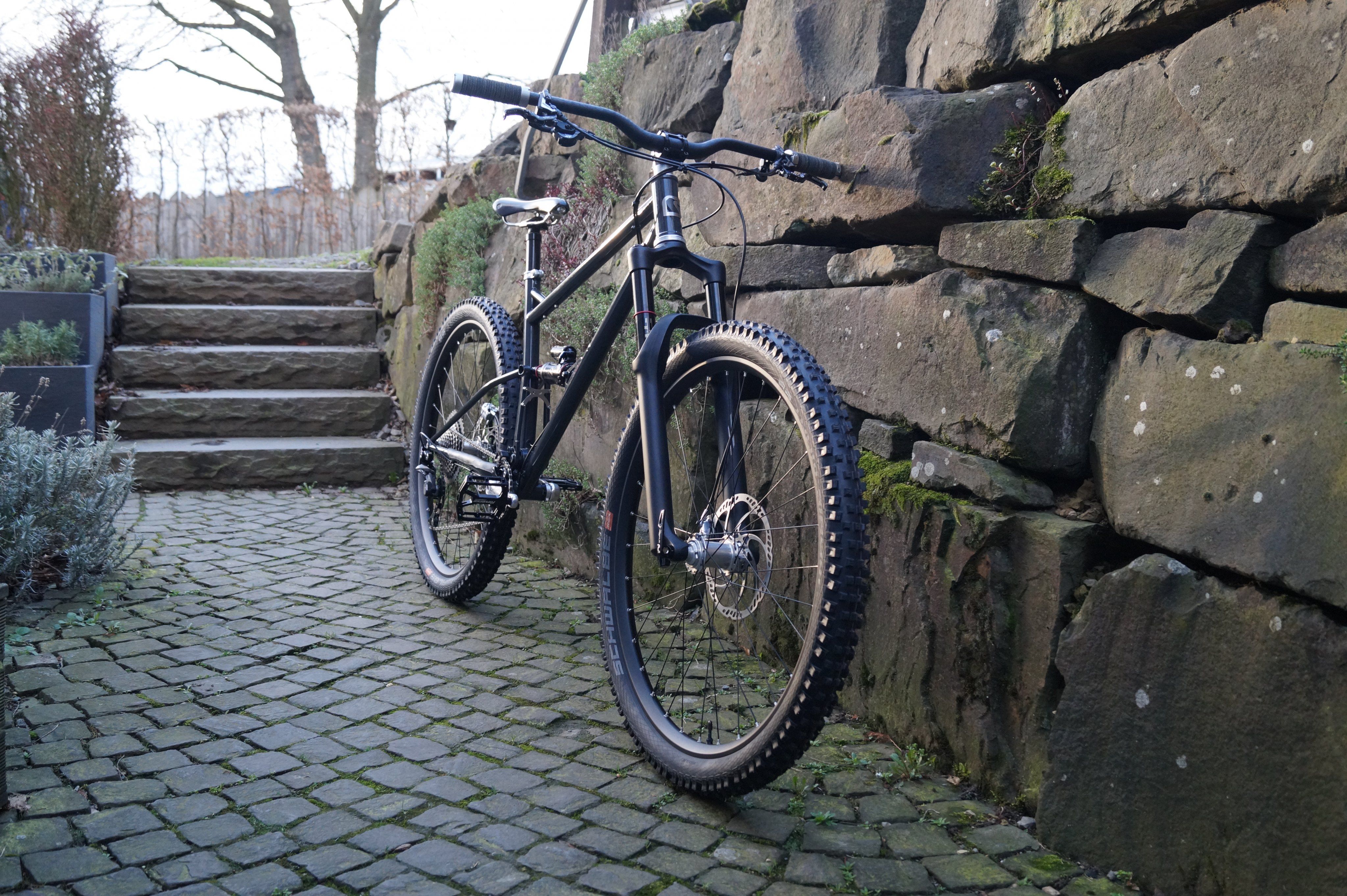

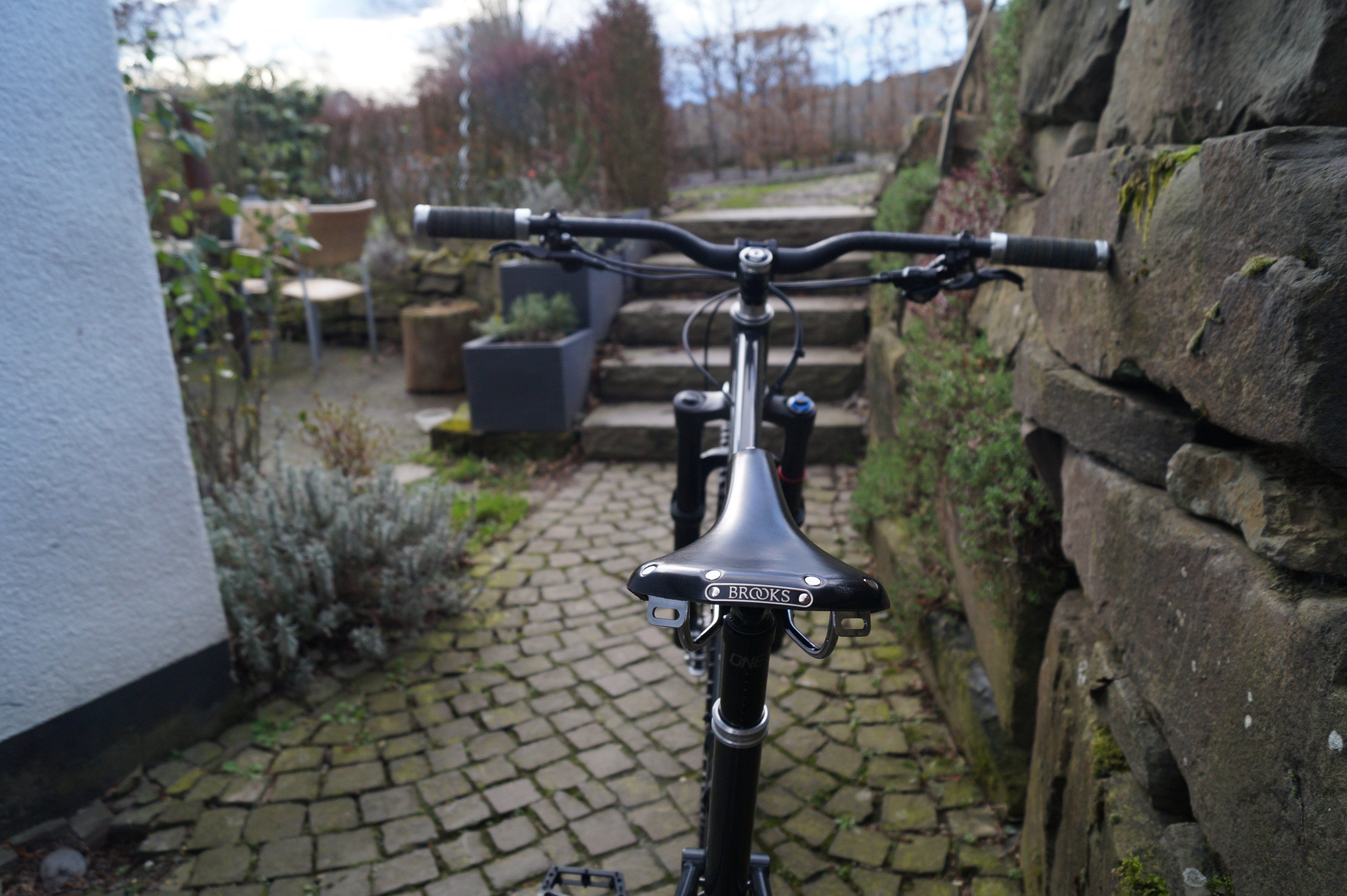

Endlich fertig :-)
Ist exakt der gleiche Lack, einmal drinne, einmal draußen fotografiert. Chrom gab es als Custom Color, da konnte ich nicht nein sagen. Passt auch gut mir dem Gabel-Decals finde ich.
Ist aber Pulverlack ähnlich wie bei Orange das Sterling Silber.
Gute Wahl :daumen:
Bei mir sieht das erste Bild eher nach nem matten grau aus, liegt evtl. auch am Handy.
Wie auch immer, viel Spaß mit dem schönen Stück. Vllt sagst du ja mal was zum Fahrverhalten etc. ;)
