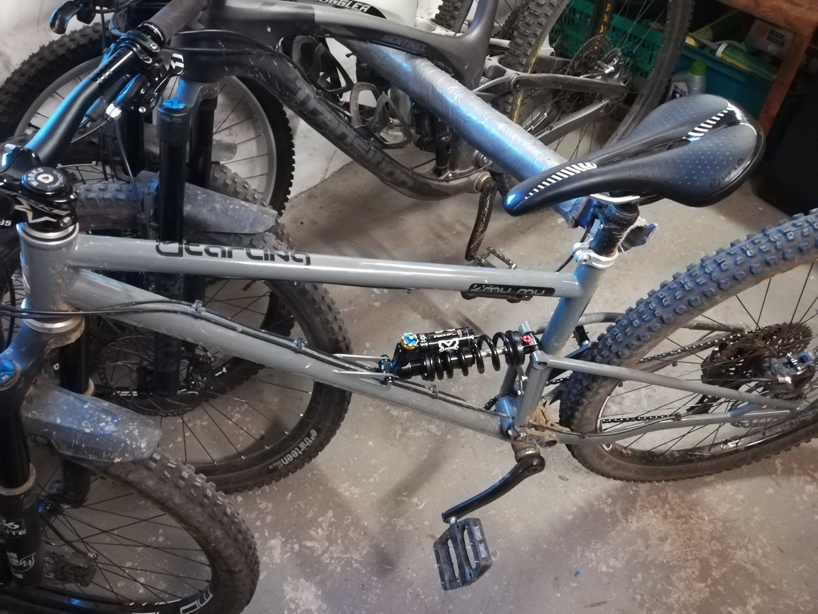

Heut das Murmur mal ein wenig durch die Nacht getragen. Danach sehr technisch und Hochalpin bergab mit vielen Spitzkehren. Da gibts definitiv bessere Bikes dafür :-) Aber war trotzdem ein Traum. Am Coildämpfer im Heck arbeitet nun noch eine MRP Progressive Spring.
Hab tatsächlich noch einen neuen XFusion Vector HLR Coil ergattert :i2: Mit der progressiven 400er MRP Feder und dem Durchschlagschutz, Tip Top Anhang anzeigen 917265
