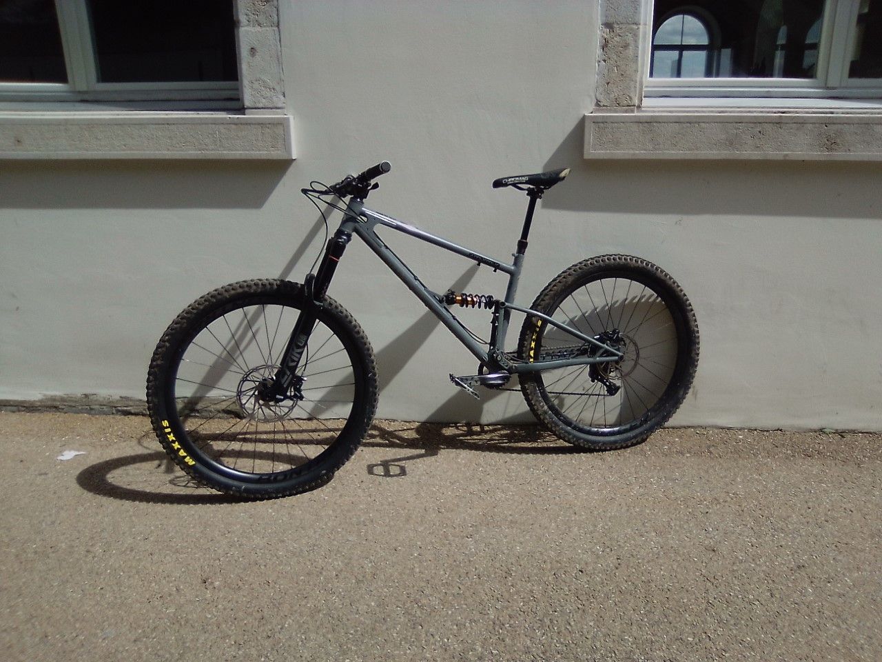

Damit der Thread hier nicht total in der Versenkung verschwindet hier mal mein Murmur mit ein paar kleinen Veränderungen:
- da ich alle meine MTBs auf Boost-Gabeln umgebaut habe ist die MST-V2 Kartusche in eine Boost-Yari mit 44mm OffSet umgezogen
- Tausch der Revive auf die 185mm Version
- BikeYoke SAGMA Sattel
- Nukeproof Horizon Vorbau
- Neue Laufräder (DT 350 Boost Naben mit SL-A 35 Felge hinten und SL-A 30 Felge vorne / Dissector hinten mit Anaconda Insert, Kaiser Downhill vorne)
- Dämpfer wahlweise einen McLeod mit Highlander Tuning oder einen CaneCreek DB IL Coil mit progressiver Valt Feder
Insgesamt immer noch sehr zufrieden - einfach ein extrem lässig zu fahrendes Rad.

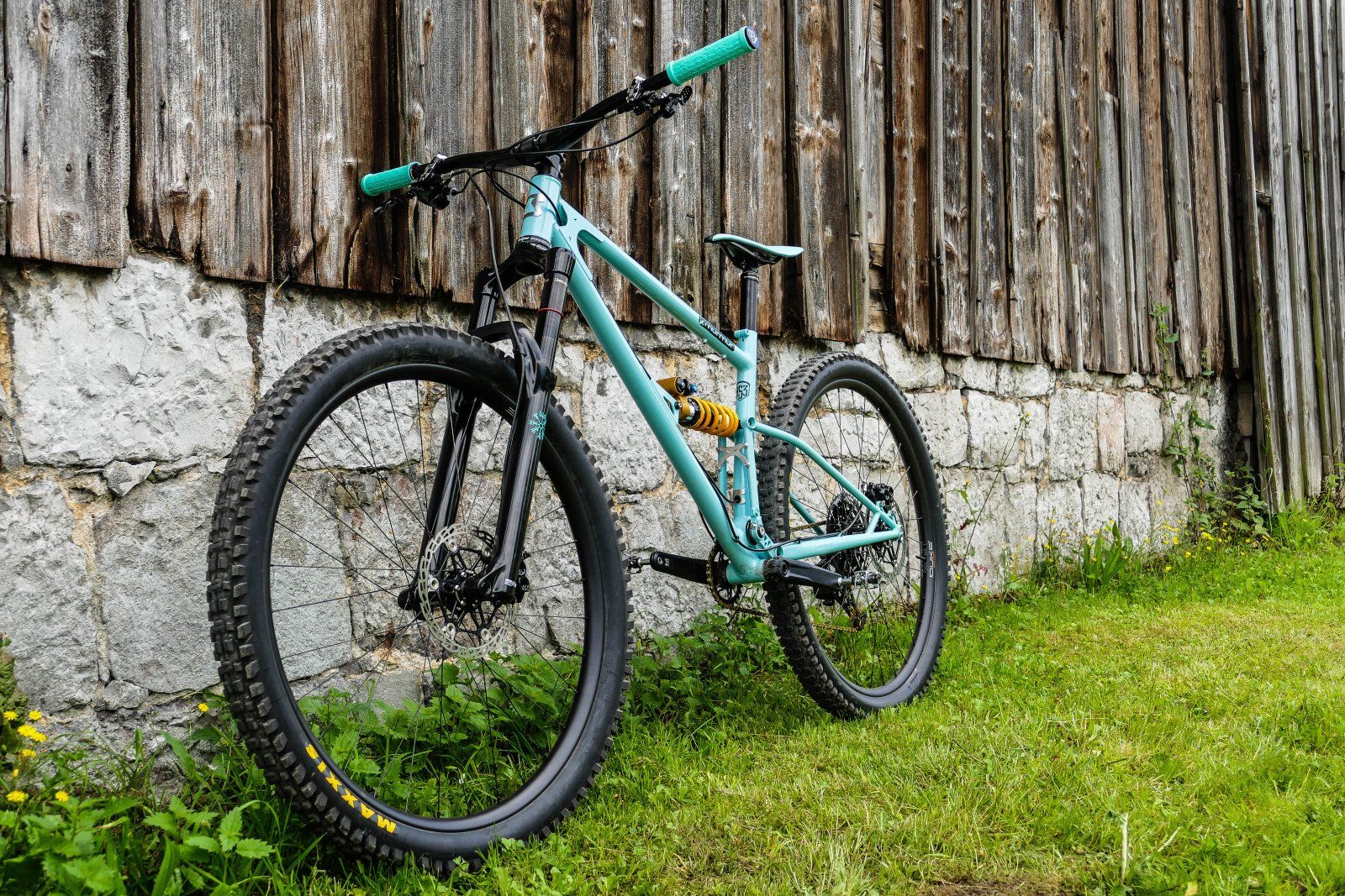

Nach dem dringend ein Gabelservice nötig gewesen wäre, es sich für die Gabel aber nicht mehr gelohnt hätte, hat mein Murmur jetzt auch endlich eine Boost Gabel und Boost Vorderrad bekommen...
Neu ist jetzt eine 160mm Lyrik Boost (anstelle von einer 160mm Non-Boost Pike) und ein 30mm breiter Carbon Laufradsatz von Bontrager (anstelle von 25mm breiten DT-Swiss 512 Felgen)
Und auch bei mir, immer noch das Bike, das sich am besten anfühlt. Vor allem auf den Home Trails einfach genial :daumen:

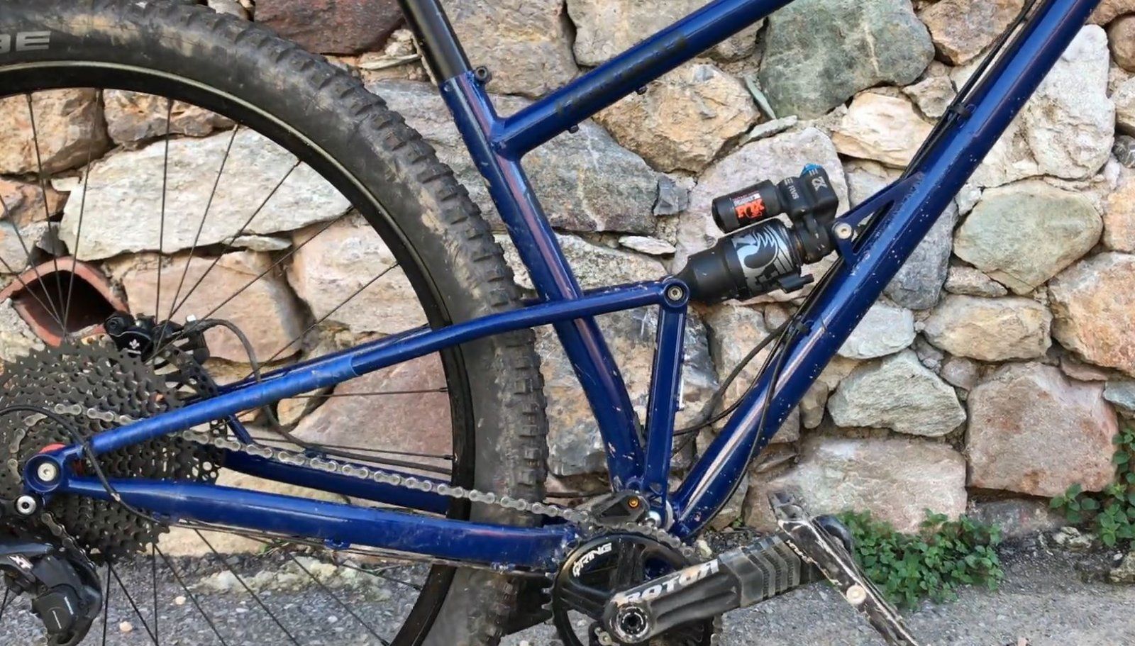

Gerade habe ich dieses schöne Stahlfully neu aufgebaut...hab's auch schon im Forum gezeigt, aber hier wollte ich es noch ein wenig detaillierter präsentieren. Ich bin schwer begeistert, die ersten Ausfahrten waren sehr vielversprechend. Super ausbalanciert, super Vortrieb...wenn man mal das Gesamtgewicht berücksichtigt. Mit den (für mich) schweren Reifen, Stahlfederdämpfer und recht massiger Bremse bin ich auf ingesamt 14.7 kg gekommen. Ich bin erstaunt wie wendig das gute Stück ist, rumpelige Passagen gehen deutlich besser als mit meinem Cotic FlareMAX. Sitzposition vermittelt viel Vertrauen, ebenso die Performance des Hinterbaus.
Es könnte die große Liebe werden...:love:
LG
Der Stefan
Warum sind eure denn so leicht....;)
Meines hat jetzt 16,3kg aber dass darf es auch. Bin jetzt komplett auf Vollgas Setup mit Stahlfeder V/H, stabile Karkassen mit Durchschlagnudel und Mullet 160mm hinten. Fährt sich aber sehr geil und ist ein wildes Geschoss. Nur mit den Kumpels hängt mir ein wenig der Schlecker raus beim Touren.
