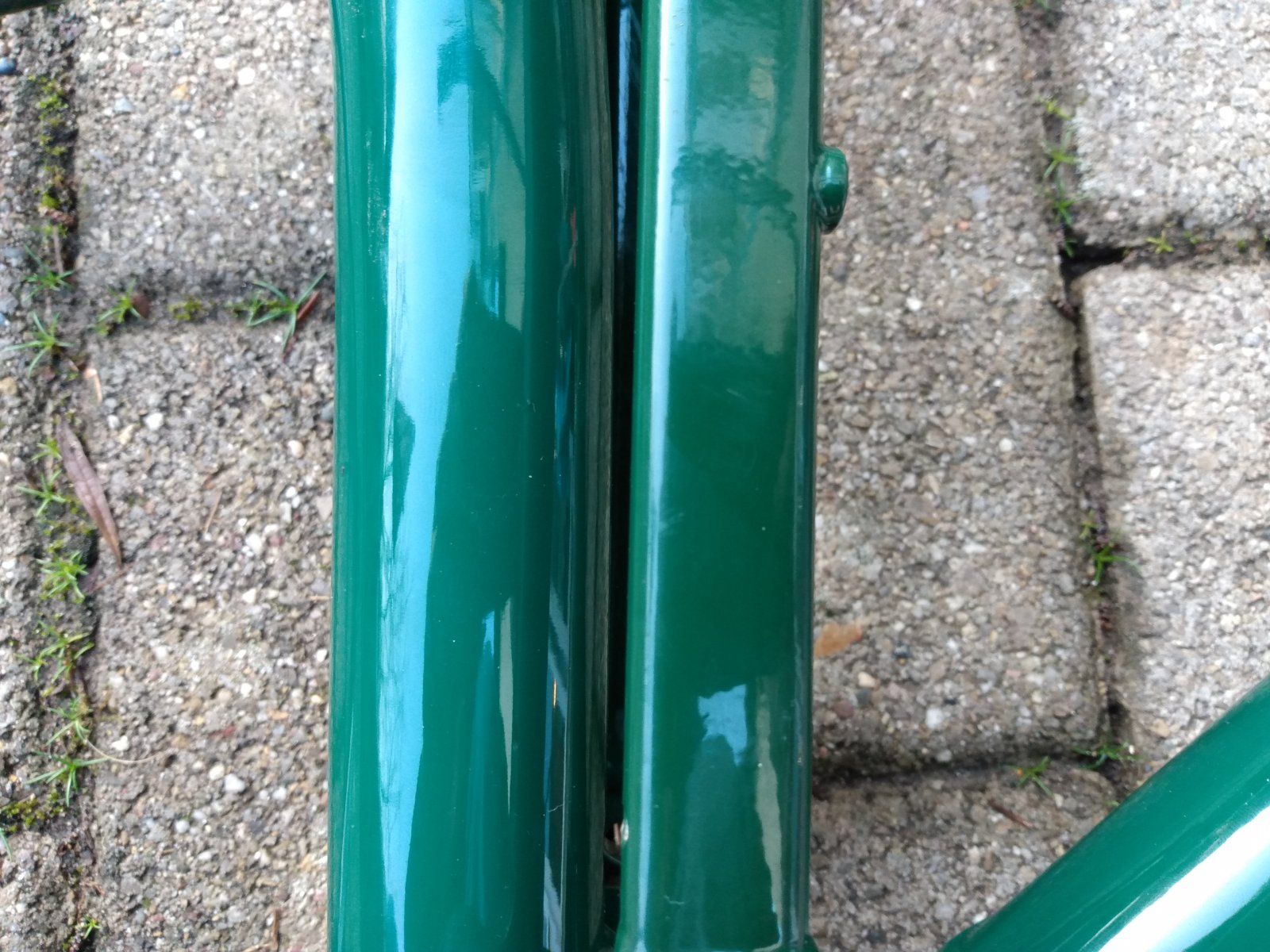

Hier mal ein Versuch den Farbunterschied auf ein Foto zu bannen. Live ist der Unterschied aber noch etwas deutlicher. Ich habe mich jetzt aber entschieden das Ganze sozusagen als Alleinstellungsmerkmal zu sehen und den Bock einfach wieder aufzubauen. Wenn man nicht direkt darauf achtet, fällt es denke ich im aufgebauten Zustand auch kaum auf. Außerdem ist das Ding ist ja schließlich zum Fahren und nicht nur zum Anschauen da. Wenn der Rahmen mit den neunen Modifikationen jetzt wie versprochen ewig hält, muss ich ihn ja sowieso früher oder später neu lackieren ;) .
Ich habe das Problemchen trotzdem mal beim Joe gemeldet, damit er sowas vielleicht in Zukunft vermeiden kann.

Hier mal ein Versuch den Farbunterschied auf ein Foto zu bannen. Live ist der Unterschied aber noch etwas deutlicher. Ich habe mich jetzt aber entschieden das als Ganze sozusagen als Alleinstellungsmerkmal zu sehen und den Bock einfach wieder aufzubauen. Wenn man nicht direkt darauf achtet, fällt es denke ich im aufgebauten Zustand auch kaum auf. Außerdem ist das Ding ist ja schließlich zum Fahren und nicht nur zum Anschauen da. Wenn der Rahmen mit den neunen Modifikationen jetzt wie versprochen ewig hält, muss ich ihn ja sowieso früher oder später neu lackieren ;) .

Joe hat nun auch auf meinen Hinweis geantwortet. Er hat wohl den Lackierer bzw. Pulverbeschichter gewechselt und der definiert BRG offenbar etwas anders. Bei BRG wird er deshalb in Zukunft für die Modifikation den ganzen Rahmen neu pulvern lassen.
Joe hat mir einen Rabat angeboten, wenn ich den Rahmen irgendwann in Zukunft mal neu pulvern lassen will. Passt für mich.
Da muss man aber schon sehr genau hinschauen, rechts ist etwas heller als links?
Ich persönlich würde das genau wie du handhaben, beim Fahren merkt bzw. sieht man es eh nicht, und wenn erstmal wieder Dreck dran klebt ... ;)
Eigentlich ist links heller als rechts :). Wie gesagt,in Natura ist es deutlicher und komischerweise bei Zimmerbeleuchtung wirkt es auch krasser. Egal! Fahren!
