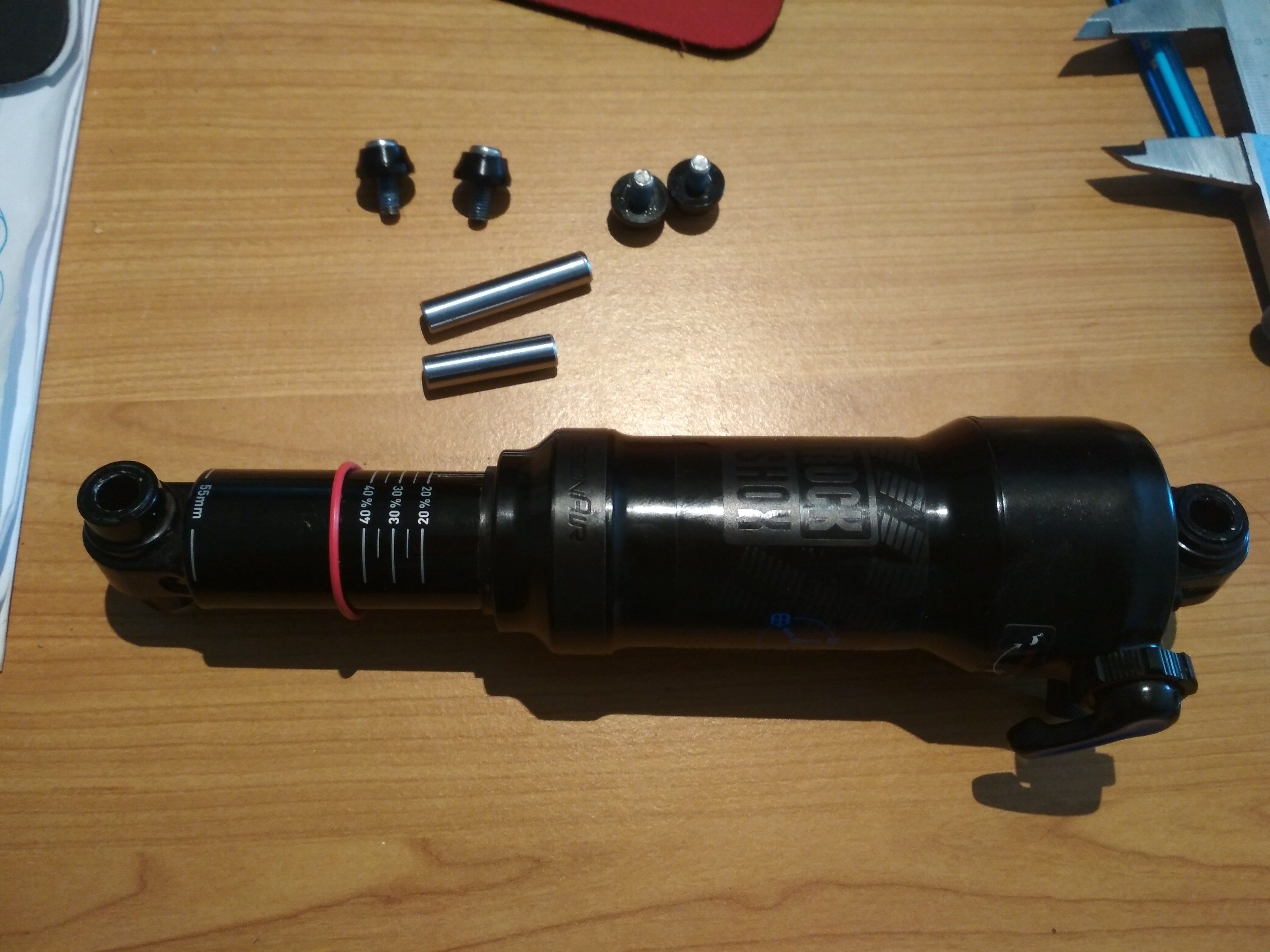

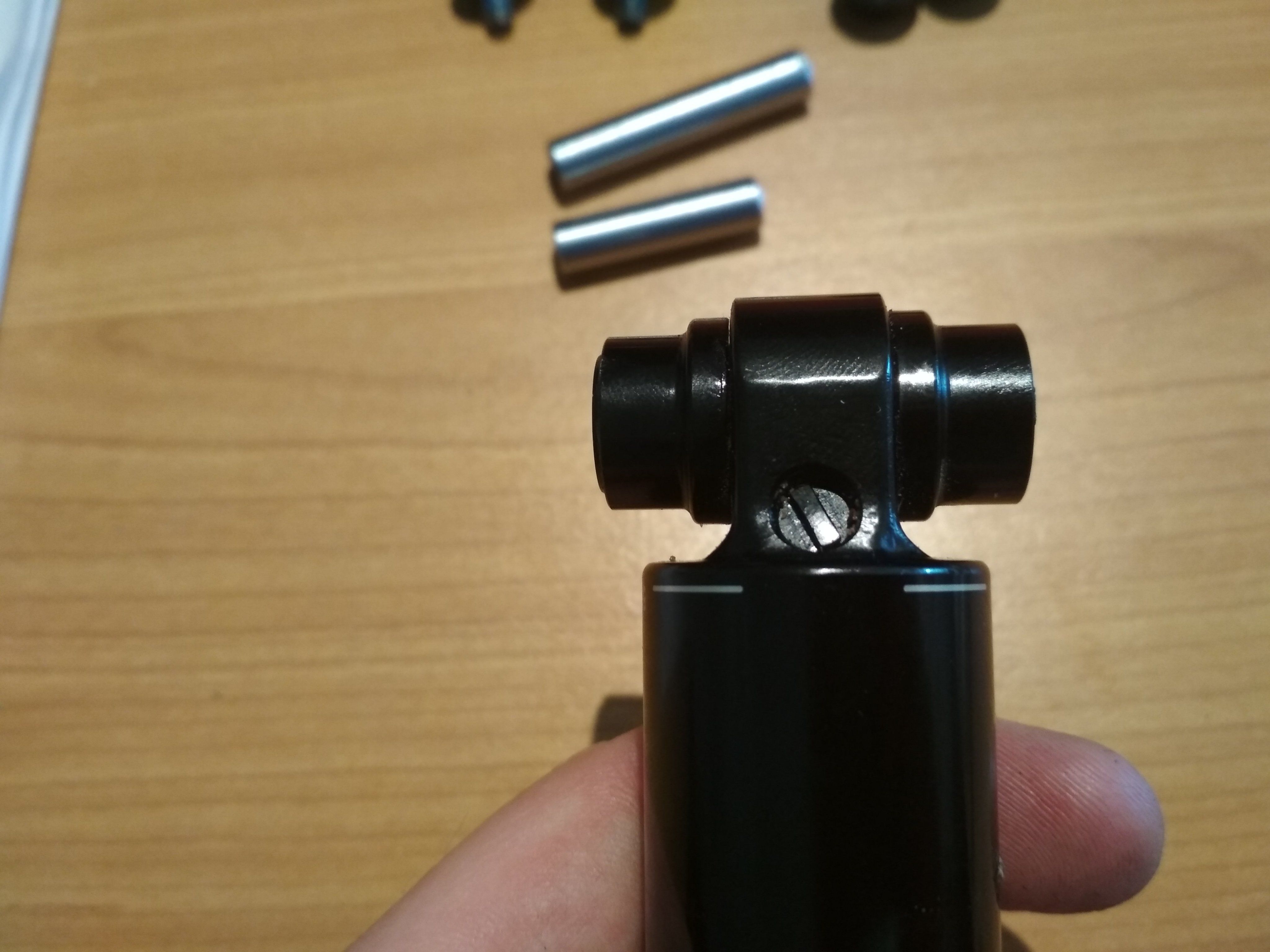

Mal ne Frage an die Experten. Der Dämpfer wird ja beim Murmur mit zwei Edelstahlachsen durch die Buchsen am Rahmen befestigt. Rechts und links jeweils eine Schraube. Bei mir ist es dann so, dass ich selbst bei sehr geringem Drehmoment (<4 NM) bereits einen deutlichen Widerstand beim Bewegen des Dämpfers im Rahmen habe. Also wenn ich den Dämpfer an einer Seite verschraube und ihn auf und ab bewege gibt es deutlichen Widerstand. Wenn ich die schrauben so weit öffne, dass der Widerstand ok ist gibt es leichtes Spiel an der hintern Buchse und die Schrauben lösen sich ohne Kit fast von selbst. Sollte doch so nicht sein. Was mache ich falsch?
Welche Buchsen und Gleitlager hast Du verbaut?
Ich hatte ja den Dämpfer beim Rahmenkauf mitbestellt. Sind also die von Starling mitgelieferten und die sollten doch eigentlich passen. Keine Ahnung wie da die Maße sind. Das müsste ich nachmessen.
Hast Du denn 3-teilige Dämpferbuchsen?
Welchen Dämpfer und welche Gleitlager?
Sorry wenn ich da etwas auf dem Schlauch stehe. Bin in den letzten 10 Jahren (fast) nur Hardtail gefahren und habe von dem Dämpferkram keinen Plan. Bevor ich jetzt irgendwas unqualifiziertes von mir gebe, stelle ich lieber ein paar Bilder ein. Buchsen haben unten 35 mm und oben 25 mm. Die Gleitlager unten 30,5 mm und oben 40,5 mm.

also bei mir ist das so, dass ich die Schrauben relativ kräftig anziehen kann , ohne dass der Dämpfer festgeht,
allerdings lösen sich die Schrauen immer wieder mal.... kommt jetzt locktite drauf und gut ist....
Bei mir ist die silberne Achse zum Befestigen des Dämpfers jeweils ca. 1 mm kürzer als die Außenseite des Dämpferaufnahme am Rahmen. Ich dachte zunächst, dass es daran liegt, da sich die Aufnahme dann natürlich beim Verschrauben leicht zusammenzieht und von außen auf die Buchse drückt. Der freetourer hat mich dann aufgeklärt, dass die Rotation ja zwischen Dämpferauge und Buchse stattfindet und nicht wie ich fälschlich annahm zwischen Buchse und Achse. Wie gesagt, ich hab kein Plan von dem Dämpferzeugs. Es scheint also am Gleitlager zwischen Dämpfer und Dämpferauge zu liegen. Laut freetourer sind die RS-Gleitlager halt einfach nicht gut. Find ich aber schon komisch, dass das lager so bescheiden läuft. Ich hab mal mit 5 NM angezogen und da brauchts dann schon richtig Kraft um den Dämpfer zu bewegen. Beim Fahren kommt mir der Hinterbau dann auch sehr träge vor. Das kann doch auch bei schlechten Lagern nicht normal sein, oder? Für weitere Tipps bin ich dankbar.
