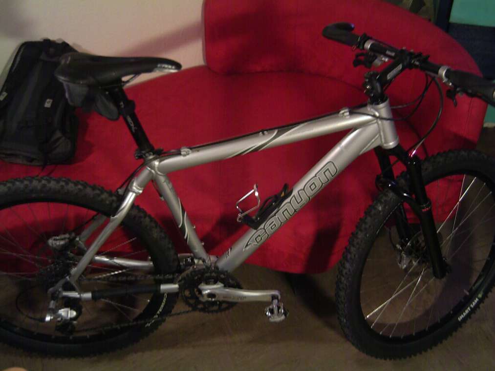

also, ich habe mittlerweile meine recon an mein fully gebaut. an meinem hardtail fahre ich wieder meine r7 super ( remote lockout ). bin eigentlich so weit zufrieden damit. fahre die r7 vorne mit einer 180er ( xt disc ) und habe bei ca. 75 kilo keine probleme damit. ich merke auch keinen besonders großen unterschied in sachen steifigkeit im vergleich zur recon.
hier noch ein kleines bild ( allerdings noch mit 160er scheibe vorne )
http://www.mtb-news.de/forum/attachment.php?attachmentid=124249&d=1171261583
