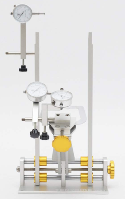

Ich hab zum schauen ein China-Nachbau von einem DT-Swiss mit Uhr bestellt.
Das wäre jetzt nach dem ganzen geforsche mein Mittelweg, ohne bisher jemals etwas zentriert zu haben.
Ich hätte jetzt gedacht, dass ich mir die bei einem "selbstzentrierenden" Ständer sparen könnte?
Ein stabiler Zentrierständer fängt bei 100€ an. Für 160€ macht der Chinanachbau einen recht guten Eindruck. Die Teile werden ja auch CNC gefräst sein, da wird ja auch nix mehr von Hand gefeilt.
LINK -> Zentrierständer
Ist sicherlich auch ein Faktor. Schwererer Fahrer mehr Spannung... 8-)
Finger weg von solchen Verkäufern! 58% positive Bewertungen ist ganz ganz übel! Die Chance das du Schrott geliefert und danach kein Geld zurück erstattet bekommst ist enorm groß.

Ob es ein Ständer mit Uhren sein muss wage ich auch zu bezweifeln.
Sicher geht fürs Erste auch die Gabel. Aber ein halbwegs vernünftiger Ständer macht da wohl schon mehr Spaß und auch das zählt. Es geht ja nicht immer zwingend immer um das Ergebnis.
