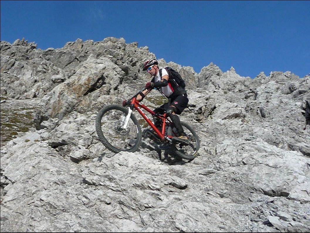

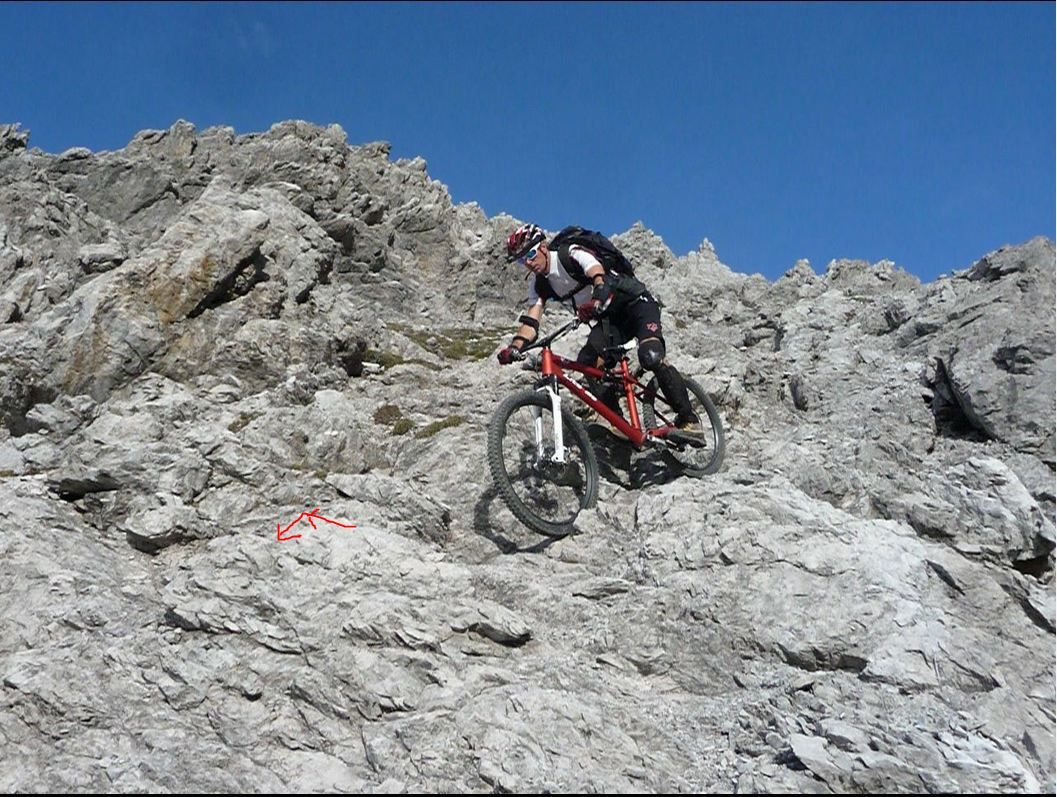

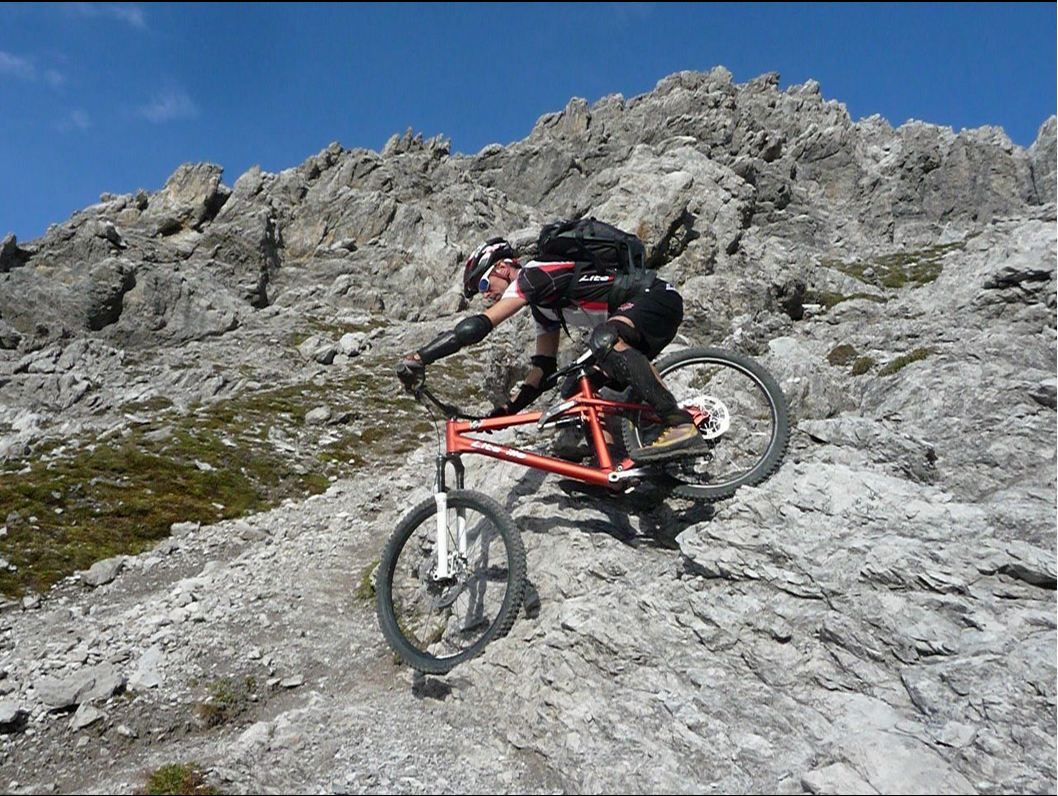

Zu 29" am Vorderrad:
Habe letztes Jahr im Herbst an einer Stelle die Möglichkeit 26" nicht fahrbar und 29" einfach durchrollen selber erlebt und deswegen bin ich der Meinung mit dem grossen Laufrad geht mehr......
Aber Thomas dein Rad gefällt mir super und deine Fahrweise ist Top.
Bin grad auch dabei meine Trailkünste zu verbessern :-)
Ich komme ja selbst vom kurzen Rahmen...
Es ist prinzipiell nicht so, dass mit langem Rahmen ALLES IMMER besser geht. Nein, kurz geht in der Ebene drehen besser, lang steht man stabiler im Steilen und überschlägt später. Aber die Nachteile von lang kann man meiner Meinung nach sehr viel lockerer ausgleichen, als von kurz.
Prinzipiell geht mit 29" sicher mehr (auch wieder die Ausnahme: wenn vorn kein Platz ist, störts... also auch nicht ALLES IMMER besser). Aber für 26" unfahrbar und 29" locker (!) fahrbar muss man vermutlich nicht nur wie 1 nasser Sandsack, sondern steif wie eine ganze Palette nasser Sandsäcke am Bike sitzen, sonst kann ich mir das aus meinen Erfahrungen her nicht erklären ;)
nene, so wie du mittlerweile fährst, bin ich still :)
Stand da mit dem Käptn Fr an der Stelle, er ist schön durchgerollt, ich bin mitm Vorderrrad immer an der Nase hängengeblieben.
War sehr steil und hängend, siehe Bild von unten.

Ok, sieht man zwar am Foto nicht so gut, aber kanns mir schon ungefähr vorstellen. Und mit dem 29er VR ist es dann bei dir butterweich gegangen? Gut, dann muss ich meinem Bike doch mehr zutrauen! ;)
Ach, mein Bike hab ich doch schon an sovielen Ecken und Enden vorgestellt - aber ein Bild kann ja nicht schaden ;)
29" vorne ist noch nicht der große Trend. Von den wenigen, die das haben, schwören ein paar voll darauf, ich selbst bin mir noch etwas unsicher, ob der Gripvorteil, den ich mit einem schlechteren Reifen wieder relativiere, das Theater rechtfertigt. Ich habs ja vorwiegend, weil ich erstens die Idee theoretisch gut gefunden hab und 2. viel billiger an eine 29" Gabel als an eine Lyrik gekommen bin.
Prinzipiell würd ich trotzdem nicht mehr zurückwechseln, insbesondere bei unregelmäßigem Boden und Schlamm dürfte der Grip wirklich besser sein. Überrollverhalten halte ich für wenig praxisrelevant. Es ist höher, das kommt mir entgegen, insgesamt find ichs gefühlsmäßig gut - auch wenn es nicht die Neuerfindung schlechthin ist.
