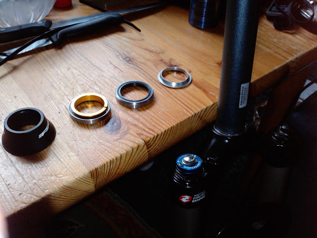

Hiho, ich bin grad dabei meine alte Gabel in nen andern Rahmen zu bauen. Zu dem Rahmen gabs gleich nen Steuersatz dazu der auch schon eingebaut war.
Nun stehe ich aber vor dem Problem dass ich den Ring nicht auf die Gabel bekomm Oo mal ein Bild:
eigentlich müsste doch der kleine silberne Ring (rechts) auf die Gabelstange rauf und runtergekloppt werden oder? aber irgendwie pack ich das nicht die Gabel federt immer runter wenn ich auf das Rohr haue was ich dafür benutze -.-
Habt ihr tipps für mich?
Ich hatte es auch schon versucht den Ring zu erwärmen und dann auf die Gabel zu bringen... wurde aber nichts :(.
Fett hatte ich auch schon benutzt... ich krieg den Ring aber immer nur so weit runter dass noch mind 8mm platz ist -.-.
Gruß Splish

Ok^^ hab mir nen altes Küchenbrett genommen und durchgebrochen (Kickboxen im Haushalt bringt eben manchmal doch was xD), Kante des halben Brettes auf Rand vom Ring und dann mit Schmackes raufgekloppt (natürlich immer im Kreis) und nun isses meiner Meinung nach auf der Krone drauf.
So ich mach morgen mal nen Foto und zeigs euch... bin mir eben nicht sicher :). Habs aber schonmal in den Rahmen eingeschoben, ist irgendwie noch nicht Spielfrei Oo werd aber nachher noch den Vorbau ranpressen, festschrauben und dann nochmal schauen.

Das Einfedern ist normalerweise kein Problem. Ich habe bisher immer den Konus mit einem Holz-Hammerstiel und einem Hammer immer ringsrum aufgeschlagen. Klappte bei diversen Gabeln ohne irgendwie etwas zu blockieren.
Wenn es nicht mehr weiter geht ist meist der Konus verkantet...
Einfach die Gabel mit der Krone, also dem untere Ende des Gabelschafts auf eine Tischecke, einen Stuhl oder einen Balken zwischen 2 Stühlen legen. Dann federt nichts und die Gabel wird auch noch geschont beim Schlagen.
Bei Wälzlagern (Industrielagern) im Steuersatz würde ich den Konus immer schlitzen. Funktioniert bei meinem FSA Orbit ohne Probleme.
Am einfachsten ist es mim Konusaufschläger. Da muss man nicht rumpfuschen und das Ding sitzt binnen von Sekunden.
Ansonsten die Gabel immer so auflegen, dass das Schaftrohr/die Krone fest irgendwo aufliegt. Sowas:

macht man einfach nicht, wenns dumm läuft macht man sich das Casting kaputt...
*edit*: Schlitzen => Einfach einmal "durchsägen", Spalt wie beim oberen Konus => geht ohne Werkzeug drauf.

Man verwendet ein spezielles Rohr (Werkzeug) oder eins, welches halt passt und den Konus nicht beschädigt. Dabei hält man die Gabel in der Luf und an der Krone fest...

Nein gibt keine Probleme. Durch den Konus wird die vertikale Vorspannkraft in einen radialen und einen vertikalen Anteil aufgespalten. Durch den Schlitz und insbesondere die Radialkraft klemmt der Gabelkonus so fest auf dem Gabelschaft.

Hallo, nachdem ich nun den Ring endlich drauf habe und die restlichen Teile des Rads auch gekommen sind, stehe ich vor einem neuen Problem. Egal wie sehr ich den Vorbau auf den Steuersatz drücke, habe ich trotzdem immernoch ein leichtes Spiel. Das letzte Element "rutscht" immernoch einen halben bis einen millimeter hin und her und somit "wackelt" auch die ganze Gabel...
ich wüsste auch nicht was ich falsch gemacht haben könnte Oo, erst der Ring, dann das erste Lager, dann die Gabel durch das Steuersatzrohr und zum Schluss das letzte Lager(mit goldenem Ring) und die "Krone". Vorbau+Spacer rauf, Aheadkappte fest, Vorbau ausrichten und festziehen, oder?
Ich habe die Bauteile so rum raufgesteckt, wie ich sie auch Fotografiert habe.
Würd mich über hilfe freuen, gruß Splish
Du stellst das Lagerspiel aber schon über die Aheadkappe und deren Schraube ein oder?
Dabei ist es natürlich wichtig das die Aheadkappe NICHT auf dem Gabelschaft aufliegt. Sollte das der Fall sein mußt du entweder noch einen Spacer unter die Kappe packen oder den Gabelschaft weiter kürzen.
Mit "Vorbau runterdrücken" wird das nie was.
