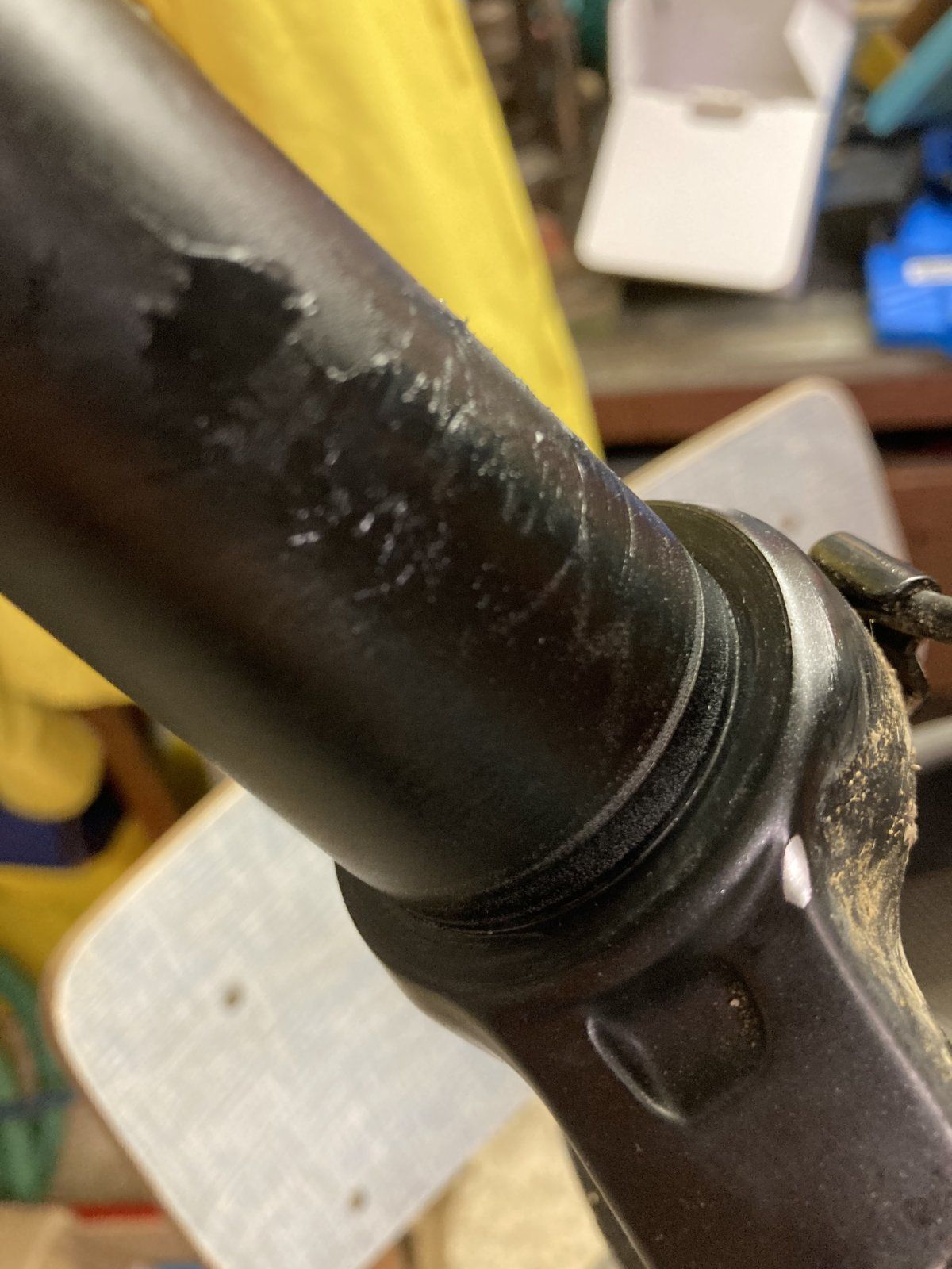

Es hat leider etwas gedauert, bis ich wieder dazu gekommen bin am Rad zu schrauben, aber mittlerweile kann ich ein Update geben.
Noch kurz zu Fragen die in der Zwischenzeit kamen: Die Reihenfolge der Schrauben habe ich richtig gemacht würde ich sagen, also immer erst die Klemmung am Vorbau lösen und danach die Aheadschraube und vice versa.
Die Spacer stehen ordentlich über dem Gabelschaft über, das sollte also nicht das Problem sein. Das sich die Aheadschraube bewegt, hätte ich jetzt auch nicht vermutet. Müsste die Klemmung am Vorbei nicht am Ende alles ausreichend fixieren?
Jetzt aber zu den Neuigkeiten vom Bike. Ich habe einen neuen Konus (+ neues unteres Lager) eingesetzt und siehe da, der neue Konus (gleiches Originalteil von Ritchey) sitzt fest. Ich musste ihn mit Aufschlagwerkzeug und Gummihammer montieren. Übrigens war ich iritiert, dass das Aufschlagwerkzeug einen ganz schlechten Formschluss mit dem Konus hatte. Habe deswegen das alte Lager als Zwischenadapter genutzt - kommt ja eh in den Schrott.
Der alte Konus war dann vermutlich entweder von Beginn an zu groß, oder er ist im Betrieb verschlissen.
Der alte Konus sieht für mich auch so aus, als ob er sich bewegt hat - würdet ihr das als normal einschätzen, ich habe da keine Erfahrung. (Hierzu ein paar Bilder im Anhang.)
Erste Testfahrt hat allerdings keine spürbaren Veränderungen zum vorherigen Zustand ergeben. Nach der ersten ruppigeren Abfahrt nach ca. 20km musste ich nochmal mindestens eine Umdrehung an der Aheadschraube nachdrehen, weil ich wieder Spiel gefühlt hatte.
Ansonsten kommt vermutlich auch einfach Restspiel aus der Bremse oder der Gabel. Der lose Gabelkonus hatte also keinen so großen Einfluss würde ich sagen. Aber jetzt ist es eben schicker.
