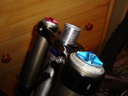

Hab da ein kleines Problem mit meiner Gabel, (gebraucht gekauft) irgendwie ist der Gabelschaft zu kurz um noch einen Vorbau zu Montieren.
ohne abschlusskappe 26mm mit 21mm

Der Gabelschaft ist mit der unteren Gabelbrücke verpresst.
Du bräuchtest also die untere Gabelbrücke neu, samt Schaft.
Alternative: Du besorgst dir eine neue obere Gabelbrücke, welche Bohrungen für die Aufnahme eines Direct Mount Vorbaus hat und montierst einen Direkt Mount Vorbau.
