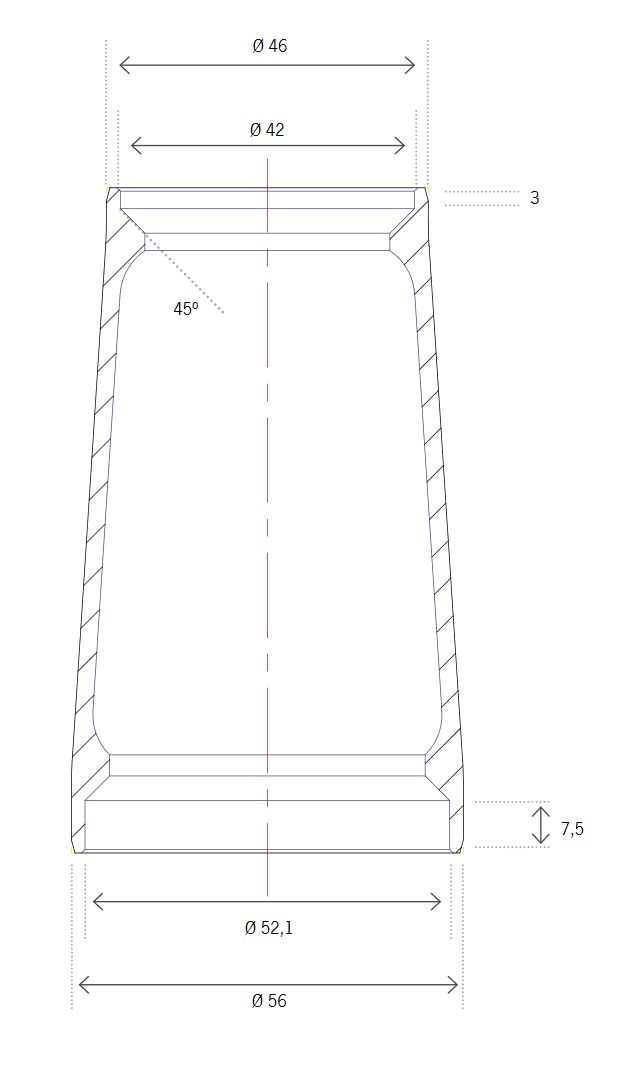

Mir ist das Thema Steuersatz ebenfalls neu. Ich habe ein Orbea Laufey und im BluePaper steht folgendes:
Bin ich richtig in der Annahme das dieser Steuersatz passt?
https://www.bikester.ch/cane-creek-...ered-short-is42286-is5240-schwarz-961725.html
Aktuell sind zwar Lagerschalen drin, aber mit denen kommt man nicht auf die oberen Masse. Mann kann sie auch mit wenig Kraftaufwand (nicht von Hand) rausnehmen.
Das Lager ist folgendes (oder zumindest sehr ähnlich)
Danke für eure Hilfe
Was ein Schrott. Da ist ein Billig Steuersatz mit Kugelringen und Schalen in einer IS Lagerung drin. Wenn die Schalen draußen sind, sollte
das IS Lager passen. Konus wechseln.
