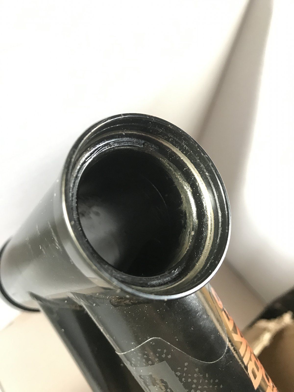

Naja der Rahmen wurde ja scheinbar schon mal gefahren. So sieht das Ganze aus:
Das ist eine Lagerschale die da noch drin sitzt. Mach die erstmal raus!
Mit altem Steuersatz noch drin geht nie ein neuer Steuersatz rein ;).
Da ist leider nichts mehr drin, sieht wohl nur auf dem Foto so aus. Da ist nur das Metall vom Rahmen, sonst nichts. Habe auch einen IS42/28,6 Steuersatz, aber der geht nicht mal ansatzweise rein, kann nur oben auf gelegt werden...
Ehrlich gesagt sieht das Bild fuer mich auch so aus als sei eine Schale drin und ich meine auch deren untere Kante erahnen zu koennen.
Dann waere es aber ZS und nicht IS
Ich habe mich auch gefragt, ob es offene IS Steuersätze gibt. Aber das sieht und misst man, nachdem der draussen ist.
Man kann natürlich in diese offenen Schalen auch geschlossene Lager setzen, das klappert dann lustig beim Fahren. Hab ich an meinem Schlammrad so gemacht.
Da hat ein Vorbesitzer einen EC34 mit Kugelringlager der ev. zufällig reinpasst od. passend gemacht wurde reingeklöppelt . Pfusch^3
Wo steht das mit dem Steuersatz ( IS42/28,6 & 42/30 ) auf den NS-Bikes-Seiten ?
Ich kann da nichts finden. Vielmehr hab ich mir die Bilder vom NS Metropolis mal genauer angesehen und würde sagen , dass es sich um ein ganz gerades Steuerrohr für 1 1/8" oder 34mm Steuersatz zum Einpressen mit aussenliegenden Lagerschalen handelt. Da ist der im Beitrag vor mir gezeigte Steuersatz genau richtig.
Bei NS-Bikes steht im der Beschreibung zum Bike:" headset:FSA press-fit 1-1/8”, loose ball " was auch nicht gerade für einen IS-Steuersatz spricht.
Hier noch ein doch ganz gutes Bild auf dem man auch erkennen kann, dass es sich um keinen IS-Steuersatz handelt.
