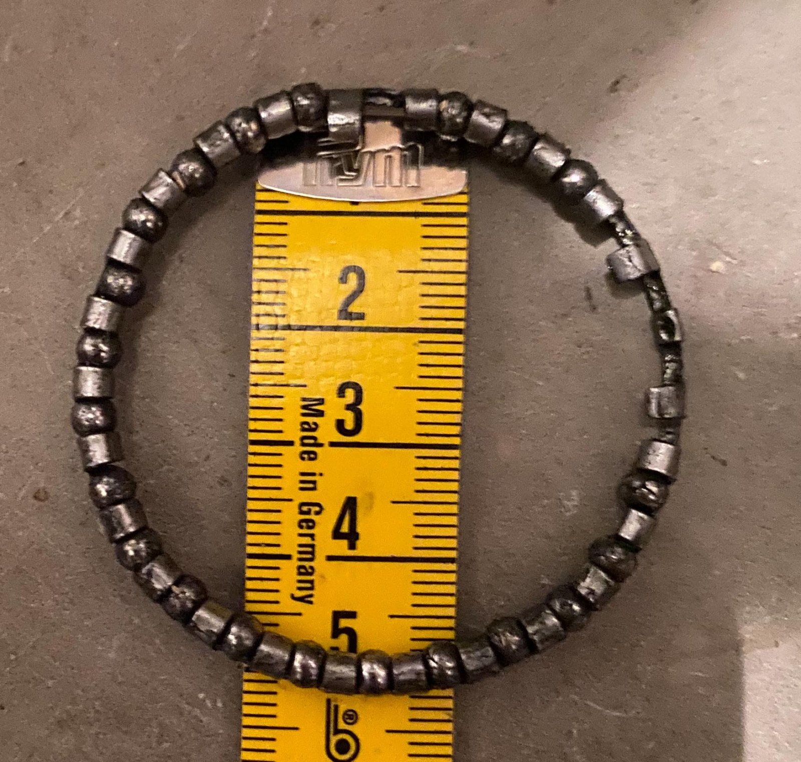

Ich habe den Steuersatz gelöst, da ich einen Spacer entfernen wollte. Das Vorhaben hat prinzipiell geklappt bzw. entschied ich mich letztlich dafür, alles wie geliefert zu belassen. Leider löste sich der untere Kugelring an der Gabel unbemerkt und zugleich ungünstig. Er lag quer und wurde zwischen Steuersatz und Gabel verformt -> beschädigt.
Das ist der Beginn der Odysee. Ich - wohlgemerkt als absoluter Laie - ging davon aus, dass dieser Kugelring leicht zu ersetzen sei. Meine Verwunderung setzte ein, als ich in nichts in der Zielgröße von 1.5'' fand. Anscheinend ist 1'' bzw. 1.1/8'' das gängige Maß.
Auch drei umliegende Fachhändler konnten mir nur bestätigen, dass das schwierig wird. Im Anhang habe ich ein Bild des betroffenen Teils im aktuellen Zustand.
Ich denke, ich verabschiede mich von dem Wunsch, diesen Ring (nach meiner Einschätzung ein 3€ Artikel) zu ersetzen. Weder der Fachhandel, noch Cube, noch FSA konnten mir helfen.

Du brauchst einfach einen gscheiten Steuersatz, der keine primitiven Kugellager nutzt.
du benötigst folgendes Format unten:
ZS56/40
du benötigst nicht nur ein Lager, sondern ein Lager mit Schale und Gabelkonus, kurz einen unteren Steuersatz.
den oberen musst du eigentlich nicht ersetzen, unten neu und oben alt geht zusammen.
falls du ihn doch ersetzen willst, hat der obere Teil das Format:
ZS56/28.6
zum Ein- und Ausbau befrag einfach Youtube
dein Steuerrohr hat durchgehend 56 mm innen, das ist somit ein 1 1/2 Zoll Steuertohr für semi-integrierte Steuersätze.
deine Gabel ist tapered, also unten 1 1/2 und oben 1 1/8 Zoll.
daher muss der obere Steuersatz einer zum reduzieren sein.
das passt schon zusammen, wie es da steht
Aktuelle (Feder)Gabeln sind zum größten Teil tapered. Es gibt noch 1 1/8, aber selten. 1 1/2 gibt es nicht mehr, ebenso 1“
Manche Hersteller experimentieren mit einem 1.8 Zoll Gabelschaft
Bei Starrgabeln gibt es eigentlich noch alle Formate
einzelne kugelringe hab ich schon vor 25 jahren bei meinem lumpigen ritchey steuersatz, der im schulbike verbaut war, nicht bekommen. bevor du noch mehr zeit und mühe investierst, setz ca. 20€ und kauf dir einen neuen steuersatz. mit industrielagern. es reicht natürlich, die untere schale samt lager zu ersetzen. aber die steuersätze, bei denen du das einzeln bekommst, sind meist recht hochpreisig und die untere schale teurer, als ein kompletter, preiswerter und auch tauglicher steuersatz
mich wundert nur die fett markierte angabe des steuersatzes:
FSA Orbit Z 1.5B ZS, Top Zero-Stack 1 1/2" (OD 56mm), Bottom Zero-Stack 1 1/2" (OD 56mm)
unten passt so weit, da brauchst du einen mit 56mm lagerschale. aber dass oben ebenfalls 56mm sein sollen und die gabel tapered (konischer schaft) ist... ist da ein reduzierer auf der gabel? laut deinen angaben sind die schalen gleich groß, das gefundene bild auf der homepage spricht auch dafür
was passen würde, wäre das da https://www.bike-components.de/de/Acros/AZ-56-ZS56-40-Steuersatz-Unterteil-p71196/

Der Konus muss immer zum Lager passen. Jedenfalls, wenn's funktionieren soll. Wenn der alte Konus nicht geschlitzt ist, musst du mit Schraubenzieher und Hammer ran. Möglichst ohne den Gabelschaft zu beschädigen.
Ein "Industrielager" hat auch Kugeln, aber die sind bei gleichem Bauraum einfach kleiner. Also weniger belastbar. Aber Hauptsache nicht "primitiv". :lol:
Steuersätze mit Kugelkäfig können auch halten, wenn die nicht zu billig produziert sind und bei der Montage mit Fett befüllt werden. Wiegt halt mehr.
