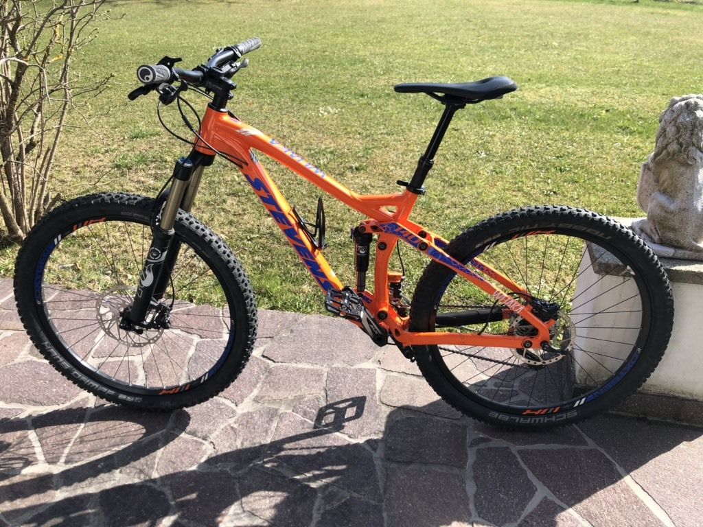

Hallo Community,
ich stehe vor der Anschaffung eines "neuen" Bikes und möchte endlich auf 27,5" umsteigen. Nun habe ich zwei wirklich verlockende Angebote vorliegen:
1. Stevens Whaka Rh. 16" (seit 2015 in Gebrauch):
Bremsen BR-M615, 203/180
Schaltung + Kurbel Shimano SLX 2x10
Gabel / Dämpfer Fox 34 Float Factory CTD Fit 140 mm 15QR / Fox Float Performance CTD Boostvalve
Laufräder Shimano SLX Naben / Oxygen Felgen
Sattelstütze KS Lev integra
für 1100,-
Pro: geile Rahmenfarbe, bessere Federelemente, ganz ordentliche Sattelstütze
Contra: ordentliche Kratzer an der Kettenstrebe von Kettenklemmern, ne bescheidene Zugführung (intern), Dämpfer muss zum Service (Plattform ohne Funktion), Rahmen relativ schwer

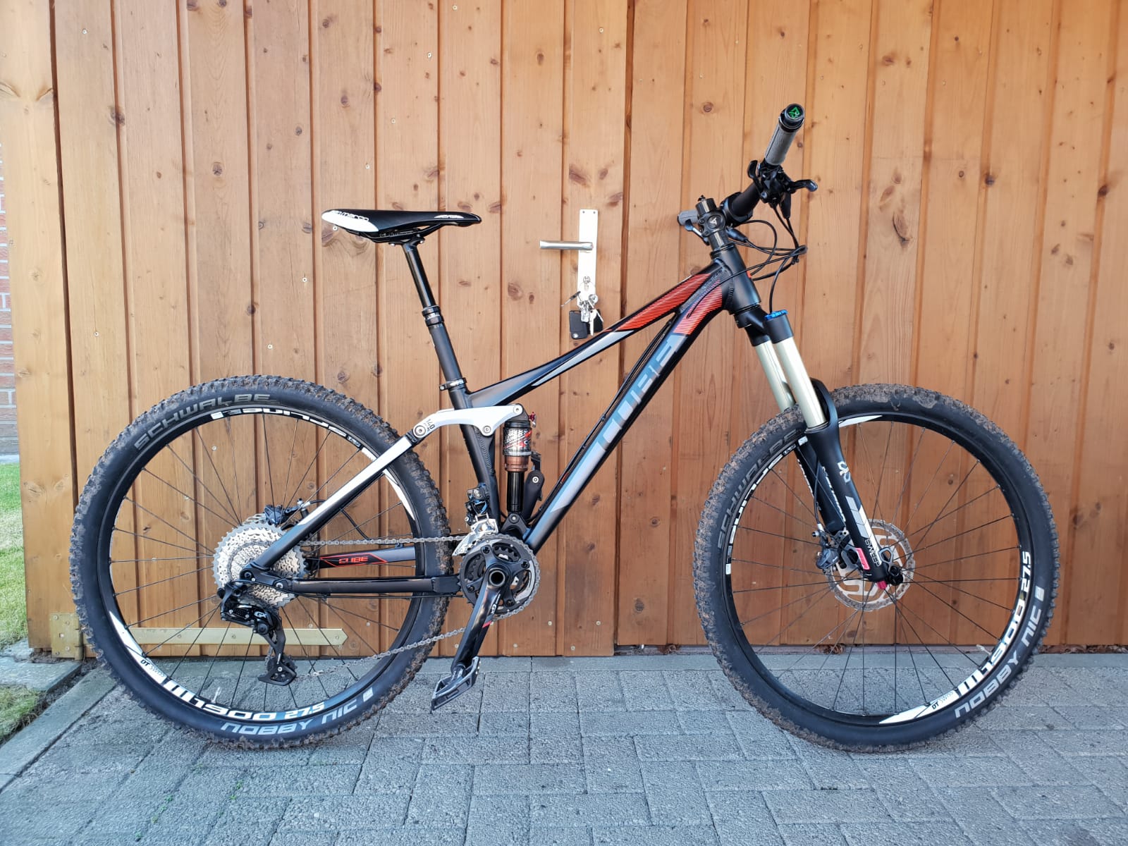

2. Cube Stereo HPA Pro 16" (Rahmen von 2016, neu aufgebaut und max. 50 km gefahren):
Bremsen Avid Elixir 7
Schaltung + Kurbel Sram GX 2x11
Gabel / Dämpfer X-Fusion Sweep RL2 140 mm 15QR / Marzocchi Rocco
Laufräder DT Swiss 1900 Spline
Sattelstütze RS Reverb
für 1050,-
Pro: so gut wie ungenutzt, bereits 2x11 Sram (find ich geiler als Shimano), leichterer Rahmen, super Sattelstütze, vernünftige Zugführungen
Contra: Federelemente, Bremse ist nicht mein Fall
Mein größtes Problem ist einfach, dass ich ne Schrittlänge von nur 73 cm habe und es sehr schwer ist, gute gebrauchte Bikes in Rahmenhöhe um die 41 cm zu finden.
Langfristig möchte ich auf Sram 2x11 umrüsten und ne Magura Bremse fahren (hab ich die besten Erfahrungen mit gemacht). Ich fahre übrigens eher gemütlich als race-orientiert.
Wozu würdet ihr mir raten? Vielleicht hat ja der ein oder andere bereits Erfahrung mit einem der zwei Räder bzw. Rahmen. Den "Whaka-Thread" habe ich bereits durchgearbeitet, nach einem in dem das Stereo 140 HPA thematisiert wird suche ich noch.

Dämpfer und Gabel am Cube stammen aus der Restekiste, allein deswegen wär das Ding für mich raus.
Das CTD Fahrwerk am Stevens ist zwar auch Mist, aber wenn du eh nicht schnell fährst, wird das nicht so ins Gewicht fallen.

Stevens! Die zerkratzte Kettenstrebe kannst du mit Neopren o.ä. kaschieren. Der Dämpfer kostet halt, ist aber besser als der Vollschrott am Cube.
Achte bei der Gabel auf das Buchsenspiel, sonst wird's teuer. SLX 2x10 solltest du akzeptieren können, zumal du keine zweifach Sram mehr bekommst. Tuningtip: Shimano SLX 7000 11-fach Schaltwerk mit vorhandenem 10- fach Shifter und 11-42 10-fach Kasette kombinieren, das geht richtig gut!
In erster Linie geht es mir um Gewicht und Performance des Rahmens. Auf kurz oder lang steht eh die ein oder andere Tuningmaßnahme auf dem Programm.
Leichtgewichte sind das beide nicht - und Hinterbau-Performance-Wunder auch nicht. In dieser Hinsicht wärst du zB bei Giant besser aufgehoben.
Welches Fahrwerk würdest du denn präferieren?
Bei Fox: Eines aus der Generation davor oder danach. Also FIT oder FIT4.

Würde nicht das Cube nehmen.
Die Generation hat schon mit dem Werksdämpfer gerne dazu geneigt im mittleren Federweg zu versumpfen. Mit irgendwas aus der Restekiste wird der Hinterbau nicht besser, vermutlich schlimmer.
