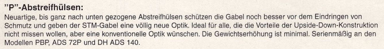

Meine hat die lange Abstreifabdeckungen montiert, die laut user @sebse für viele Modelle optional waren: Meine könnte damit aber dann genau der Typ PBP aus dem 1997er Katalog sein, mit serienmäßigen langen Hülsen.

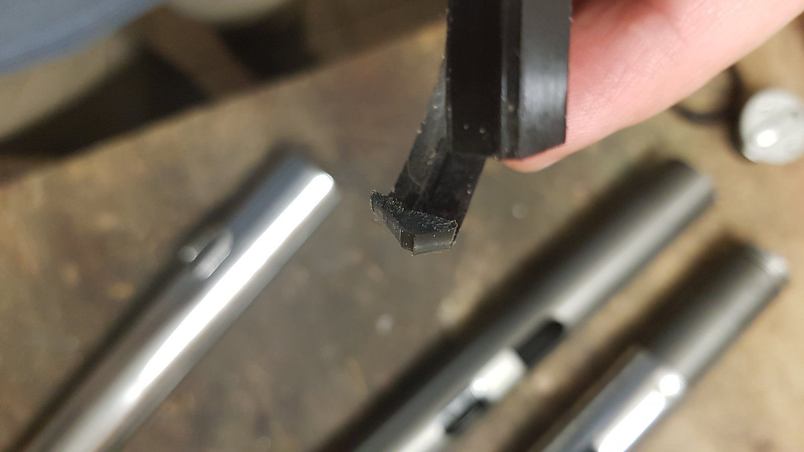

Da die Abstreifringe vermutlich die gleichen sind wie bei den "normalen" Gabeln schau Mal auf diesen Link
https://www.ibg-onlineshop.de/abstreifer-35-x-43-x-5-7-uwr-p.html
Mit der Bezeichnung 35-43-5/7 wirst du evtl auch bei eBay oder Hydraulikzubehör fündig.
Ich habe ähnliche (ohne stark ausgeprägte Nut im Inneren)gekauft, die aber auch funktionieren. Leider habe ich gerade keine Reserven mit denen ich dir helfen kann. Hätte natürlich auch lieber die originale Bauform genommen, waren aber bei meinem Händler nicht da ( https://www.rda-world.de/ der Senior kümmert sich super😉)
Zu den Führungsstangen: habe auch immer Mal welche mit und ohne gehabt, vermute mittlerweile, dass die Stangen nur bei ADS sind?🤔
