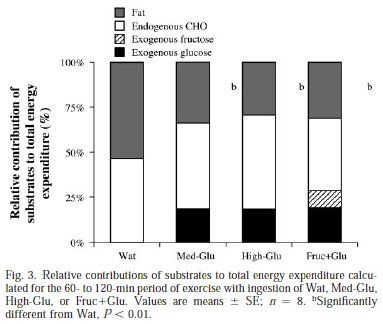

Die KH werden als Glykogen in Muskeln und in der Leber gespeichert. Die KH, die bei GA verwendet werden kommen zu ca. 80% aus dem Muskelglykogen. Der Rest kommt aus dem Blutzucker. Das Leberglykogen wird verwendet um den Blutzuckerpegel zu erhalten. Wenn man auf Rad steigt werden anfangs vor allem KH verbrannt. Innerhalb der 30min steigt der Fettstoffwechsel stark an. Danach steigt er über Stunden hinweg weiter langsam an und ersetzt den Teil des KH-Stoffwechsels, der aus dem Muskelglykogen gespeist wird.
Wenn das Leberglykogen zuende geht kriegt man einen Hungerast weil der Blutzuckerspiegel nicht mehr gehalten werden kann. Wenn man unterwegs KH isst gehen die KH in Form von Glukose ins Blut und das Leberglykogen hält länger. Die im Training gegessenen KH führen aber auch dazu dass der Anteil des Fettstoffwechsels zurückgeht. Unten im Bild sieht mans (bei gleicher Intensität).

Essen mit hohem GI kann den KH-Speicher schneller wieder aufzufüllen. Gut wenn man sich den KH-Akku ziemlich leergefahren hat.
Irgendwas KH-haltiges würde ich immer in den 2h nach dem Training essen.
