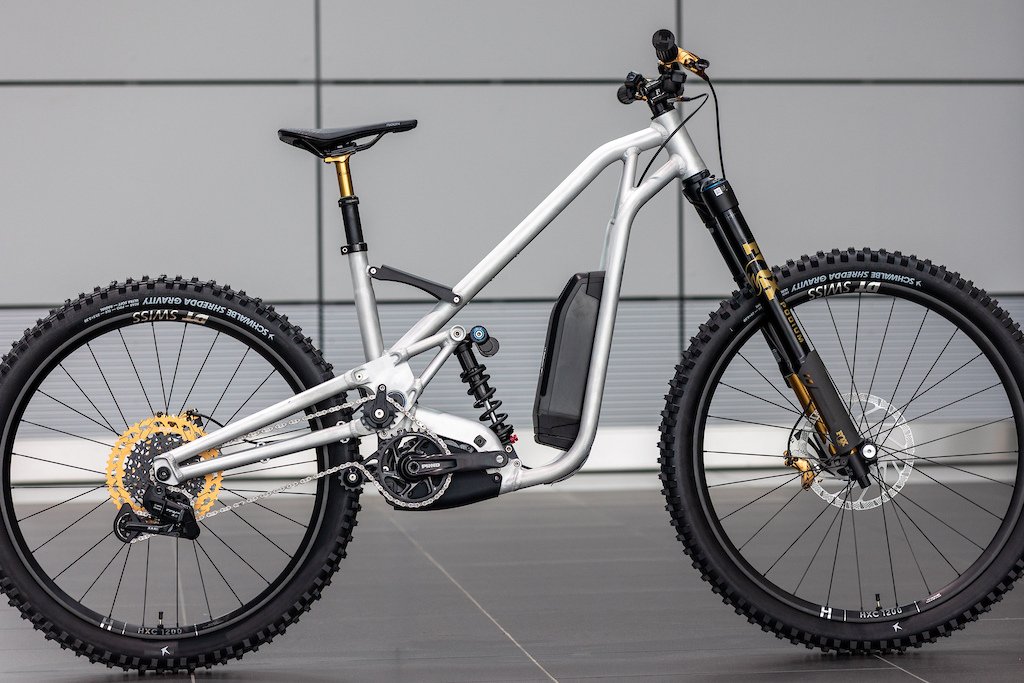

Bin glaub der einzige, der das Bike, so wie es da steht, garnet schlecht findet 😅😂
Nö... Ich finde es auch ganz interessant. Kommt zwar nicht in die Tüte weil CC oder Marathon aber hässlich finde ich's jetzt nicht.
Mir kam gerade der Gedanke ab welcher Laufradgröße so Speichenfelgen anfangen "windradartigen" Sound abzugeben...
10K EUR für ein High End XC Bike, welches 12.3 KG wiegt. Da bin ich ich gespannt, was die anderen 32 Zoll Bikes wiegen werden.
jein....die 10k in EUR (wird knapp mit Deutscher USt) sind ja der "Einstieg" mit XT Bremsen und Alu Laufrädern.
Premium sind da der Rahmen und die Gabel. Der Rest ist gehobene Mittelklasse. Von daher vermutlich jetzt n guter Zeitpunkt einzusteigen. Wenn RS und Fox ihre Brot und Butter-Gabeln haben, werden die Builds wahrscheinlich schwerer, aber nicht unbedingt günstiger

Mich hat mal grob die anderen Geometriedaten des Rahmens interessiert.
Die Abschätzung beruhen auf einen angenommen Felgenaußendurchmesser von 696mm (32Zoll soll 686mm haben zzgl. zwei Mal Felgenhorn). Reach ist etwas zu lang für Größe M. Dafür Oberrohr etwas zu kurz. Sattelrohr würde genau passen zu den veröffentlichten Daten.
Radstand finde ich schon extrem lang. Habe für mich (ca 1,8m Körpergröße) dieses Jahr festgestellt, dass 29" CC-Räder mit Radstand über 1170mm schon nicht besonders wendig anfühlen.
Mal schauen, wo die Reise so hingeht. Optisch etwas gewöhnungsbedürftig.

Ich habe den Rahmen mal ganz kurz überschlagsweise modelliert. Ich kann mich täuschen, aber ich glaube, dass die Geometriewerte, so wie Stoll sie angibt, wahrscheinlich nicht exakt stimmen.
Meiner Modellierung zufolge müsste die tatsächliche Geometrie für den Rahmen für das, was Stoll "Größe M" nennt, in etwa eher so aussehen:
Reach: 480 mm
Stack: 630 mm
Effekt. Oberrohr: ~650 mm (Wobei gefühlt jeder Hersteller das ein bisschen anders misst)
Radstand: 1245 mm
Effekt. Sitzwinkel: 75°
Lenkwinkel: 66°
Front Center: 785 mm
Rear Center: 465 mm
Wie befürchtet liegt die tatsächliche Passform (- im Kontext dessen, dass das ein XC-Bike sein soll) damit nicht mehr im Bereich dessen, was ich Mittelgroß oder Groß nennen würde - sondern Extragroß.
Die Profi-Bikefitter werden ihre liebe Mühe und Not damit haben 😅
Ganz davon abgesehen finde ich den Rahmen optisch etwas verunfallt - insbesondere da die 29er von Stoll schon echt schicke Bikes sind.
Cool ein 32er, dass mir aber in Größe L und Reach 500 mit 1,91 zu klein wäre.
Also eine Rennmaschine für XC, ok. verstehe ich. Aber welche Menschen unter 190 tun sich das wirklich an? Man sitzt gut integriert zwischen 2 überdimensionierten Rädern. Es sieht halt doch komisch oder kacke aus in der Größe, je nach Blickwinkel. Das braucht einfach einen viel größeren Rahmen.
Die tatsächliche Passform dieser Räder wird sich aufgrund des hohen Stacks, super langen effektiven Oberrohrs und relativ flachen Sitzwinkels wesentlich größer anfühlen als der Reach suggeriert.
Ein 32er mit 500 mm Reach passt wesentlich größer als ein 29er mit 500 mm Reach.
