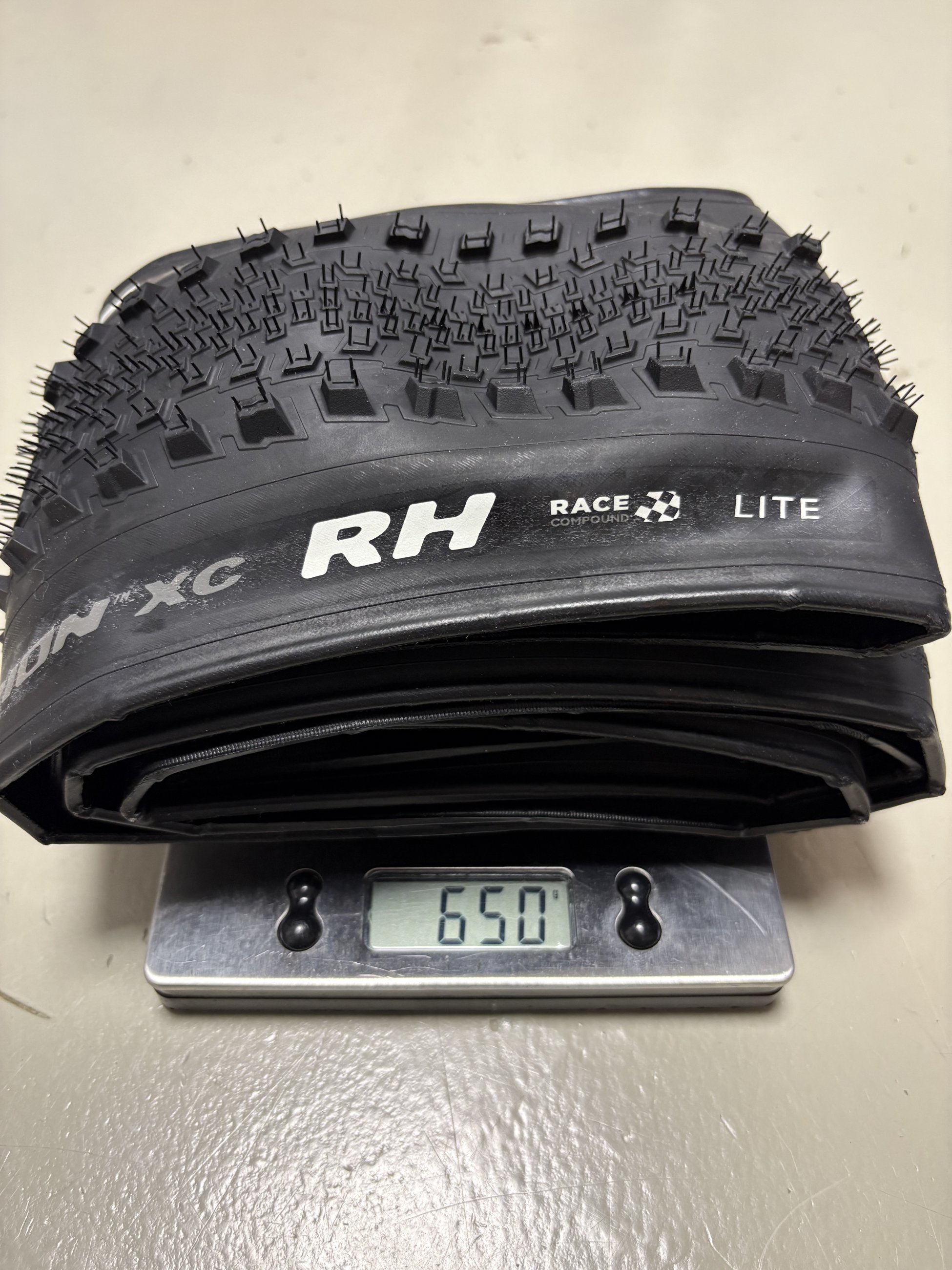

Hier die Gewichte, die weit unter Werksangabe mit 690g liegen. Karkasse wirkt sehr geschmeidig, ähnlich wie bei den alten S-Works-Reifen von Specialized. Profilhöhe orientiert sich stark am Thunder Burt, in der Mitte sogar geringer. Gummimischung fühlt sich schön griffig an.
