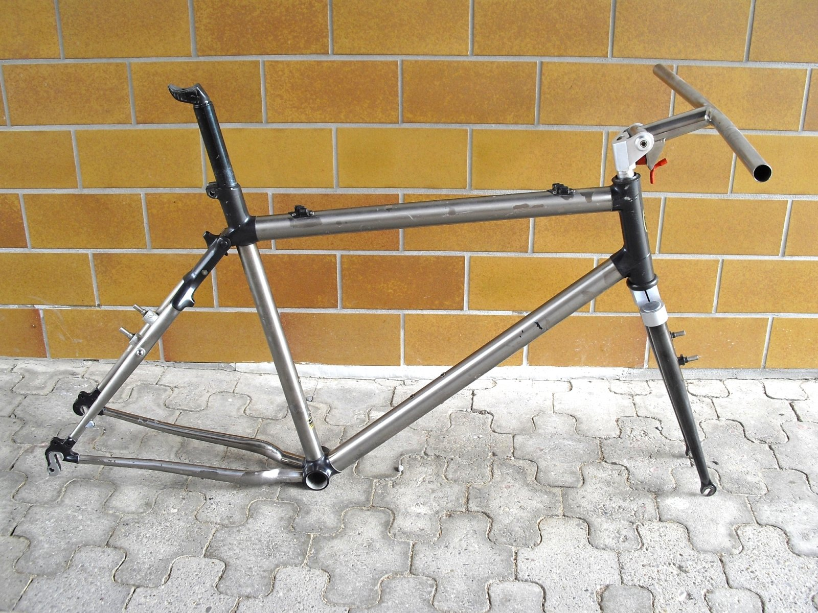

Wenn ich mir diesen Aufwand ansehe, dann gelobe ich mir doch die schon seit Jahrzehnten bekannte verstellbare Reibahle, mit der man schonend für den Rahmen unter Einstz von viel Muskelschmalz jede feste Stütze (aus Alu oder Stahl) beseitigen kann.
Zuletzt erfolgreich eingesetzt bei einem Koga Ti-Runner, in dessen Alu-Sattelmuffe eine dickhwandige Alu-Stütze festkorrodiert war.
Es gab zwar viele bemitleidende oder hämische Kommentare, aber nach ca. 3h passte die neue Stütze perfekt (inzwischen gegen eine Ti getauscht).

Und was kostet die? Ist auch immer die Frage, was man gewillt ist zu investieren im Vergleich zum Wert des Bikes. Bei deinem Ti Rahmen ist das ja was ganz anderes.
Mein verlinktes Koga Miyata Ride Runner von oben ist sicherlich kein Billigmodell (zumindest geht es bei den Kleinanzeigen original und vollrestauriert wie bei mir für mehrere hundert Euro übern Tisch). Ich persönlich habe es aber für 20 Euro in den Kleinanzeigen gekauft und. Ich habe damals geschaut und hätte glaube ich zwei oder drei versch. Reibahlen vom Verstellbereich gebraucht und das wären glaube ich 70 Euro rum gewesen (eBay Ware).
Da überlegt man dann halt, was man macht. Für mich ist das ganze aber halt ein LowBudget Schrauber Hobby. Günstig einen Kleinanzeigen Schnapper kaufen und was draus machen, lautet die Devise. Für die Leute, die sich ein 30 Jahre altes Bike mit fertig aufpolierten Originalteilen oder Tuningteilen als lauter Einzelkäufe für zig hundert Euros zusammenbasteln, mag das egal sein, für mich ist es das halt nicht. Ausser Werkzeug Grundausstattung ist einiges teueres bei mir auch einfach selbst gebaut oder improvisiert, eben weil es nur ein Hobby ist. Für viel Geld ein Werkzeug für nur einen einzigen Anwendungsfall zu kaufen passt da auch nicht rein.
Für mich stand das damals in keinem Verhältnis zu dem Wert des Bikes. Wenns nix geworden wäre, wären alleine die XT Ausstattungsteile schon ein x-facher Gewinn des Kaufs gewesen. Rahmen zusätzlich gerettet, umso besser.

@maggus75 : habe die auch nicht gekauft, sondern geliehen ... allerdings 15€ in die Kaffekasse gesteckt (dafür hat diese Ahle neu sicher dreistellig gekostet - mit einer 20€ ebay Ahle hätte ich wohl wesentlich länger gebraucht).
Die Ahlen, die ich gefunden hatte, brauchte man vom Verstellbereich zwei oder drei Stück, weil die immer nur nen kleinen Verstellbereich hatten. Darum wurde es irgendwas um die 70 oder 80 Euro.
