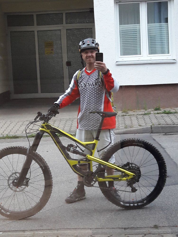

Na, schon ein Bike für dich gefunden? Nee? Dann empfehle ich dir
Hi, das YT sieht super aus, hat mir allerdings viel zu viel Federweg.
Ich werde mich mal auch Switblade, Smuggler, Hightower und 5010 konzentrieren.
