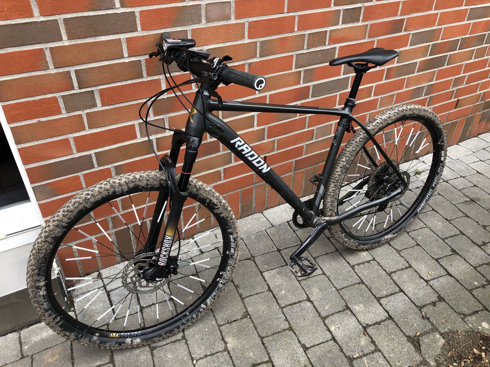

Du hast einen 90mm Vorbau mit 6° Steigung. Also effektiv nach vorne ca. 70mm. Nicht kürzer als 70mm mit 6° Steigung würde ich probieren.Hab das Bike mittlerweile erstmal soweit angepasst bekommen:
125er Crankbrother Highline 3 Dropper und Stamp 1 Pedale, 34er Chainring an die Kurbel, die Schaltung ist endlich richtig eingestellt (was für ein Krampf bei 12-Fach). Bin soweit zufrieden, Dropper ist schon sehr geil, auch bei XC.
Nach einigen Touren (30+km) muss ich allerdings sagen dass die Sitzposition doch grad bei längeren Strecken auf dem 22-Zoller mit meinen 187cm Körpergröße arg gestreckt/ gebeugt ist und mir irgendwann der Rücken wehtut. Orby hatte vorgeschlagen hier ggf einen etwas kürzeren Vorbau zu nehmen. Parallel hatte ich gelesen dass man dazu als Maßnahme ergänzend einen Spacer setzen kann um den Vorbau etwas höher zu bekommen.
Jetzt überlege ich in welchen Schritten man hier sinnvollerweise vorgeht, d.h wieviel cm kürzer ich den Vorbau wählen sollte und ggf. wieviel beim Spacer. Habe da absolut kein Gefühl für. Wäre für jeglichen Input dankbar.

Bin jetzt endlich mal dazu gekommen ein paar Fotos zu machen.Können Sie hier oder im Radon-Thema Bilder des neuen Radon Jealous Al 8.0 posten?
Vielen Dank!
Ja ist das normale 8.0 ohne HD. Als Dropper habe ich den 125mm Highline 3 von Crankbrothers drinnen. Schalter links oben.das sieht super ausist das das normale 8.0? hast da nen Dropper drin?
