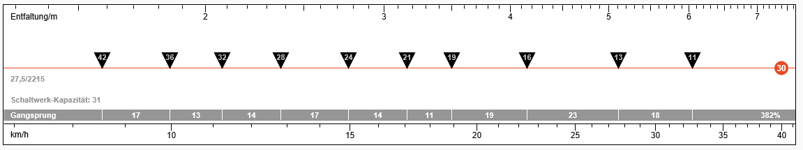

Prinzipiell finde ich (persönlich) es aber schon den richtigen Ansatz,
bei den kleinen Ritzeln (schnelle Gänge) kleine Gangsprünge um 15% zu haben,
und die Sprünge zu den großen Ritzeln hin (langsame Gänge) größer werden zu lassen.
Die 19% von 42 auf 50 Zähne stören mich überhaupt nicht, bzw. könnten sogar größer sein.
Ich finde es total unharmonisch, wenn sich die Gangsprünge stark unterscheiden. Ich fahre am "Schlechtwetterbike" eine auf 11-42 umgebaute XT 10fach Kassette mit Mirfe und 16er Ritzel. Die Kassette hat Gangsprünge von 11 bis 23%:
Mit 23% hätte ich grundsätzlich kein Problem, aber zwei Gänge weiter gibt es einen 11% Sprung und um das 16er herum sind die Gänge irgendwie schwierig "zu planen". Es kommt häufig vor dass ich in dem Bereich zwischen zwei Gängen hin und her und wieder zurück schalte und meine Geschwindigkeit anpasse, bis ich einen "komfortablen" Gang gefunden habe. Wenn die Gangsprünge gleichmäßig sind, (egal wie grob) passiert mir das wesentlich seltener...
Bei der Alfine 11 war es ähnlich. Da gibt's einen riesen Sprung auf den 1. Gang und der ist genauso wenig planbar. Vom 2. auf den 1. steigt die Trittfrequenz so stark an, dass man fast ins leere tritt und massiv an Geschwindigkeit verliert.
Ich habe die Erfahrung jetzt zweimal gemacht und würde mir nie wieder so eine Schaltung ans Bike schrauben!

Hier nochmal drei Kassettenvergleiche
Oben Sunrace
Unten Shimano, weiß nicht wofür die 2 Jahre Entwicklung gebraucht haben um an eine 10fach ein 11. Blatt dranhängen. Ich glaube eher, dass die die 11fach Entwicklung damals komplett vergessen hatten. Dafür produzieren sie jetzt unentwegt den Mist weiter.
Oben Sunrace
Unten Shimano 11-42 mit OneUp Erweiterung. Die beste Abstufung, aber schweineteuer für das Gebotene.
Ich fahre beide Kombination, einen signifikanten Unterschied zwischen Sunrace und OneUp kann ich nicht feststellen. Man merkt das vielleicht schon, oben heraus, hat das aber nach 20m wieder vergessen.
Wenn Sunrace sich ein wenig anstrengen würde, hätten sie eine gute Chance auf dem Markt.

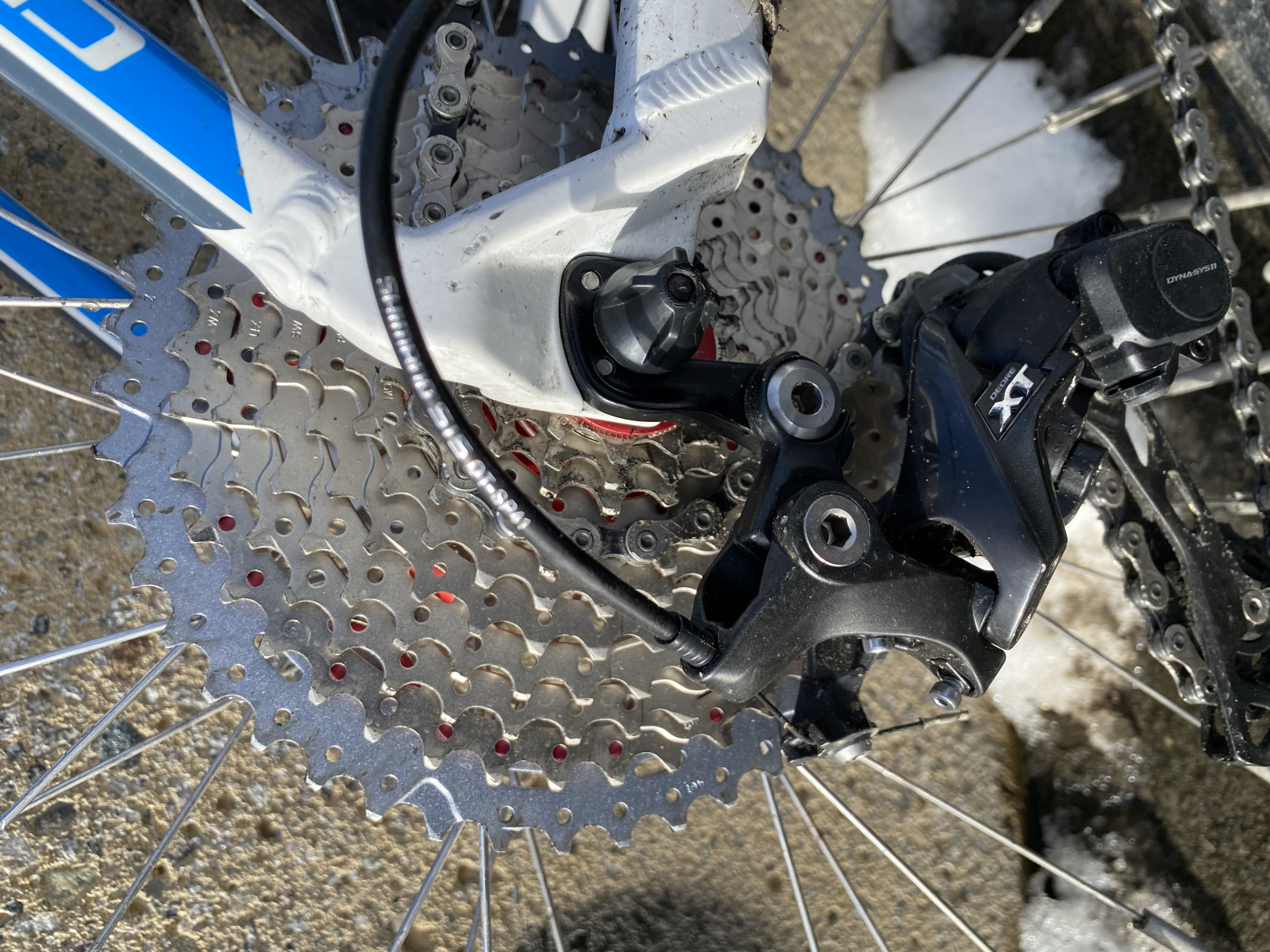

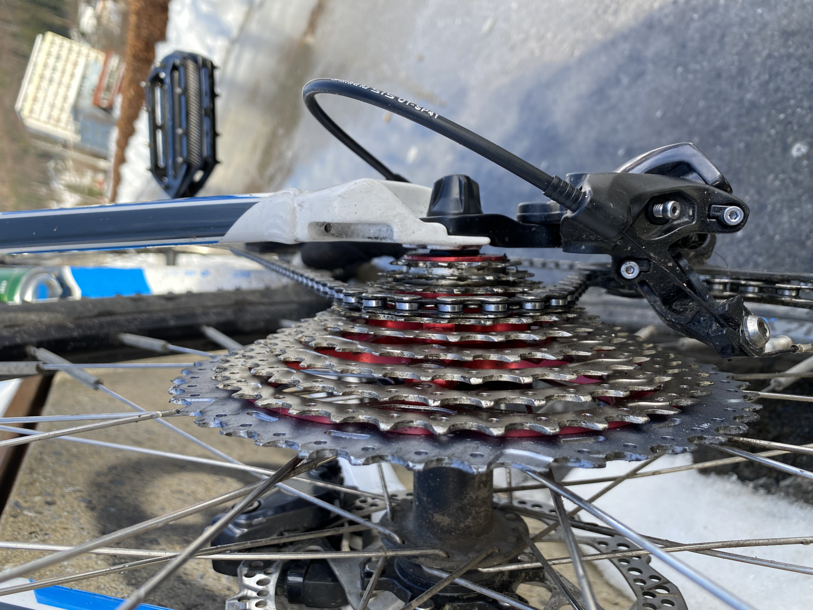

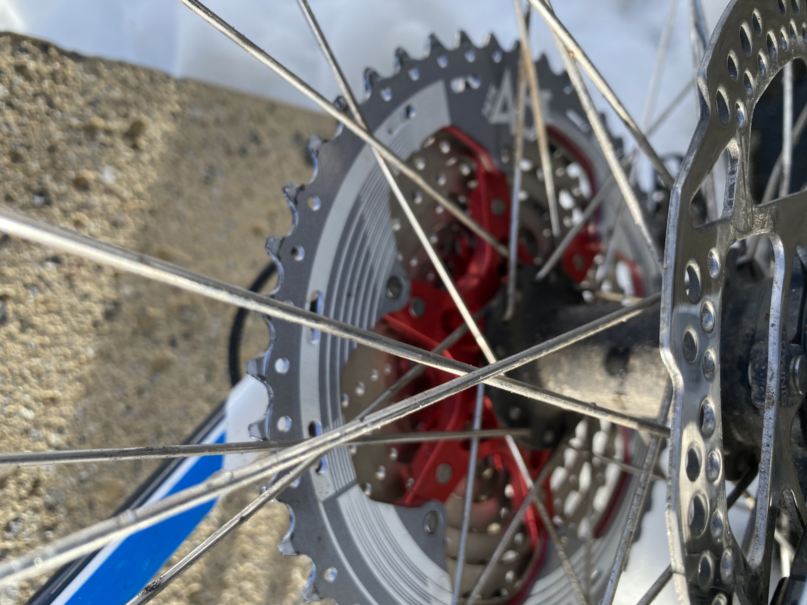

Hallo, habe die CSMS8 für mein Specialized Kenevo (ja ich weiß, flasches Forum wegen E-MTB) gekauft.
Für andere interessant: dort war vorher eine SRAM PG1130 drauf mit 11-42 Zähnen. Die Sunrace mit 11-46 hat auf Anhieb gepasst. Auf meinem Kenevo waren schon bei der 11-42 schon 116 Kettenglieder drauf, obwohl dieser Wert laut Internetrechner erst bei der 11-46 raus kommen würde.
Schaltwerk ist ein 11 fach GX.
Auf dem größten Ritzel und bei voll komprimierten Hinterbau wäre dann nicht mehr all zu viel Bewegungmöglichkeit im Federgelenk des Käfigs. In dieser extrem Konstellation, die man bergauf wohl kaum haben dürfte, besteht aber kein Gefahr, sich das Schaltwerk abzureißen.
Bei diesem Rad hätten aber auch zwei Kettenglieder mehr nicht mehr funktioniert, dann hätte die Kette auf dem kleinsten Ritzel ohne Spannung sogar durch gehangen.
Beim Kenevo wäre also bei 11-46 Schluß. Hinsichtlich der Schaltperformance konnte ich jetzt keine Unterschiede zu erkennen, was natürlich auch daran liegt, dass man alt zu neu vergleicht, weil die Kette bei mir ohnehin auf 0,75 verschliessen war.
