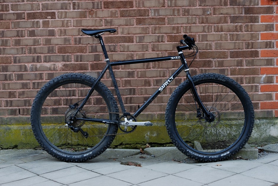

Doch, 26+ funktioniert, bspw. mit den 26" Rabbit Holes und den 2.75" Dirt Wizards:
Gibt auch einen Aufbau mit Double Wides und 3.0" Knards:

Das alte 1x1 wurde genau für den 26x3,0 Knard konstruiert - lange bevor es ihn gegeben hat ;)
Genial, glaube das Foto hab ich in einem anderen Forum auch schon mal wo geehen. Ist das deins? Mein Herz sagt auch Knard, aber der Verstand lässt mich zum Dreckszauberer tendieren.
Wäre interessiert wie das mit den Trialsfelgen so ist. Irgendwelche Probleme oder Besonderheiten?
Ja - das grüne (nicht das erste mit der Rahmentasche) ist meins :):
Ich hatte vor dem 3,0er Knard auch schon den 2,75er DirtWizard drauf - schon der hat mich sehr begeistert und er ist in gewisser Weise auch etwas spritziger als der Knard zu fahren.
Klar - der Knard ist ja auch deutlich breiter und von der rotierenden Masse her etwas träger zu fahren.
Aber auch sein Plus an Volumen kommt deutlich zum Tragen.
Ich habe die Trialtech Sport Lite 47mm Felgen (Innenweite 40 mm), welche bis jetzt etwa 2000 km einwandfrei ihren Dienst verrichtet haben.
Also keinerlei Probleme bis jetzt - zu anderen Felgen kann ich nichts sagen.
Ich hab schon mal grob gemessen:
Surly Dirt Wizard ( 26x2,75 - 120 TPI folding tire):
Gesamt-Durchmesser ............................ ~ 690 mm
Breite an Karkasse ................................. ~ 65 mm
Breite an den Stollen .............................. ~ 70 mm
Surly Knard ( 26x3,0 120 TPI folding tire):
Gesamt-Durchmesser ............................ ~ 705 mm
Breite an Karkasse ................................. ~ 71 mm
Breite an den Stollen .............................. ~ 74 mm
* gemessen auf Trialtech Sport Lite Rear Felge mit 47 mm aussen / 40 mm innen
Ich kann jedem nur empfehlen, sein altes 1x1 mit den Plus-Reifen aufzurüsten.
Es ist wie ein neues Bike und es entfacht die alte Liebe neu :love:
