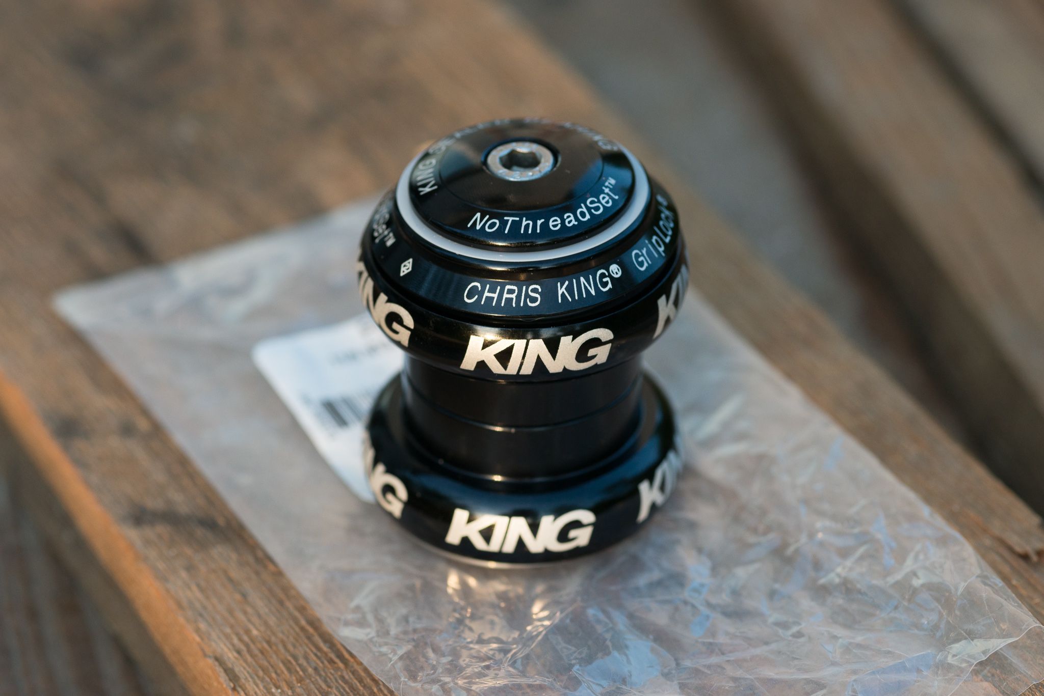

Das erste Teil ist schon vorletzte Woche gekommen, ziemlich günstig bei Wiggle erstanden und mit 2. Mailadresse sogar noch einen Rabatt bekommen! Hatte ich noch nie, und nun ist es soweit :)
Spannend wird der Einbau – ursprünglich sollte es eine Bastellösung aus Gewindestange plus ein paar Beilagscheiben und Muttern werden. So ist es ein X-Tools Steuersatz Einpresswerkzeug geworden, der sollte diese Woche kommen.

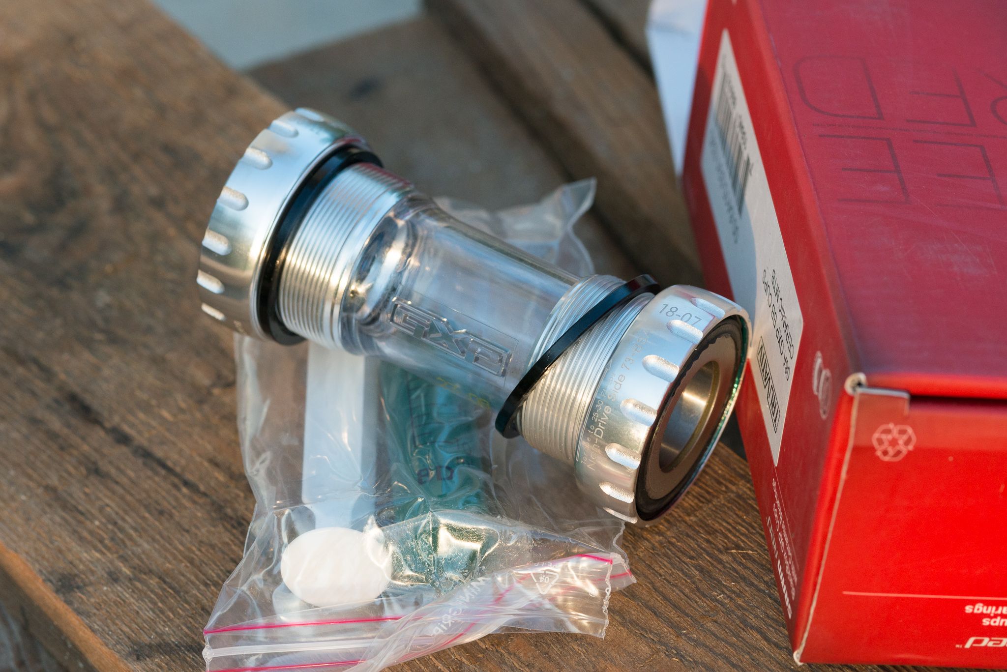

So, Bilder SPAM: als 2. Teil gekommen ist ein hier im Forum von einem Händler aus Slowenien günstig erstandenes GXP Innenlager. Ich war mir nicht sicher wg. Ceramic und so, Wartung, falsche Farbe (Silber statt Schwarz) – wobei am Rad der Frau ist auch so ein Lager in schickem Rot montiert, das läuft bis heute gut, obwohls sehr wenig gewartet wird und das Rad draussen steht, im Regen. Gestern wieder gefettet, und so weit ichs überhaupt beurteilen kann läuft das Ding. Am Crosser hab ich die günstige Variante, vor ein paar Wochen gewechselt, das knarzte, und dass sich das noch gedreht hat ein Wunder, nach ca. 1 Jahr fast täglicher Benutzung. Bei dem Preis verkraftbar. Aber trotzdem, Käse.

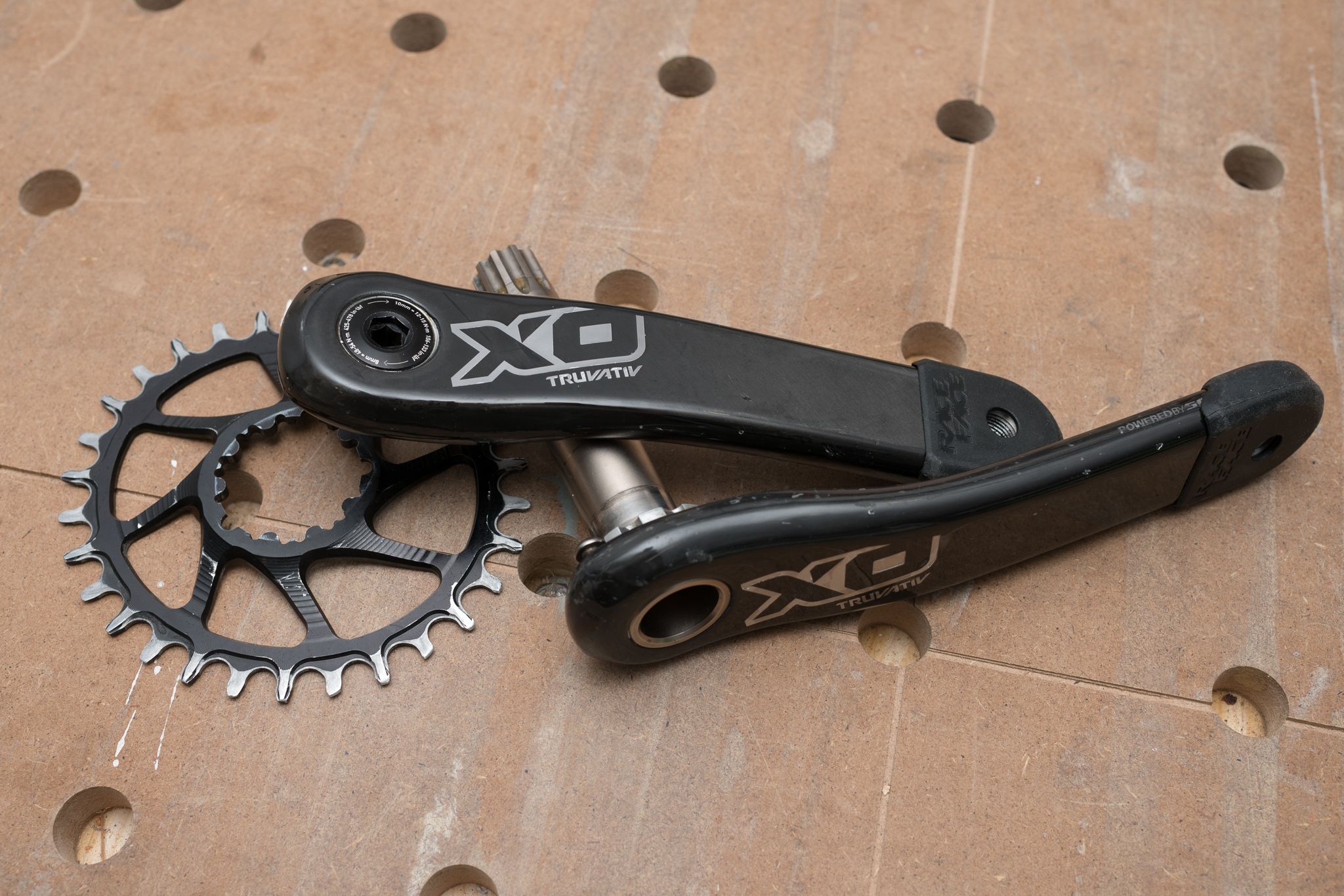

Weiteres Teil aus dem Forum erstanden, diese X0 Kurbel, mit einem Garbaruk 30z Kettenblatt – das wechsle ich gegen ein 36er. Ich probiers mal aus, vorne 36, hinten 11-52, eine chinesische ZITTO Kasette. Auch hier im Forum irgendwo gesehen, und gleich bestellt. Sieht von den Daten her ja ganz gut aus. Am Crosser fahre ich vorne 42, hinten 11-46, und das passt sehr gut, auch für Ausflüge in die hügelige Bucklige Welt bei uns. Ich schaue da bei Ritzelrechnern nach, was meine gewünschte Standard Geschwindigkeit ist, und dass dann die Kette so halbwegs in der unteren Mitte liegt, und Luft nach oben ist.

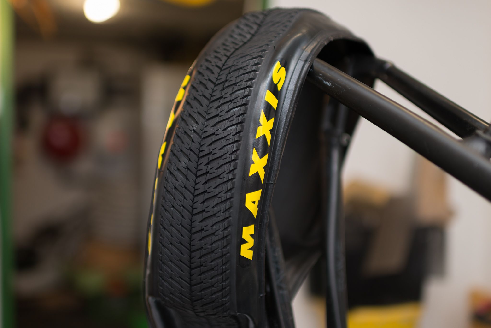

Gekommen sind auch schon die Reifen. Qual der Wahl, zuerst mit oder ohne Reflektorstreifen? Schwalbe Big Apple? Nö, Tubeless? Felgen nicht ready dafür (Andra 40). Schicke René Herse? Zu teuer! Momentan. Dann die DTH von MAXXIS gesehen, und sofort zugeschlagen. Laufradsatz, bzw. Rahmen ist für 26" ausgelegt, bis 2.5", aber wer weiss, kommen noch Schutzbleche, oder nicht, so passen die DTH in 2.3 hoffentlich ganz gut. Vor allem der gelbe Schriftzug ist :love: Die kleinen Ms auf der Lauffläche, wie süß! Und der Name, DROP THE HAMMER. Oh ja, den Droppen wir hier:

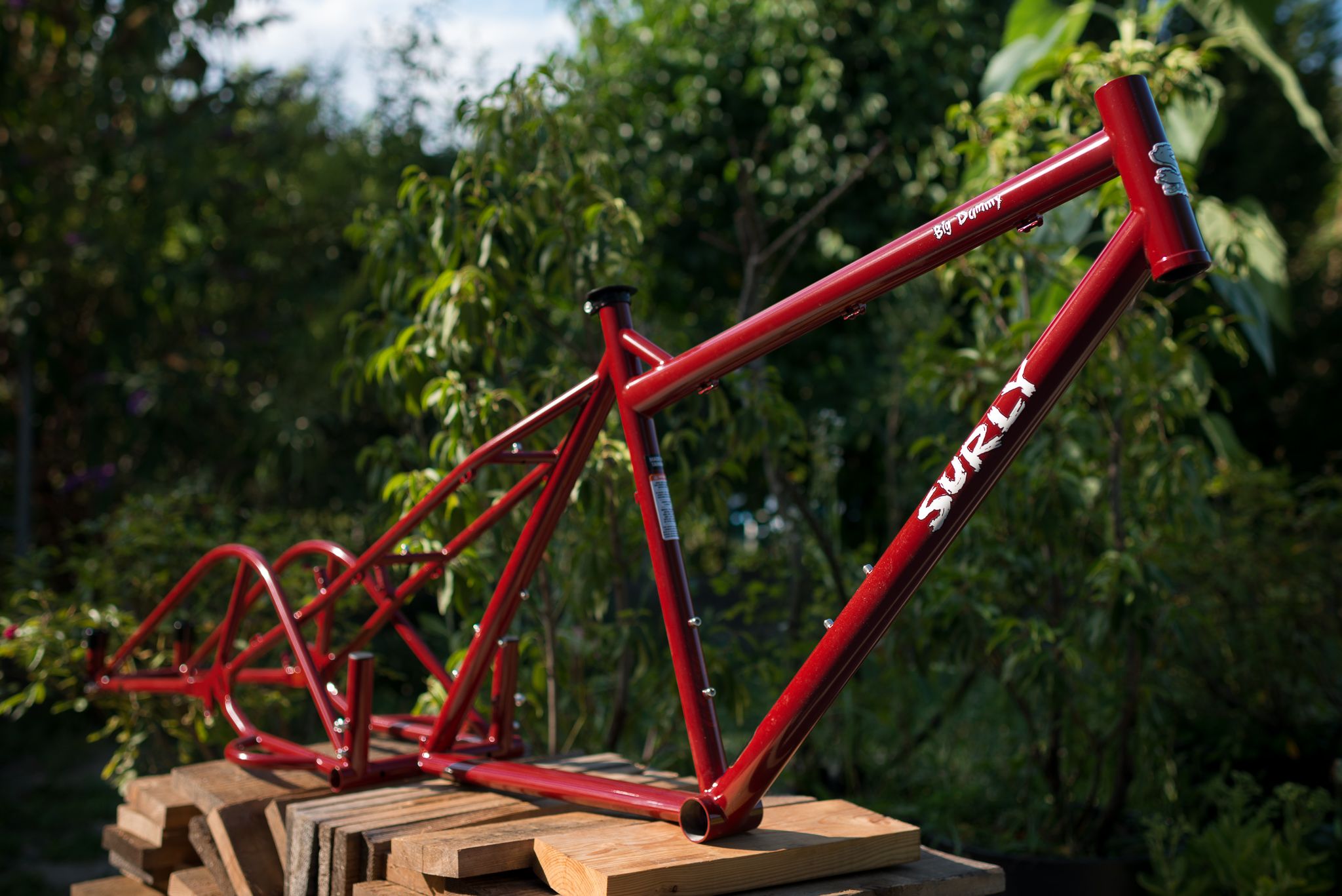

Das is der Rahmen, in Rot, mit absolut geilem Farbnamen: The Dark Side of the Maroon:
893911

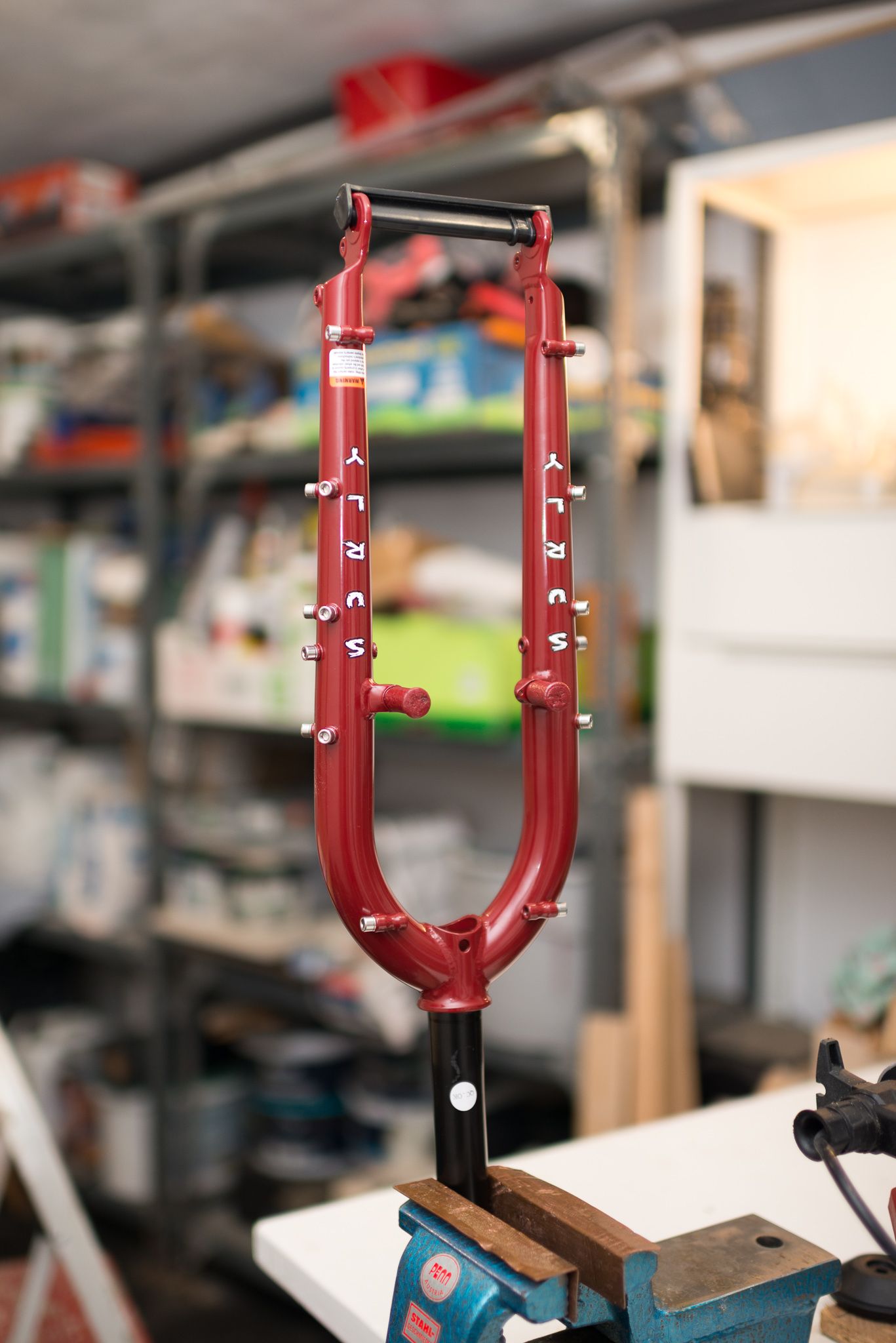

Heute den Gabelkonus montiert. Wollte ich mal selber machen, also HT Rohr besorgt, und dummerweise gekürzt auf der falschen Seite o_O Also das ganze begradigt, und beim Weglegen des Winkelschleifers das Schleifblatt berührt und so einen Schiefer eingezogen. Jetzt schneide ich mit dem Winkelschleifer Steine, Rohre, alles mögliche: nie was passiert, und dann wegen der Gabel diese kleine Verletzung! Draufbekommen mit Hammer, Rohr und Holz hab ichs dann doch wieder nicht. Das Holz ist runtergeflogen auf meine Sicherheitssonnenbrille, die nun hin ist.
Es sollte nicht sein, also zum Händler und das Teil draufschlagen lassen. 10 Sekunden Arbeit, und ein bißchen Trinkgeld!
Wie macht Ihr das? Mit passendem Werkzeug? Stückerlweise draufschlagen von allen Seiten?

Passendes Werkzeug. Und natürlich nur noch geschlitze Konen (Konusse?) verbauen ;)
Das wusste ich gar nicht, das es geschlitzte Konüsse (ha) gibt. Der Mechaniker hat ein recht schweres, kurzes Teil, so 10 cm lang (hm, klingt komisch), und das dann quasi von oben drauffallenlassen.

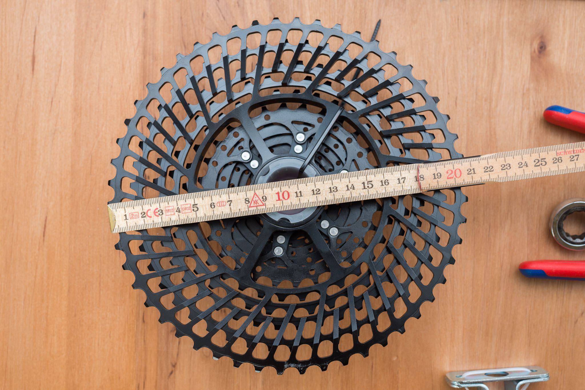

Aus China kam gestern die Zitto Kassette, hier mal Impressionen von dem Teller:

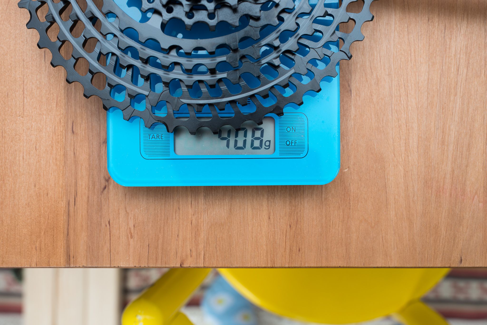

Die Abstufung: 11-13-15-18-21-24-28-32-36-40-46-52, Gewicht:
894432
Größenvergleich mit meiner Garbaruk 11-46 (Korrektur, 46, nicht 42) Kasette:
894434
Zarte 21 cm und die Rückseite:
894440
