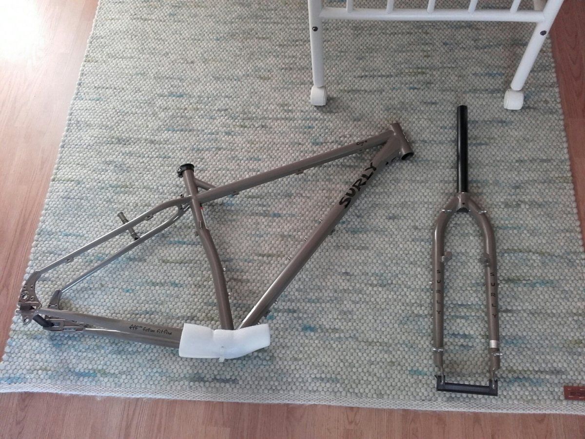

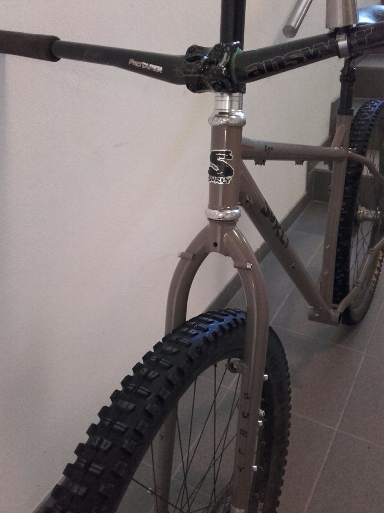

Hier mal ein paar erste bilder,

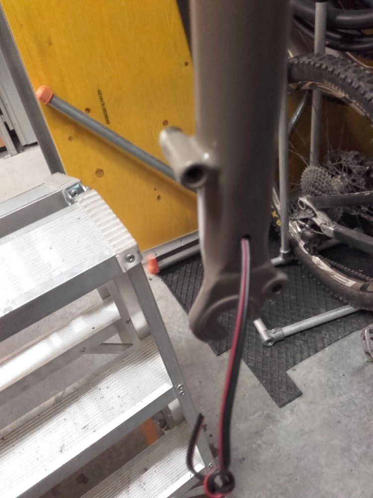

gestern noch den kopf zerbrochen wie ich das lichtkabel vom dynamo verstecke...
Dann Surly eine Mail geschrieben ob man das Loch am Gabelende eventuell vergrößern kann/darf und dann dahinter gekommen dass mit viel Ellbogenschmalz das 2 polige Litzenkabel doch durchpasst :D
Surly hat übrigends kein ok zum aufbohren gegeben, war eigentlich eh zu erwarten jetz noch grübeln wie das hintere kabel dorthinkommt wos hin soll. Denke aber da wird ich mir paar meter Schrumpfschlauch besorgen und das iwie mit der schaltbowde gemeinsam nach hinten legen...
Außer iwer hat noch eine clevere Idee!?
Der beim bikehändler bestellte Dynamo ist auch schon da jetz fehlen nur noch die felgen hinten hab ich noch eine alte pro2 nabe von hope die passt....

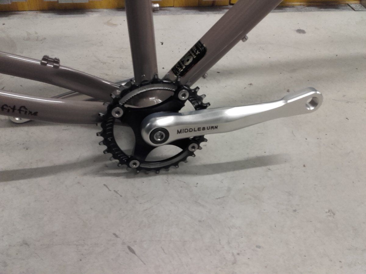

In silber poliert gefällt der Nitto aber auch sehr gut :love: Und Middleburn ist eh einfach schön :D

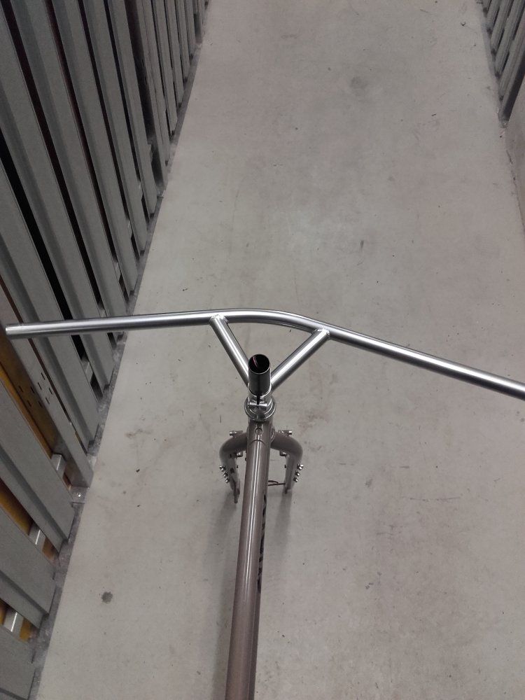

Wo hast du den Lenker her?
Gruß
Roman
Jawoll Frau Knoll :daumen:
Gruß
Roman
Lenker habe ich direkt bei nitto tokyo bestellt war zwar etwas teurer dank dem lieben zoll... aber dafür gabs die middleburn billig ausn retro karton im shop meines vertrauens ;)
