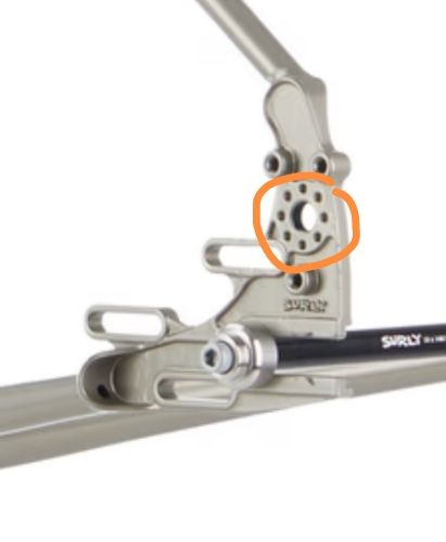

Ich möchte mir ein Reiserad aufbauen, mit dem man viel Gepäck schleppen kann. Aktuell in meiner engsten Auswahl steht das Surly Ogre oder das Surly Krampus. Da wir aktuell aber noch mit Kids unterwegs sind ist es für mich wichtig, dass eine Anhänger gezogen oder aber auch ein FollowMe angebracht werden können.
Hat jemand Erfahrung mit dem Anbringen von Anhängern, im speziellen einen Croozer sowie eines FollowMe an Surly Rahmen mit Steckachse? Laut Surly Beschreibung handelt es sich ja um spezielle Achsen mit "Gnot Boost". Können diese einfach ersetzt werden oder gibt hier irgendwelche Einschränkungen?

Moin, da würd ich eher zum Ogre raten, da lassen sich in den M10x1 Gewinden im Ausfallende Kupplungen für den FollowMe befestigen.
Zum Ersetzen der Steckachse mal bei Wheels mfg schauen, die haben da extra was gelistet mein ich

Ich verstehe nicht, welche Gewinde Du im Ausfallende meinst? Hier sind die Gewinde gut zu erkennen: https://www.bike-components.de/de/Surly/Ogre-27-5-29-Rahmenkit-p69438/#product-image-3

Das Bombtrack sieht aber auch sehr interessant aus, das hatte ich noch garnicht auf dem Schirm. Was mir bei Surly nicht so gut gefällt sind die nach hinten offenen Ausfallenden, könnte sich hier die Achse gegebenfalls bei Anhängerbetrieb (Gepäck- oder Kinderanhänger) verschieben? Ich habe eine Gepäckanhänger Croozer Thuru mit einer Nutzlast von 45kg, da ziehen schon paar Kräfte an der Achse..

Da sind so M10x1 Gewinde drin, die Ausfallenden sind ein Träumchen 🥰
Im Hängebetrieb entstehen schon enorme Hebel, da würde ich die Steckachse zusätzlich mit Kettenspannern sichern und evtl nach vorne mit Muttern Schlüsselweite 12mm:

Danke für Deine Erklärung! Diese Bohrung hatte ich auch in Verdacht. Muss mal gucken, wie die zu meiner Hänerkupplung passt oder ob ich da großartig was umbauen muss.
