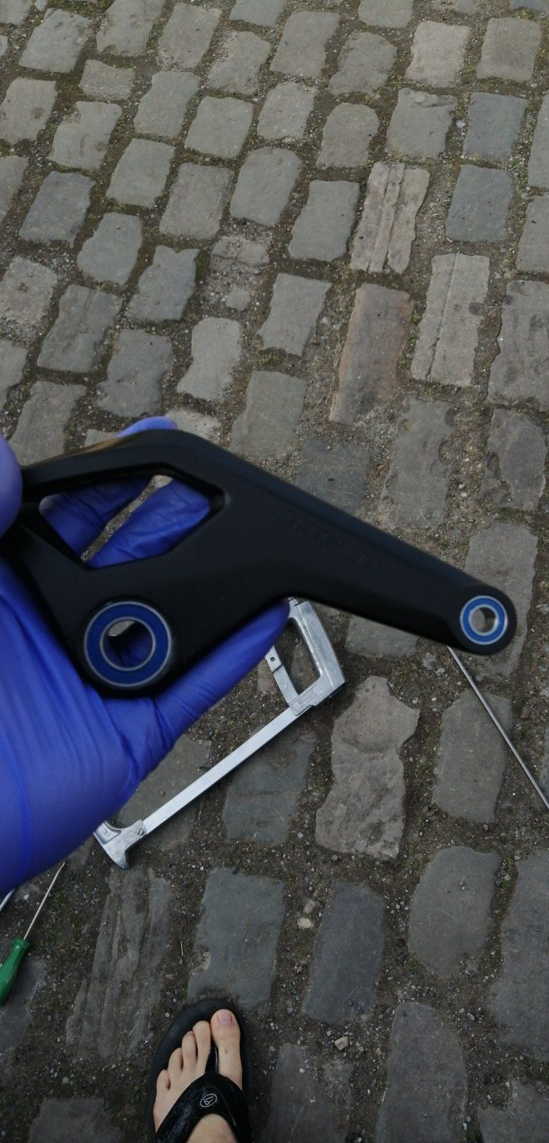

Ich habe heute meinem Swoop neue Lager im Hinterbau verpasst. Hat sich gelohnt, die Lager waren nämlich ganz schon durch. Jetzt sind überall vollkugelige Lager drin, die natürlich vorher noch so saftig gefettet worden sind, dass beim Dichtung reindrücken das Fett da schon wieder rauskam!
