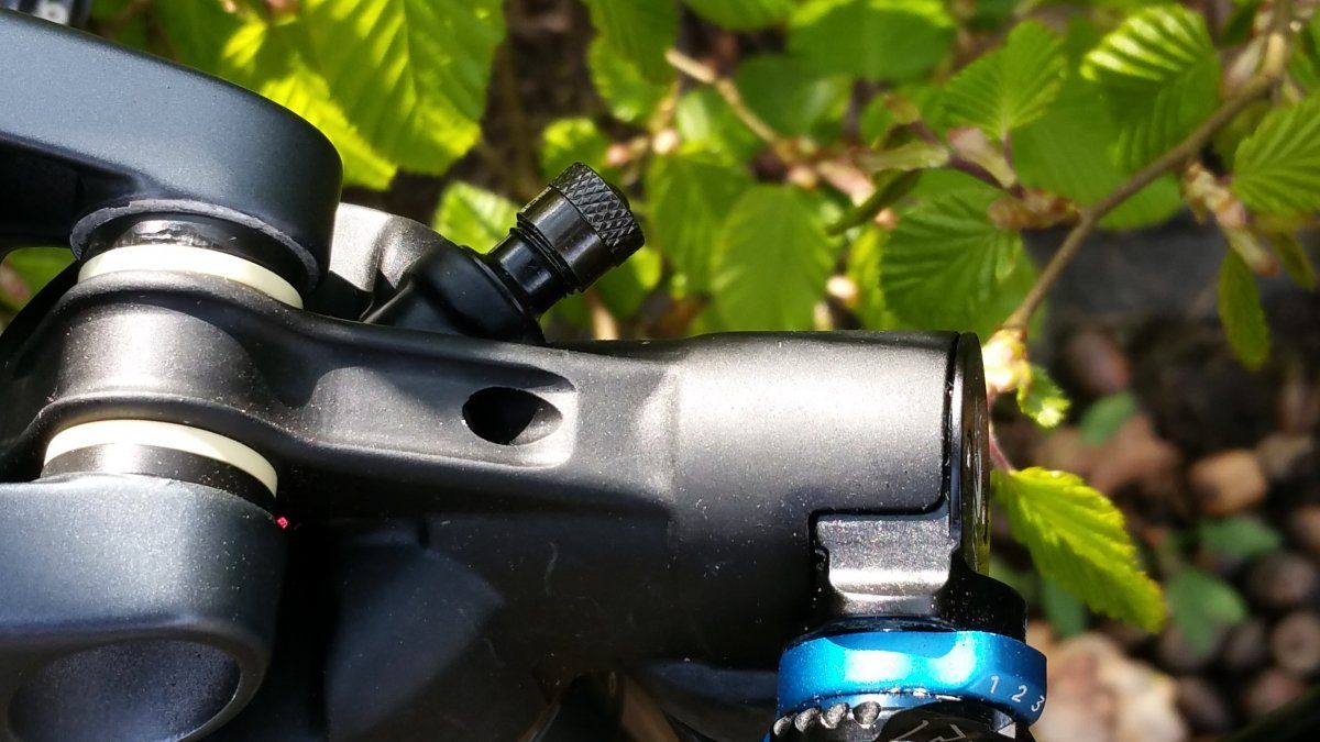

Eine Frage: was ist das für eine Schraube in dem kleinen Loch am Dämpfer oben. ? Die scheint bis zum roten Rebound Stellrad durchzugehen. Macht das was, wenn man da dran gedreht hat mit nem kleinen Imbus? Anhang anzeigen 489288
Ich war schon in E-Mail Kontakt mit Fox, weil ich auch an der Schraube gedreht habe. Sie spannt eine Feder, durch die man die Clicks vom Rebound spürt.
Ah ok.Danke für die Info! Also nicht schlimm wenn man da dran gedreht hat. ...?
Bzw wenn ich die Klicks nicht mehr so gut merke dann muss ich da dran wieder drehen :-)
Bzw wenn ich die Klicks nicht mehr so gut merke dann muss ich da dran wieder drehen :)
Ja, so habe ich Fox verstanden. Wenn du die Schraube aufdrehst(gegen den Uhrzeigersinn) läuft das Rebound-Rädchen irgendwann ohne Clicks. Durch zudrehen(im Uhrzeigersinn) spürt man die Clicks stärker.
Wenn du da die Madenschraube ganz rausdrehst, dann kommt dir eine kleine Feder und Kugel entgegen. ;)
http://www.ridefox.com/help.php?m=bike&id=187
Falls es noch nicht offensichtlich genug ist:
Die spannt die Feder des Click-Mechanismus' vom Rebound-Rädchen vor. Komplett reindrehen wäre übrigens auch doof, denn dann dreht sich der Knopf nicht mehr.

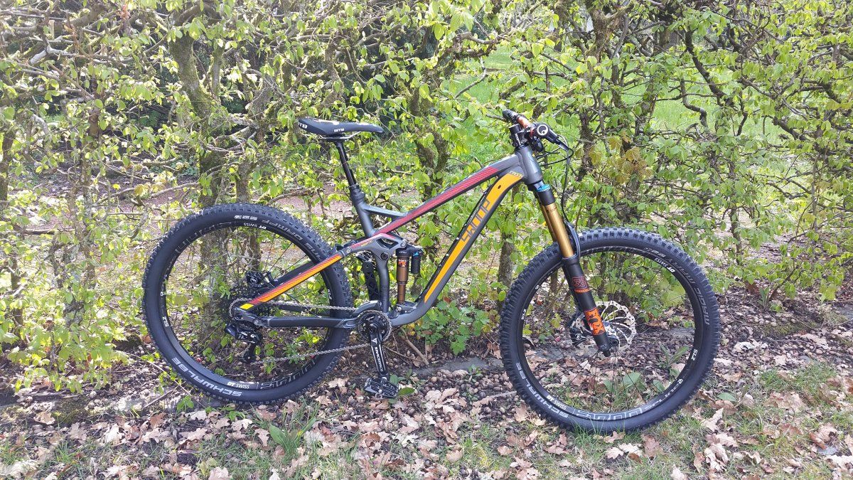

ich habe den Baron jetzt auf tubeless umgerüstet. Spart aber kaum Gewicht, da leichte Schläuche drin waren.
Zusammen mit dem Umbau auf 1x11 (RaceFace direct mount mit 6mm offset passt wunderbar) bin ich jetzt bei 14,16kg inkl.Pedal in XL.
Sobald ich Tape habe wird am VR noch auf tubless umgebaut, dann knacke ich die 14,00kg Grenze. 13,5kg geht nur mit einem neuen LRS und anderen Reifen.
Probleme macht die Reverb. Ich habe jetzt die Stütze selber im Sattelrohr um ca +/-5 cm verstellt und schön brav dabei das remote Kabel nachgezogen. Trotzdem zickt die Stütze rum und läst sich teilweise nicht ausfahren. Keine Ahnung was das soll. Ist komplett entlüftet und auch nicht zu fest geklemmt. Obwohl die Leitung nicht geknickt ist, hängt die Funktion irgendwie von der Einstecktiefe des Stütze ab. Ich komme noch nicht dahinter :-(
@BODOPROBST : bitte beim nächsten Bike ein kleines Fenster ins Sitzrohr, damit man das beobachten kann ;-)
