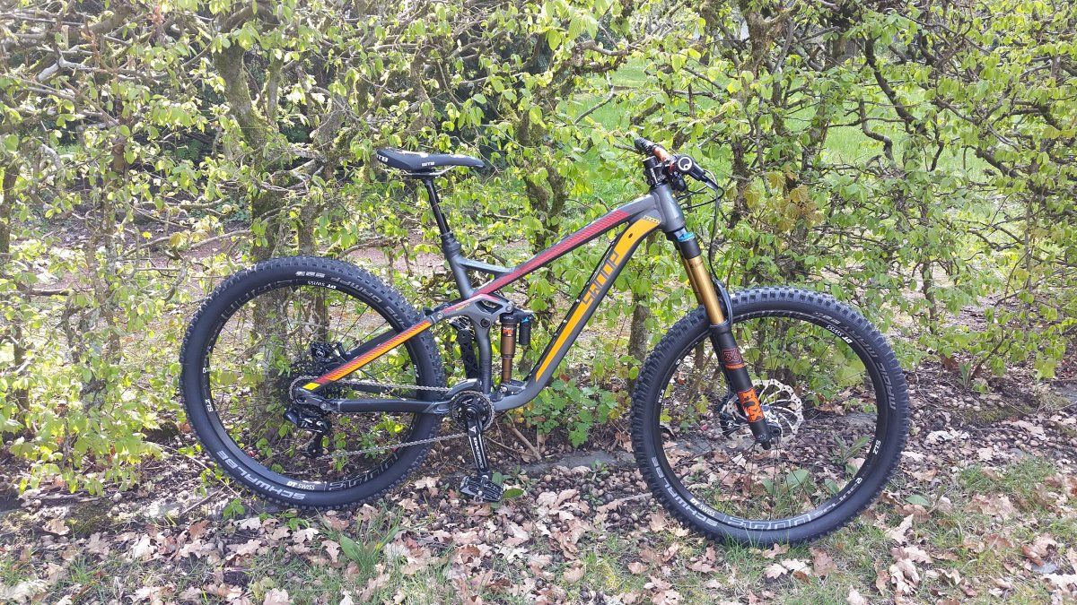

jetzt will ich auch nochmal meinen Hobel posten.
Ich hab einen eher dezenteren Look erstellt mit Stealth-Stickern für Gabel/Dämpfer, cleanen Felgen und DMR Vault Brendog Pedalen.
Als nächstes werde ich noch die Kabel am Lenker ein bissl schöner sortieren und dann ist das Rad für mich perfekt.
Vielen Dank nochmal ans Radon-Team für das klasse Teil!
