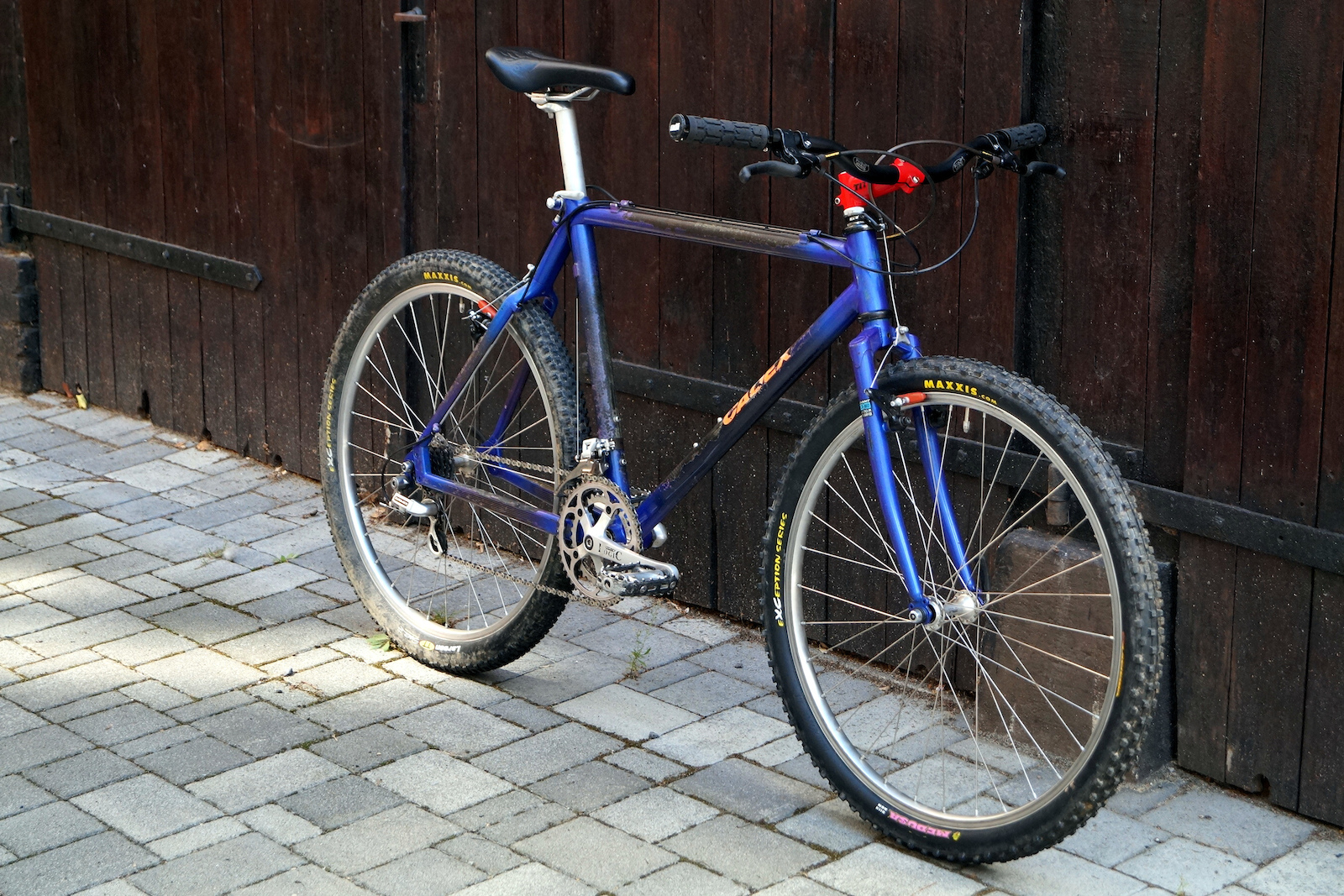

Hab an diesem Fahrrad ein Syncros Lager mit Titanwelle und ne Ritchey Logic Kurbel. Als ich gestern die Kurbel demontiert habe sah es so aus, als ob die Welle Material aus dem Vierkant der Kurbel schälen würde. Bild kann ich nachliefern.
Hat das schonmal jemand gehabt?
Gab es die Syncros Lager mit ISO Maßen?
Oder hat jemand ne andere Idee was da los sein könnte?

Problem könnte vlt. sein,
daß Titan prinzipiell aggressiv gegenüber Alu ist und "frißt" ?

Hi Alex, dass sich die Ritchey Kurbel so weitet, kann man m.M. nach ausschließen. Der Vierkant fällt trotz Normung leider nicht immer gleich aus und ist bei manchen Paaarungen etwas zu kurz. Zeig doch mal ein Bild.
Vielleicht hat da jemand schon Cola-Dosenblech untergelegt?
Bei zu kurzen Wellen mache ich das auch hin und wieder, bei mir ist das aber dann Chromstahl-Folie:
Das ist nicht geschält, das ist nur eingedrückt und ganz normal.
Die Abschlusskanten Deiner Welle gehören entgratet, im Kurbelvierkant mit einer Feile die "Stufen" etwas einebnen.
