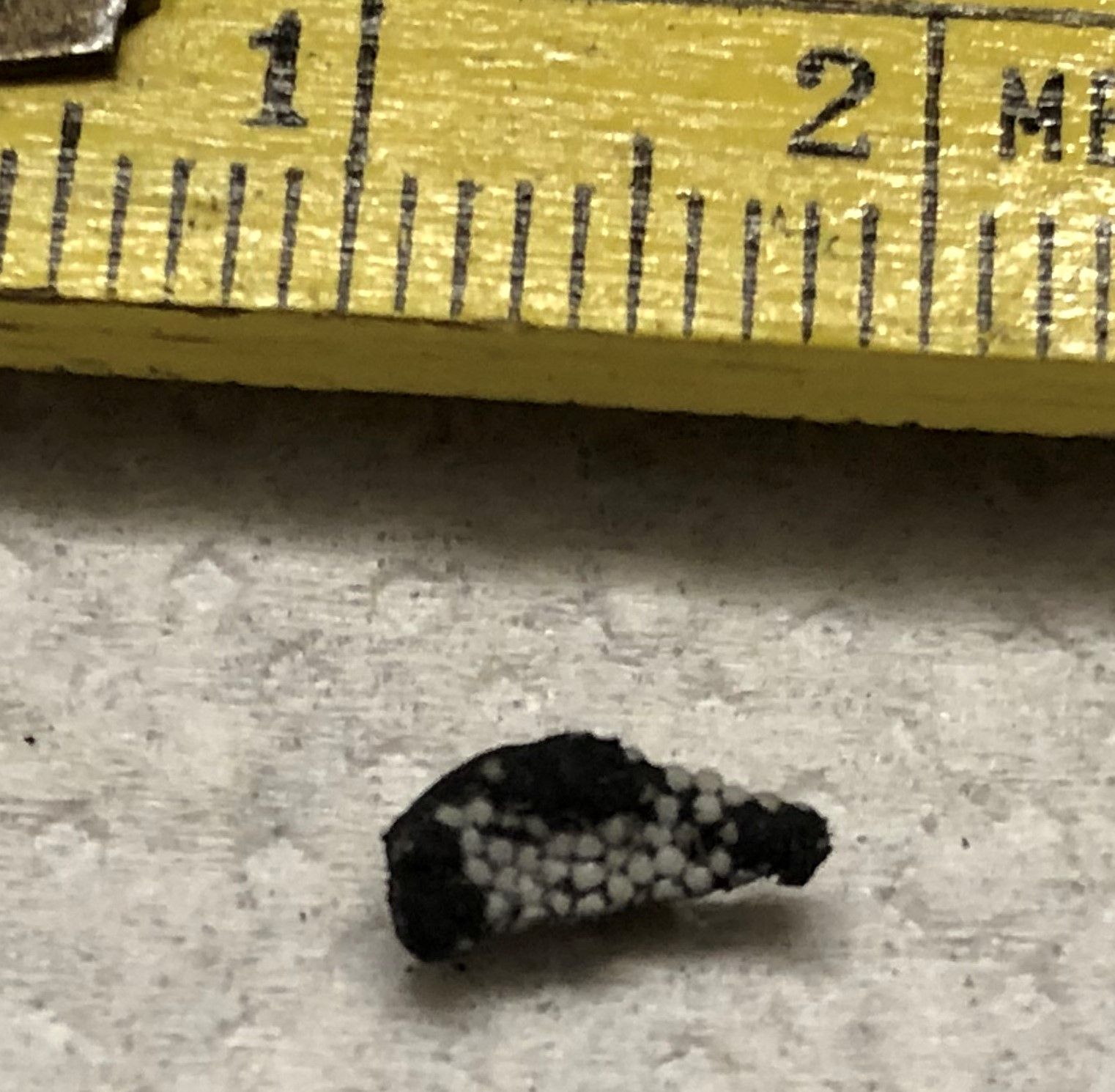

So, ich hatte jetzt auch „Steinchen“ in der C33i Felge und keine Ahnung was das tatsächlich für Krümel sind, die mir aus dem Ventilloch entgegen kamen. Ich fahre Tubeless, es kann daher nix in die Felgenkammer kommen und trotzdem kullerten da ein paar sehr harte, innen weiße und faserige (hart wie Glas) Krümel mit ca. 3mm Durchmesser rum. Am Telefon konnte Syntace auch nicht viel dazu sagen, ich habe die Krümel jetzt mal dorthin geschickt. Ich bin eigentlich sehr sicher, dass ich vor ein paar Monaten noch nichts gehört habe, aber bei dem lauten Freilauf...
Genau das hatte ich auch, und glaube, dass es am Tubeless-Setup liegt.
EDIT: Wenn man das Felgenband entfernt, kann man auch teilweise erkennen, dass sich das weiße Zeug an den Nippeln (innen) kristallisiert.
Alunippel können oxidieren und auch diese Krümel bilden.
Am Telefon wurde mir gesagt, dass es bei ammoniakhaltiger Dichtmilch zur Oxidation kommen kann, aber das sähe vermutlich anders aus und von Außen ist wirklich nichts zu erkennen. Das Rad wirkt einwandfrei und stabil, ich habe eigentlich auch keine Bedenken, bin eher neugierig, was das ist. Die Krümel sind außen mit einer sehr dünnen gummiartigen Schicht und innen wie gesagt weiß und glashart. Ich kann mir nicht vorstellen, wie Dichtmilch in die Felgenkammer geraten sollte. Das weiße könnte schon irgendein durch Oxidation entstandenes Salz sein, aber das Zeug drumrum... Vlt. mach ich doch noch das Felgenband ab, das wollte ich mir eigentlich sparen aber vermutlich siegt doch die Neugier. Hier mal ein Foto eines Krümels:
Du kannst mal mit einer Spritze einen kleinen Tropfen Öl auf den Nippel im Felgenloch und am Nabenflansch geben.
Da kann es auch gerne mal knacken wenn die Speiche be- oder entlastet wird.
