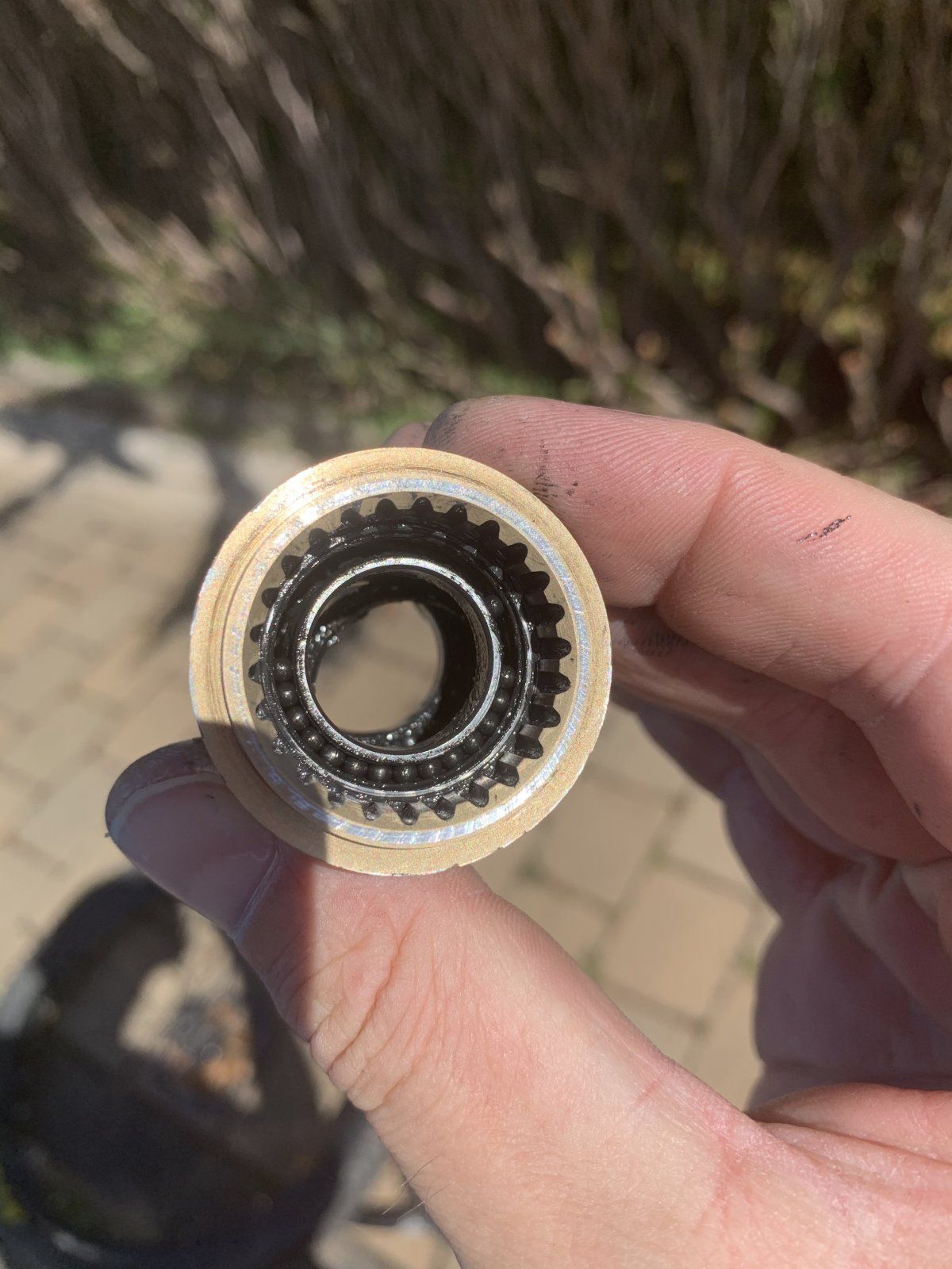

Guten Morgen,
bei meiner MX Nabe sind zum zweiten Mal innerhalb kurzer Zeit die Freilauflager defekt. Beim zweiten Mal bislang jetzt nur das Innere in Richtung Zahnscheiben. Seitenspiel habe ich so eingestellt, dass die Achse in der Nabe gerade so spielfrei sitzt wenn ich auf die Endkappen drücke. Muss das lockerer? Irgendwie wirkt es auf mich so, als würde der rote Ring auf den Lagerinnenring drücken.

Guten Morgen,
Hast du das Lagerspiel nach der Syntace Anleitung eingestellt?

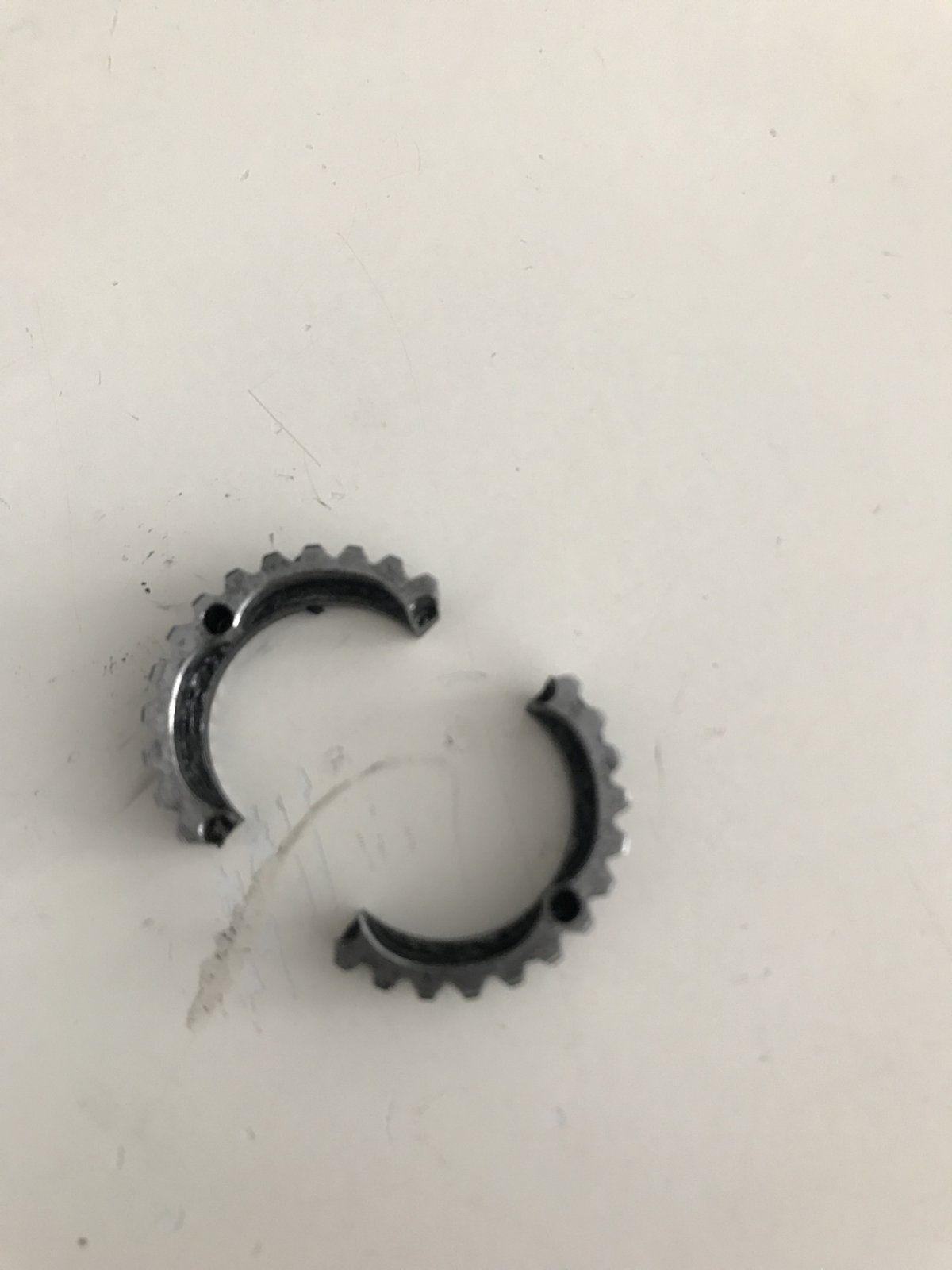

Letzte Woche hats dann an meiner High Torque MX auf dem Hometrail auch die Zahnscheibe zerbröselt.
V1 mit 4 kleinen Federn.
Zum Glück hatte ich eine als Ersatz daheim und konnte gleich tauschen.
Freitag dann mit Syntace telefoniert, der Techniker sprach davon, dass bei einer Serie die Löcher für die Federn von Zulieferer zu tief gebohrt waren und diese Serie bricht.
1h später kam ne UPS Benachrichtigung und heute war die Ersatzlieferung da.
Neue Version mit der Zentralfeder. Klingt noch besser :)
