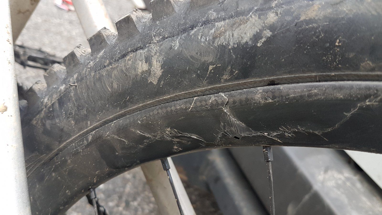

Die laufräder sind problemlos und stabil. Und vor allem: sollte ein defekt auftreten wird da normalerweise sehr schnell reagiert. Ich hab gerade den vergleich bei einem mitfahrer, sein rad ist seit drei wochen unverschuldet blockiert.
Echt jetzt? Das tut ja schon beim Lesen weh. Zu wenig Luftdruck und ein fetter Stein? Oder evtl. Ein Materialfehler? Ich bin aus Angst vor Durchschlagen, eine zeitlang procore von Schwalbe gefahren. Aber ist auch kein Allheilmittel, habe mir eine Alufelge trotz procore geschrottet ...
Einfach mal mit Schmackes in einen engen Anlieger gepresst.
Ich kann es kaum glauben, dass muss wirklich mit Schmackes gewesen sein! 30min, da war der Tag vermutlich gelaufen ... nur so aus Interesse, hast Du Ersatz bekommen, oder zumindest ein gutes Angebot mit Kulanzpreis? Fährst Du immer noch Carbonlaufräder?
