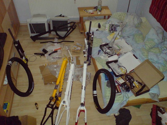

Hier mal ein Update von meinem Liteville!
Rahmen: Liteville 301 2006
Federgabel: Manitou Black Super 2005 :wut: :kotz:
Schaltwerk: SRAM X.9 2007
Schalthebel: SRAM X.9 Trigger
Umwerfer: Shimano XT E-Type
Kurbel: Shimano XT HTII
Kette: SRAM PC991
Ritzelpaket: SRAM PG990
Vorbau: Syntace Superforce 90mm
Lenker: Syntace Vector Lowrider Carbon
Griffe: Syntace moto Screw-On
Bremsen: Magura Louise FR 180/180
Sattelstütze: Syntace P6 Carbon
Sattelklemme: Syntace Superlock
Sattel: Selle Italia SLR XP
Laufräder:
-Felgen Sun SingleTrack
-Naben DT Swiss Onyx
-Speichen Sapim Race
-Nippel DT Swiss ProLock
Reifen: Schwalbe Big Betty 2.4" TC/ORC
Schläuche: Schwalbe AV13
Gabelschaft wird noch gekürzt und nächstes Jahr kommt noch eine neue Gabel(RS Pike)
Besseres Bild kommt auch noch, hatte nur meine Handycam...
