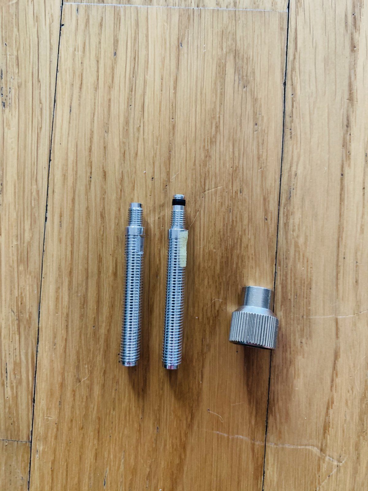

Ich häng mich mal an, da gleiches Problem. Evtl mit einer Ventilverlängerung? Da weiß ich allerdings nicht, ob die Luft schnell genug durchgeht.. Ventil tauschen geht nicht, da ich Rimpacts verbaut habe und Löcher seitlich brauche.
Andere Ideen?
Edit:

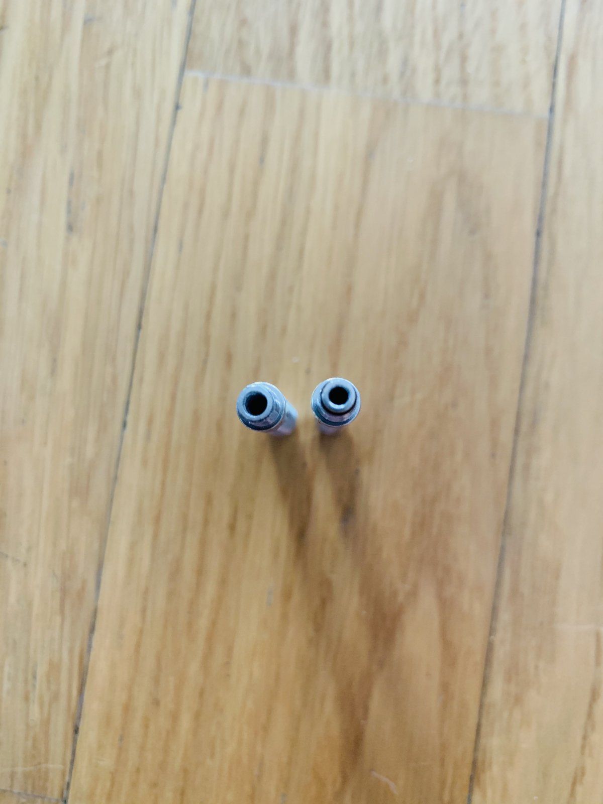

Ich hatte an sowas gedacht und entweder unten etwas aufbohren oder gar absägen und mit einem O-Ring dichten.

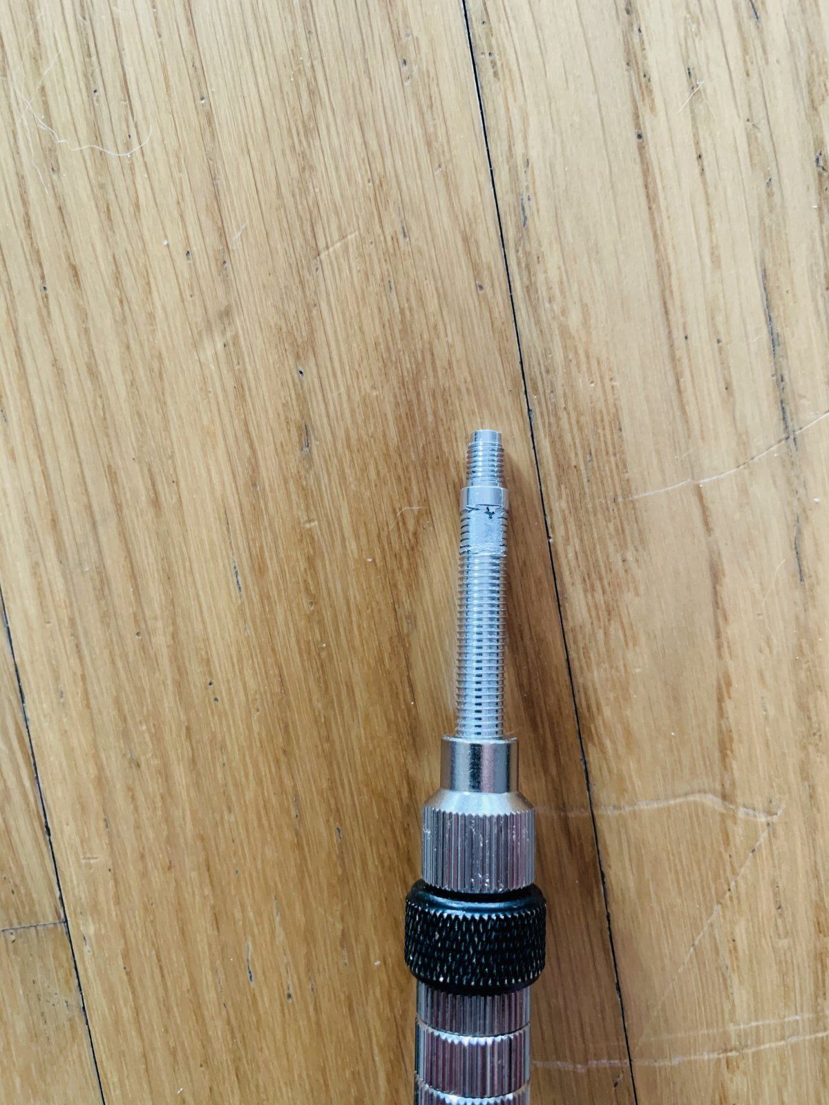

Ich habe den Adapter fertig.
Die NoTubes Verlängerungen bei EBay für 9 Euro bekommen. Den unteren Teil abgesägt und das Loch dann mit einem 3mm Bohrer erweitert. Leider muss man relativ weit rein bohren, da ab der Hälfte die Bohrung dünner ist, aber mit etwas Geduld kommt man durch.
Die Verlängerung wird in das bestehende Ventil gedreht. Einzig das Außengewinde hat nicht ganz mit dem Adapter von Schwalbe harmoniert, daher vorsichtig mit zwei Zangen eingedreht. Danach kann man ihn ohne Zange eindrehen.
Gerade probiert und funktioniert tadellos.
O-Ring braucht es nicht, es kommt nur minimal Luft am Gewinde durch.
Ich könnte die Verlängerung auch noch kürzen, wollte aber erst mal schauen ob es geht..
