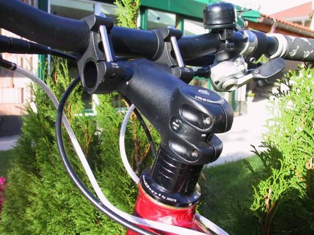

Hallo Melman!
Ich fahre auch VRO (Größe S).
(mehr in meiner Galerie)
Funktion und Optik sind sehr gut. Der Preis ist aber schon, na ja, zumindes gewöhnungsbedürftig!!! :eek:
Wenn er nicht schon serienmäßig am Bike gewesen wäre, dann hätte ich ihn wohl nicht gekauft - ich verstelle eigentlich nie! Und alle Positionen (wenn man weis welche! :( ) sind auch mit "standard" Vorbauten/Lenker/Spacer zu erreichen.
Nun zu deiner Frage: welche Länge fährst du jetzt? Das sollte vielleicht dann in etwa der Mittelwert des Verstellbereiches sein?!? (z.B.: bei aktuell 100 => M) Dann hast du Reserven in beiden Richtungen.
Höher kommst du auch mit einem riserbar: z.B. 35mm mit diesem 25€ teurem BBB Lenker
Genau so einen verwende ich mit einem 20° Vorbau an meinem Tourenrad um komfortabler zu sitzen:
Markus
