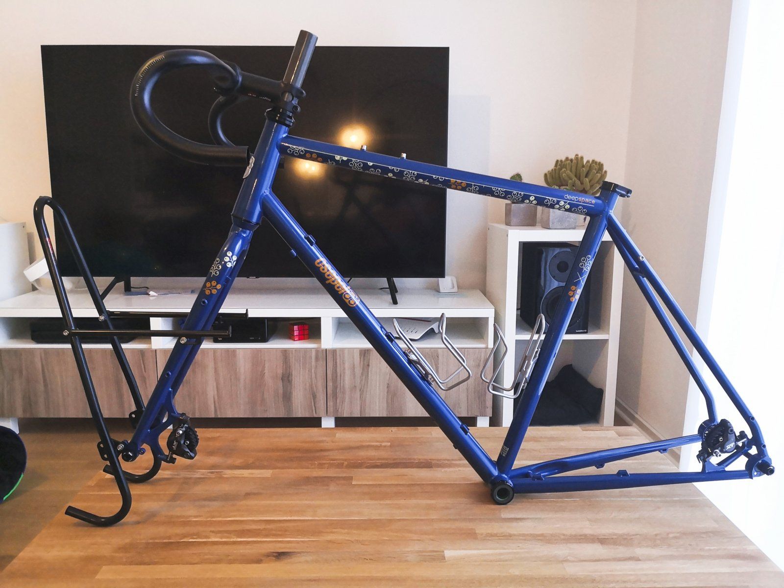

So, Kralle ist auf der Gabel, Steuersatz eingepresst.
Dann kamen auch noch gerade fix der Pro Discover und der Tubus. Ich muss schon zugeben, dass ich vom Gewicht des Pro erstaunt war. Für den schmalen Taler so ein Leichtgewicht? Ansonsten sieht der genau richtig aus, wird bestimmt Spaß machen.
Ich hab jetzt hier auch noch die GRX Kurbel und warte im Prinzip "nur" noch auf die STIs, Sattelstütze, Schutzbleche, diverse Kleinteile .. und natürlich die Räder. Aber da werde ich wohl nochmal den Radlbauer anstupsen müssen.
Ordentliche Fotos natürlich weiter Fehlanzeige.

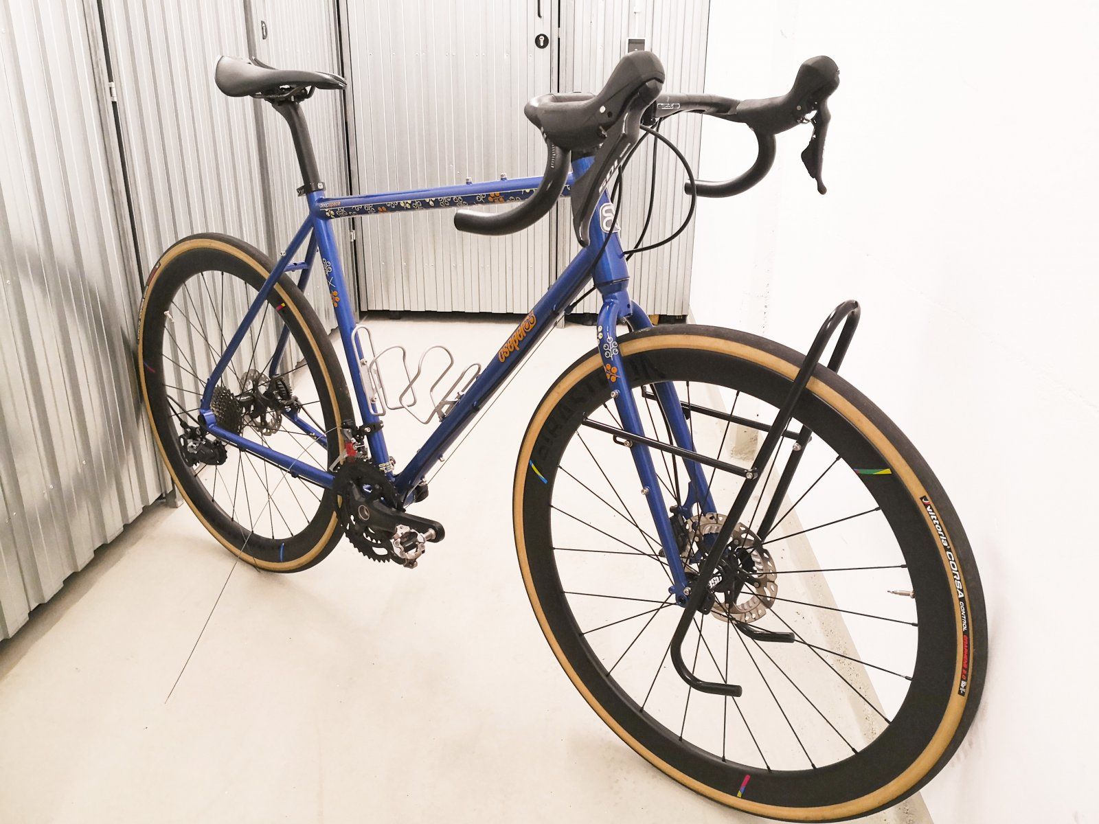

Edit: Ich war jetzt doch nochmal im Keller, weil ich doch mal einen ersten Eindruck mit Rädern haben wollte. Fix vom RR abmontiert und voila:
Sieht nicht einmal übel aus, wobei die Endversion keine Hochprofiler bekommen wird. Im Bild sind's jetzt 30mm Corsa Control und da ist auf jeden Fall noch reichlich Luft zu allen Seiten. Allein der Tubus macht mir ein wenig Sorgen bzgl. der Reifenfreiheit, auch in Hinblick auf die Schutzbleche. Werde ich begutachten müssen, sobald die wiederum ankommen und dann vielleicht auch probeweise breitere Puschen aufziehen, ein Satz Terreno Zero liegt bereit.

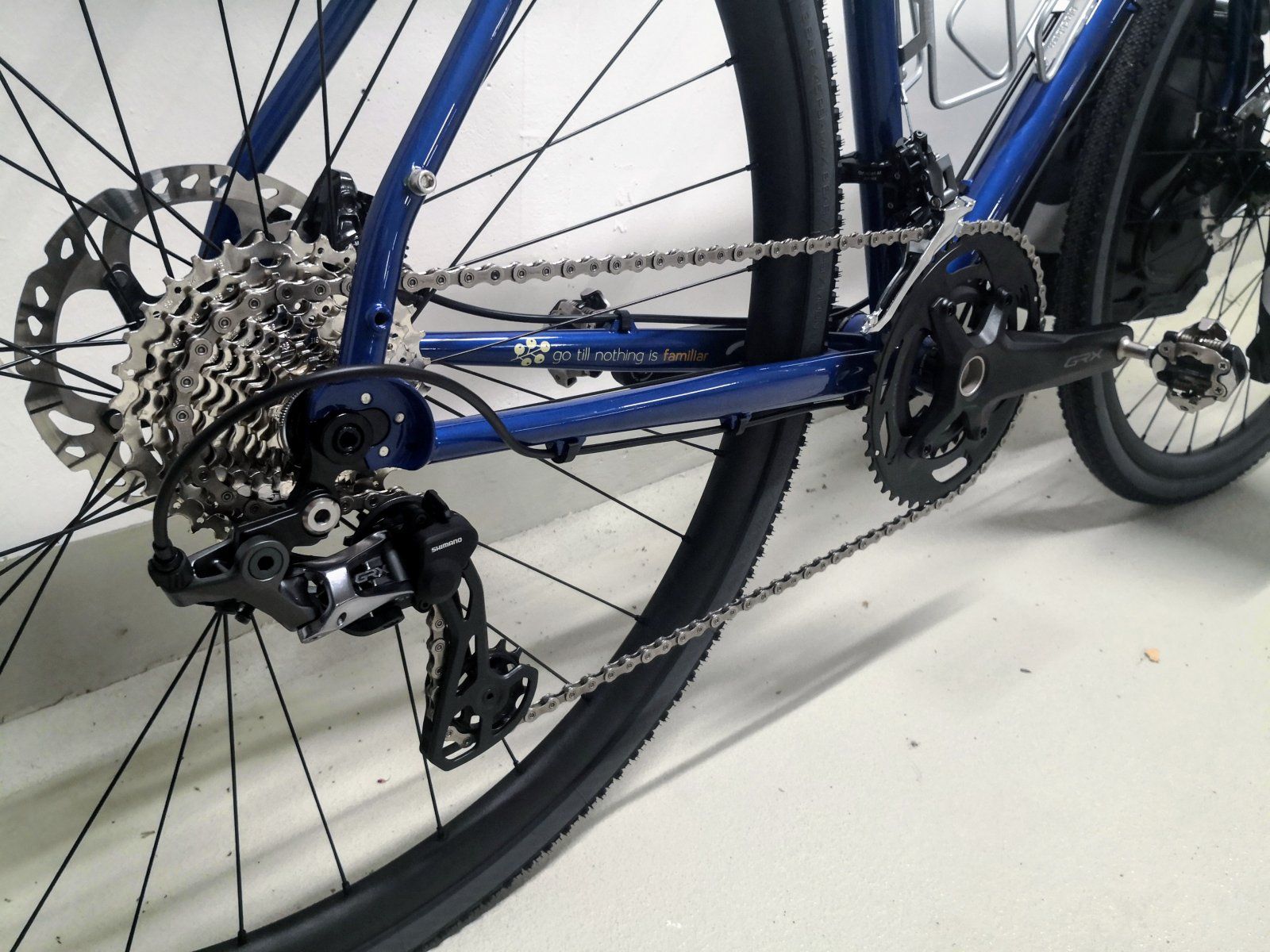

Ans Schaltwerk soll streng nach Handbuch die kurze OT-RS900 Leitung mit gedichteter Aluhülse am Ende, die passt aber nicht wirklich ins Konzept des Rahmens was die Ösen für die Schaltaußenhülle angeht. Ich hab dann einfach die normale Hülle durchgängig vom STI bis zum Schaltwerk verlegt, vermutlich funktioniert das auch nicht wesentlich schlechter.
Auf meinem LRS ist aktuell eine 11-28 Kassette, auf den Fertigen soll eine 11-32... ich hab jetzt keine Lust, die Kassette zu tauschen, Kette abzulängen, Schaltung einzustellen und hinterher fehlen mir plötzlich 1-2 Kettenglieder. Bremsen entlüfte ich aber vielleicht übers Wochenende. Den Sattel habe ich an und für sich auf die richtige Höhe gebracht und in die Waage gebracht, Knielot fehlt aber noch. Lenker scheint Pi mal Daumen zu passen, Feintuning an Sitzposition, Cockpit usw. kommt aber erst gegen Ende.

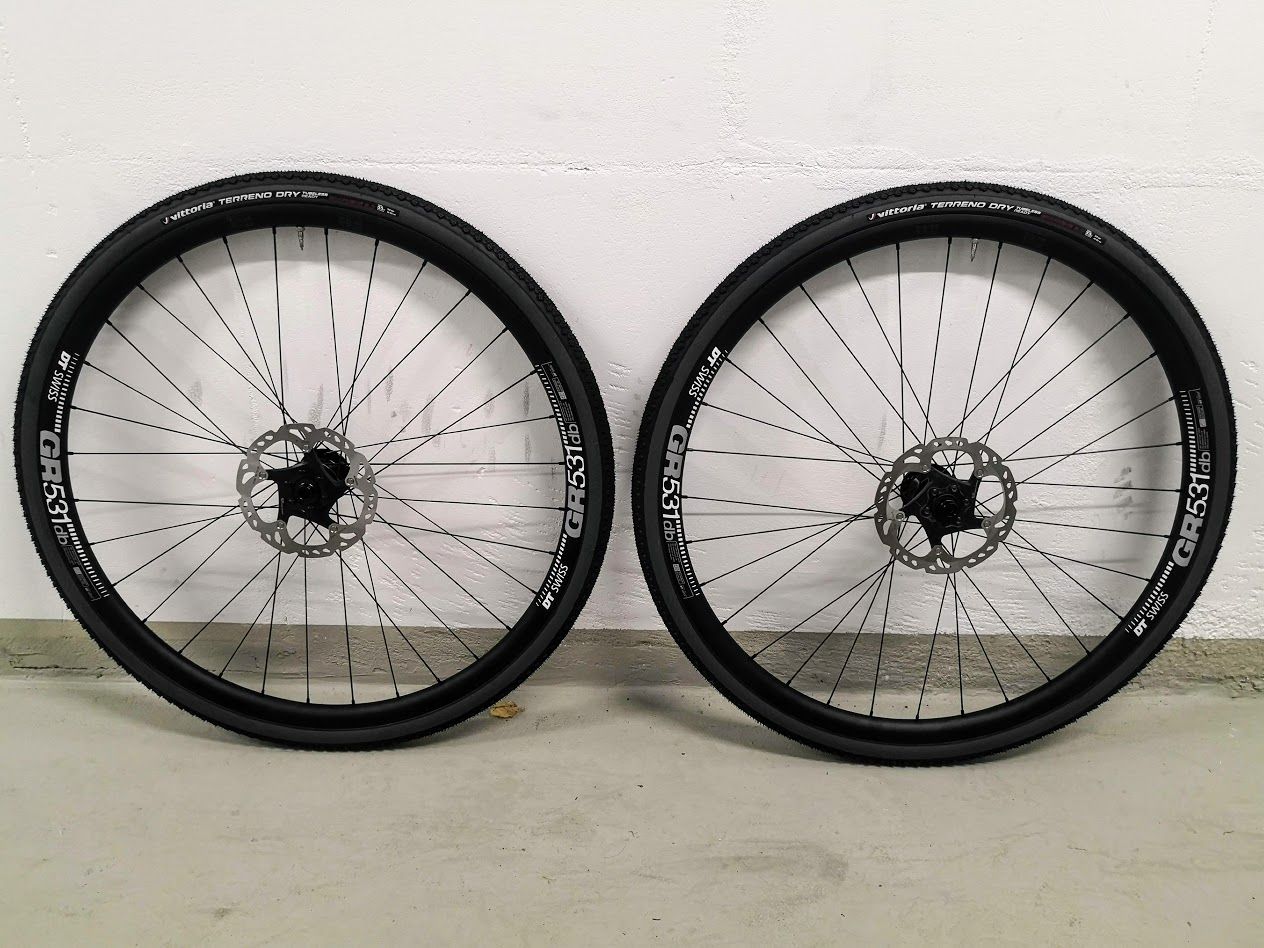

Der gute Zarko hat meinen Satz Räder viel schneller als erwartet zusammengebaut, purer Wahnsinn:

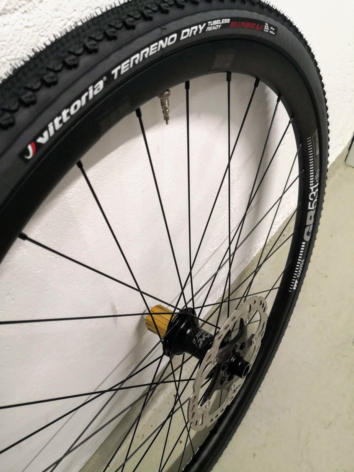

Die GR 531 hat ne Maulweite von 24mm, die Terreno Dry 622-33 fallen ca. 35mm breit aus. Wie bei allen Vittoria Reifen, die ich bisher aufgezogen habe, musste ich mindestens einmal die Firma und ihre Produkte und Großmütter verfluchen, dann gingen die Reifen irgendwann rauf.
Zum Glück sind die Decals so dezent unaufdringlich. Ich ertrage sie damit vielleicht bis morgen nachmittag, dann müssen sie aber runter. Hätte es mich nicht so viel Zeit und Nerven gekostet, die Vittorias auf die Felgen zu hieven, wären die vermutlich jetzt schon nur noch durchgängig lebensbejahend schwarz. Bin zwar großer Gönner und Förderer von Farbe & Naturflanken, aber ohne die Aufkleber wird der Satz vermutlich echt schmuck aussehen.

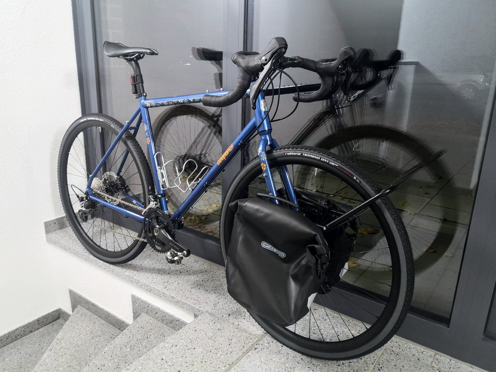

Wegen Tara: hast du schon mal die waagerechte Strebe eine Öse tiefer angeschraubt? Sieht für mich eher passend aus, weil dann die Taschen eben eher waagerecht hängen würden und der Bügel kommt etwas weiter vor, damit dürfte auch der Platz am Reifen mehr als ausreichend sein....aber 35mm ist ja eh nicht wirklich „breit“😉
Sieht ja schon mal sehr lecker aus 👍
Ja, das muss ich tatsächlich ausprobieren, damit der Bügel evtl auch etwas dichter an die Reifen rankommt. Der untere Arretierungshaken der Ortlieb Taschen würde so auch vermutlich eher ungünstig da ansetzen, wo die Platte zur Verschraubung mit der Gabel ist.
Ich hatte zuerst noch ohne Räder ein wenig hin und her montiert, bei der jetzigen Einstellung sind die horizontalen Streben ja tatsächlich fast waagerecht. Das hat mir dann im ersten Moment gereicht. Außerdem erschien es mir unten etwas fummelig, den Tara an die hintere Gabelöse zu montieren, das wird aber vermutlich nötig, wenn ich die untere Öse nehmen will. Somit ist das noch der Weg des geringsten Widerstandes ;)
Ist meistens etwas Aufwand, die richtige Befestigungsposition zu finden. Lohnt sich aber auf Dauer und es sind ja einige Distanzen usw. dabei, da findet sich bestimmt was :daumen:

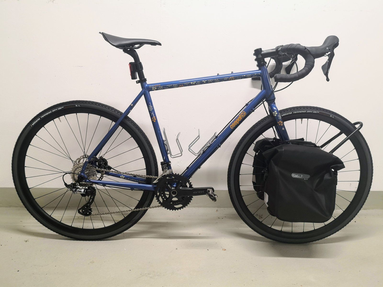

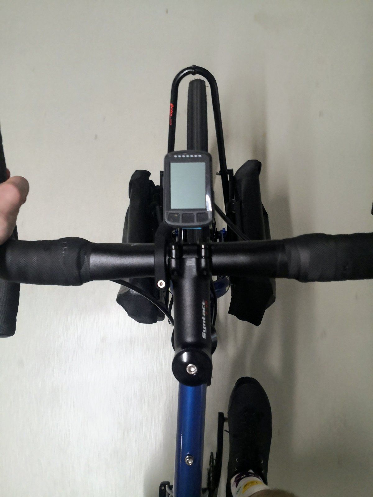

Ursprünglich ging ich davon aus, dass mein Aufbau so Ende des Jahres fertig sein würde, aber Pustekuchen!
"Fertig". Die Schutzbleche fehlen noch, aber gottverdammt was sind die SKS Longboard bittesehr für ein Gefrickel? Ich hatte jedenfalls gerade nichts zur Hand, um die Streben zu kürzen. Ansonsten sah das astrein passig aus, schöne Länge haben die "Bleche".
Ich bin dann nur noch kurz durch die Tiefgarage um wenigstens einen groben Eindruck zu bekommen, ob die Sitzposition passt. Lustigerweise stimmte das Knielot perfekt 👌
Den Vorbau tausche ich eventuell noch eine Nummer kürzer und die STI habe ich ein wenig nach oben korrigiert. Sonst macht das aber einen echt guten Eindruck, allein die Bremsperformance ließ gerade etwas zu wünschen übrig. Muss ich eventuell erst einbremsen, hoffentlich kriege ich die Woche noch eine Fahrt hin :)
