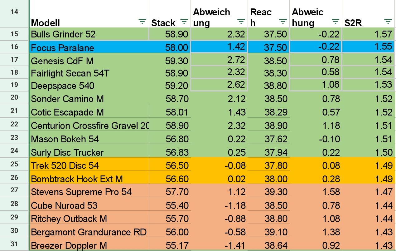

Mein Hardtail hat in den letzten 5 Jahren nur ca. läppische 4.000km gesammelt, weil ich meist mit dem Rennrad unterwegs bin. Allerdings ist so ein filigraner Carbonhobel nichts für den regelmäßigen Weg zur Arbeit und hin und wieder schaue ich dann auch mal sehnsüchtig auf die Feldwege und Waldautobahnen am Wegesrand. Außerdem bräuchte ich was, wo ich auch mal den Kurzen hinten auf den Kindersitz schnallen kann und generell will man ja immer was neues haben.
Kurzum: Ich "brauche" eigentlich locker 3 neue Räder, bin aber nicht Krösus, die Finanzabteilung in Form meiner Frau gibt so einen Antrag nicht durch, ich könnte auch gar nicht alle hinreichend bewegen und letztlich ist der Keller ohnehin schon voll. Ich suche also nach etwas, was eine möglichst große Bandbreite abdeckt. Bleibt nur die eierlegende Wollmilchgravelsau.
Ich hab' leider immer etwas Rückenprobleme und zu gestreckte Geometrien fallen bei mir einfach grundsätzlich raus. Ein bisschen Anpassung ist zwar immer drin, aber ich will auch keine riesigen Spacertürmchen, Stummelvorbauten oder kuriose Frickellösungen fahren. Deswegen habe ich anfangs einfach mal den Markt (der aktuell natürlich wie leergefegt ist) sondiert und mir schöne Stack / Reach Tabellen aufgestellt:
Die Liste war eigentlich noch größer, aber einige Modelle habe ich auch direkt wieder entfernt wenn sie eh total unpassend waren oder aber zB zu teuer.
Ansonsten hatte ich nur ein paar grobe Anforderungen:
