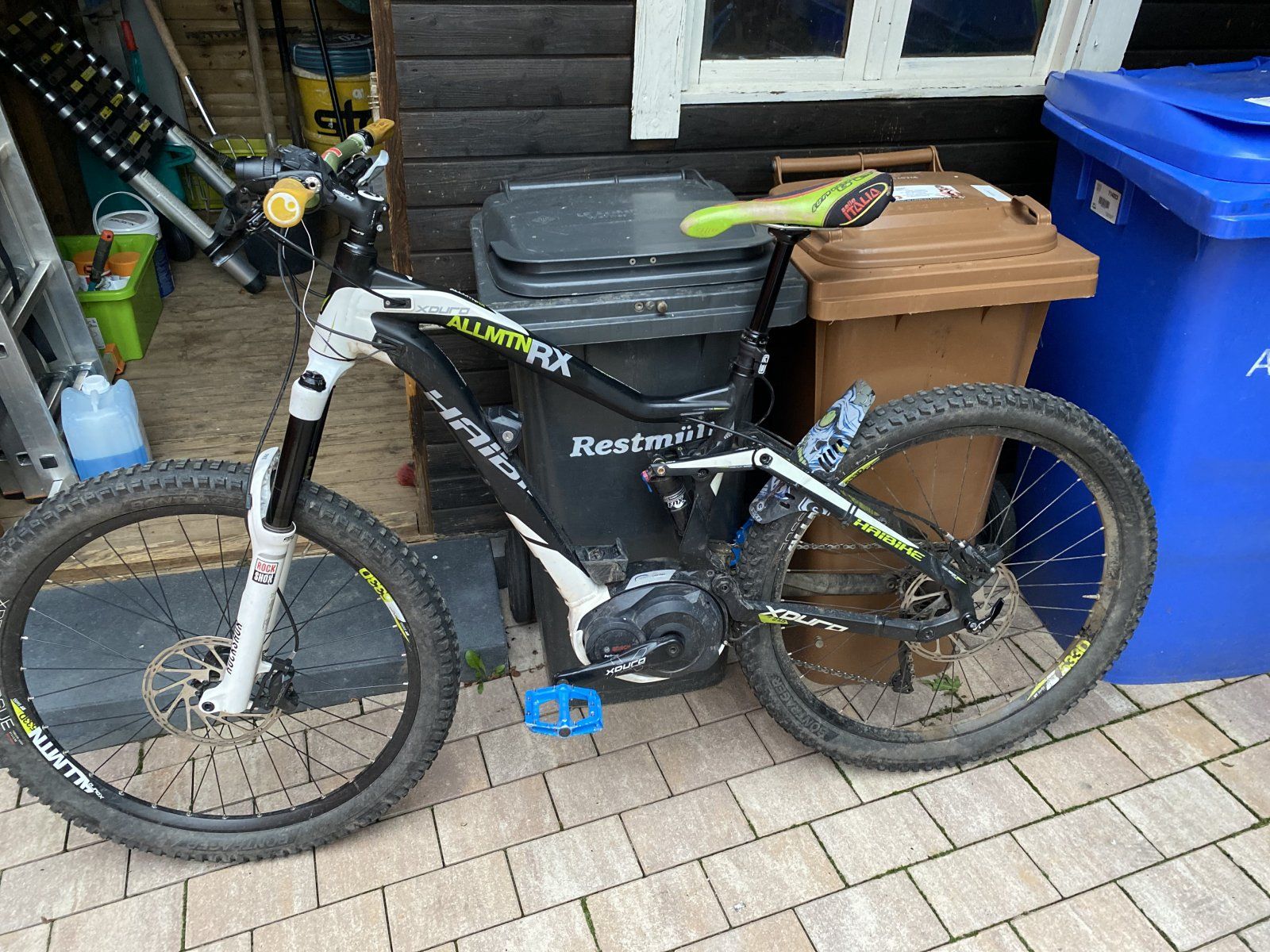

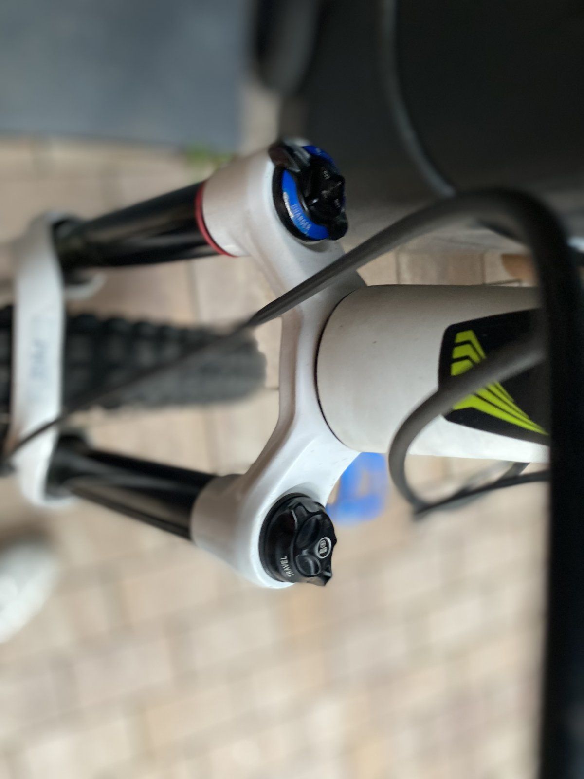

Ich bin bis Ende des Jahres Außer Gefecht gesetzt, da ich mit meinem E mtb einen Unfall hatte und mir das rechte Daumenstabilisierungsband gerissen sowie das linke Handgelenk geprellt und den Meniskus angerissen habe. Einmal voll abgeräumt 🙃 ... Oo
Da ich derzeit nichts machen kann außer rumzusitzen, bin ich ein wenig am schauen und überlege einige Teile an meinem Bike auszutauschen.

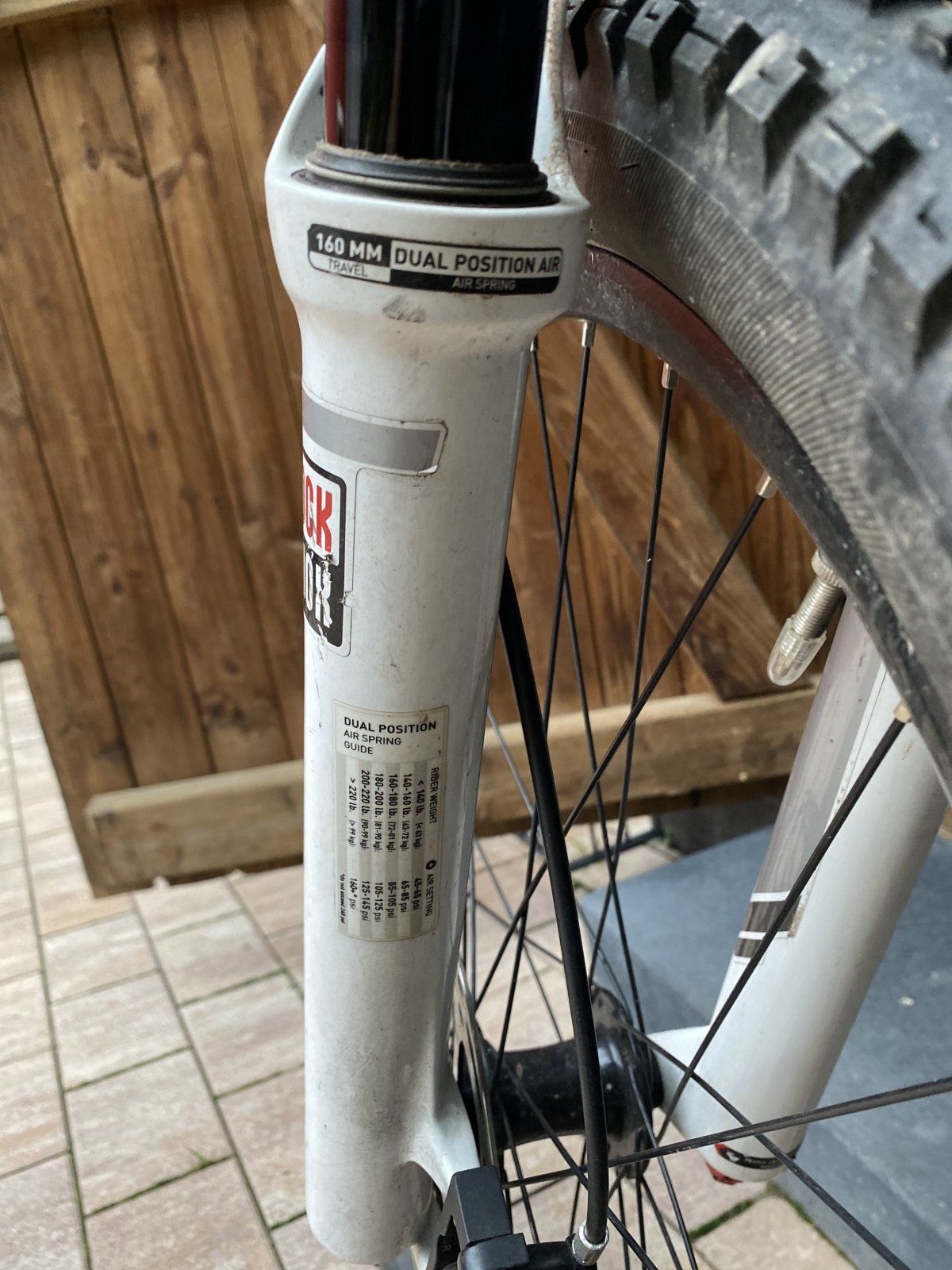

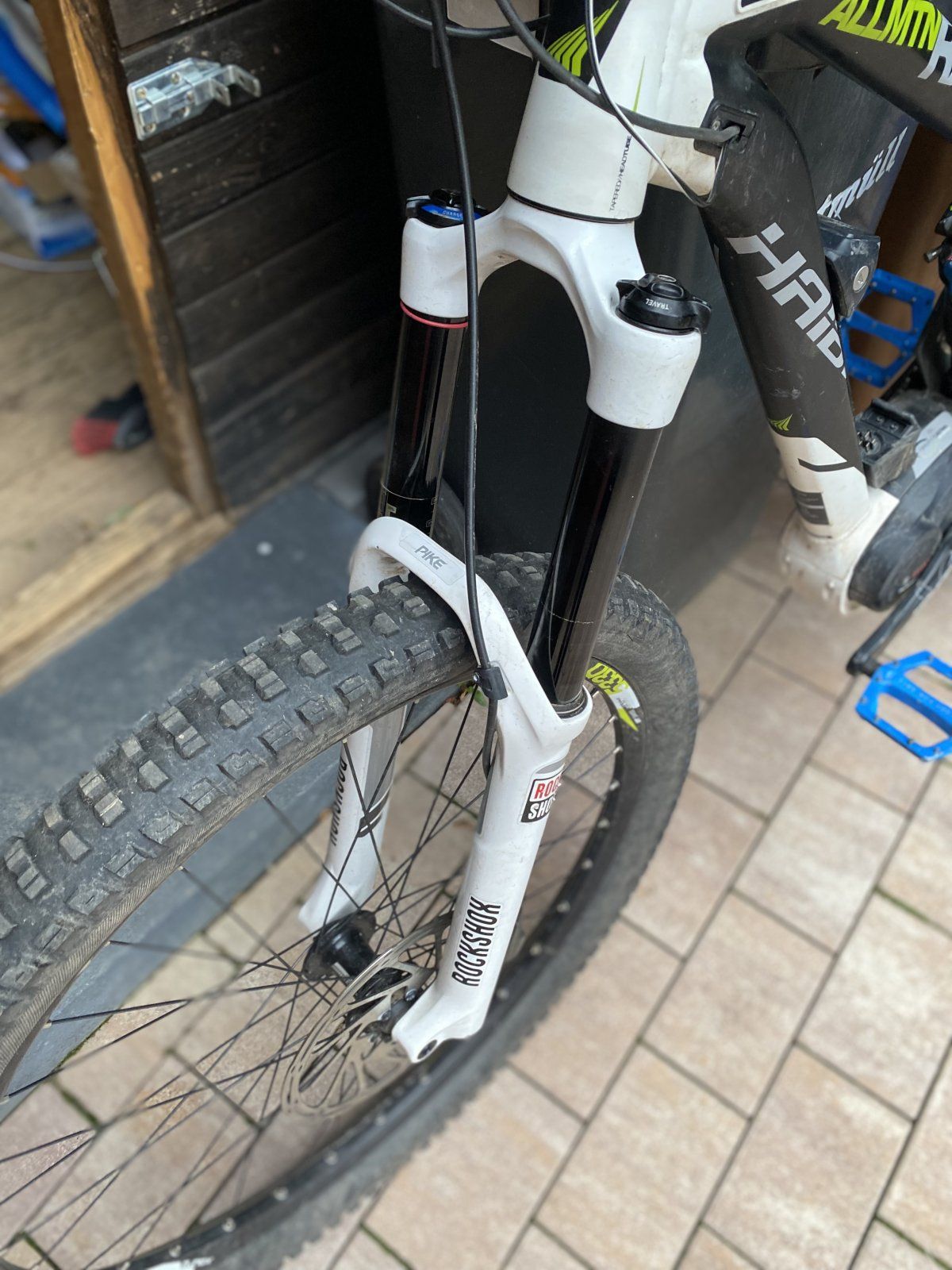

Aktuell ist eine RockShox Pike (glaub 2015er BJ in weiß) Dual Position 160mm Federweg bzw 130 im Travel Mode (die wurde vom Vorgänger schon verbaut und die ursprüngliche 32 Talas CTD O/C ersetzt) verbaut.

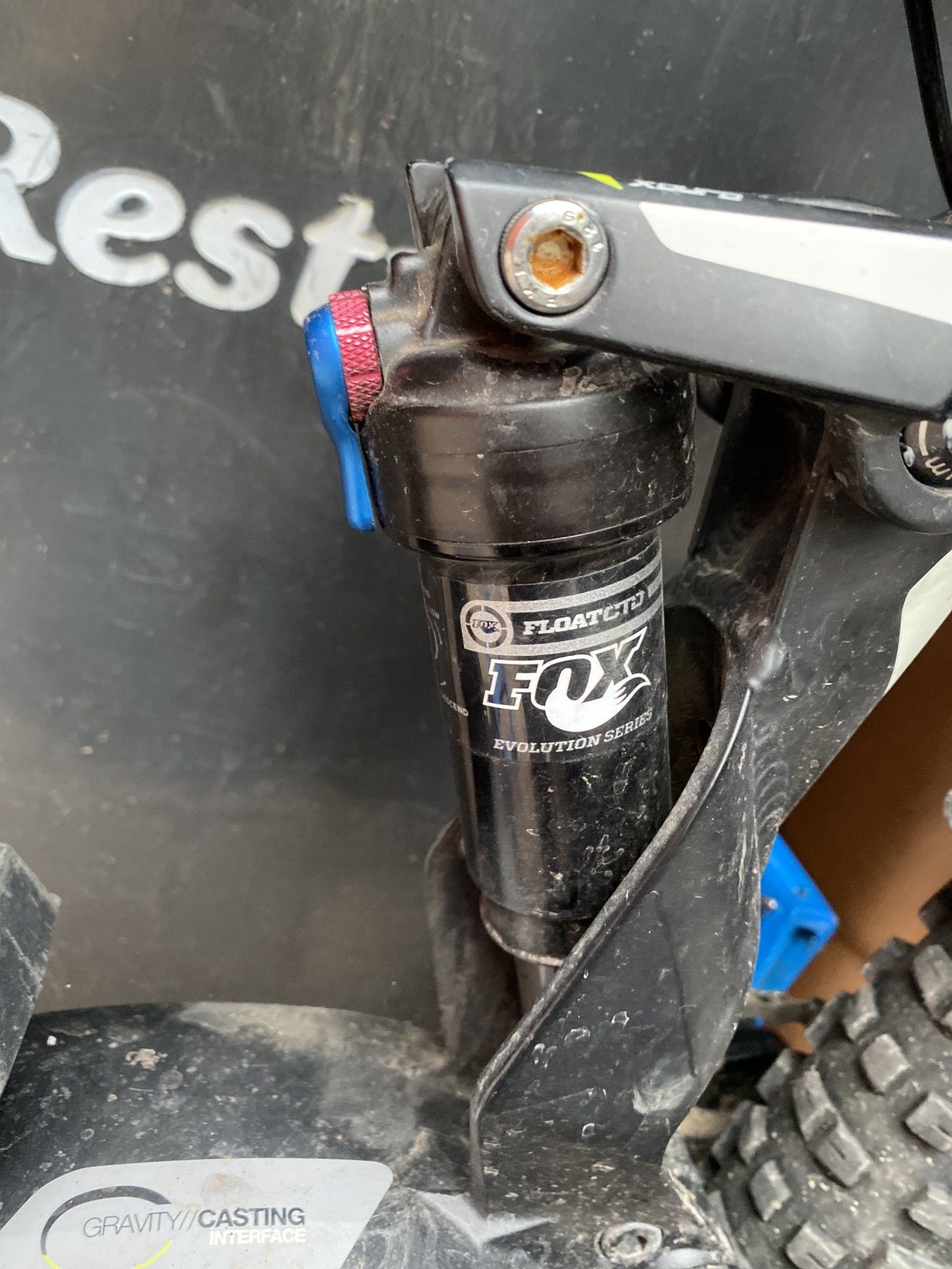

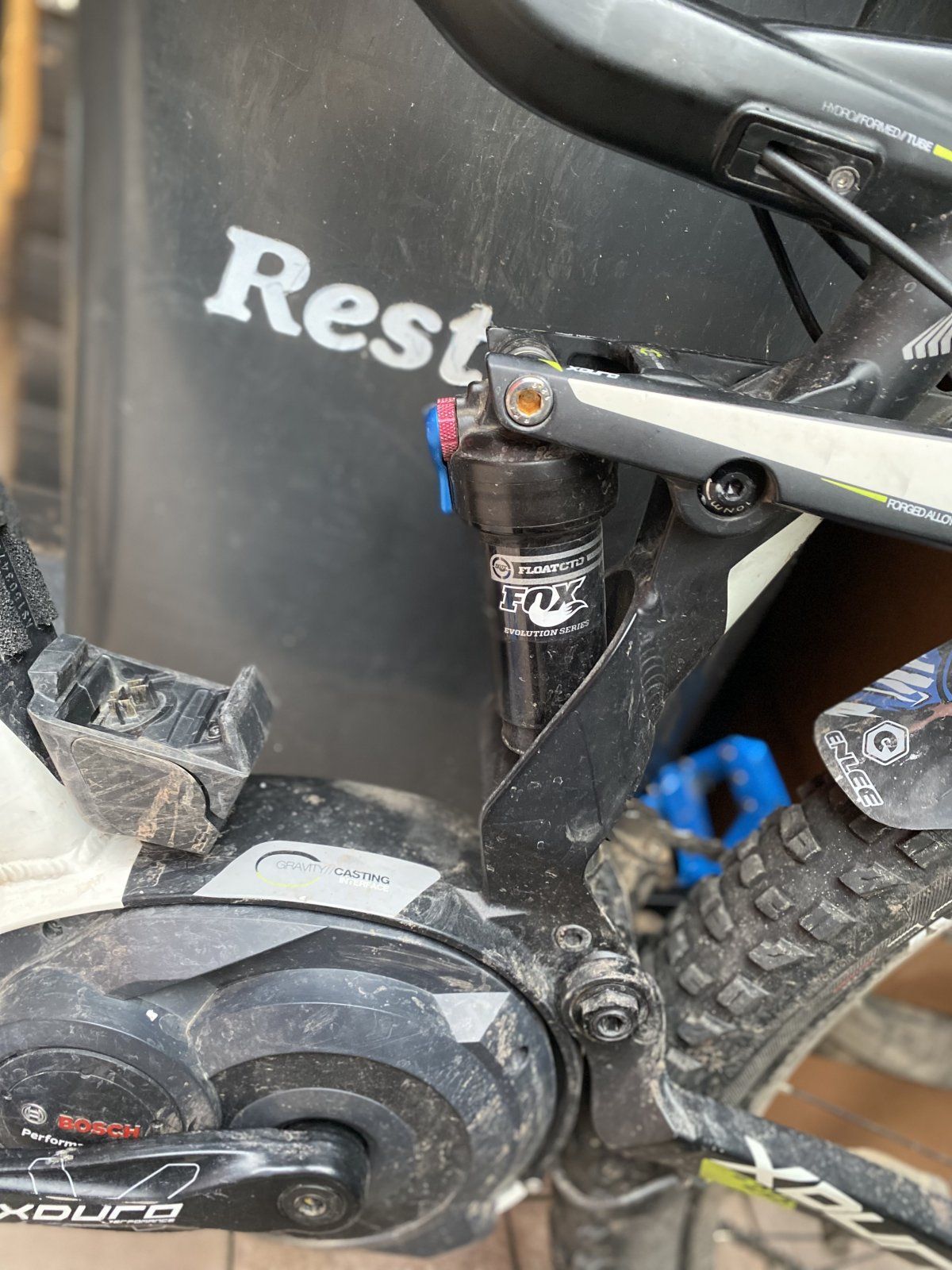

Als Dämpfer ist noch der originale Fox Float CTD Evolution drin (200/57).
Die Deore XT Bremsen von Shimano wurden vor kurzem durch die SRAM CodeR 200/200 4 Kolbenanlage getauscht.
Reifen sind Bontrager XT4 VA XT5 HA drauf.
Gefahren wird hauptsächlich Waldwege (gerne auch abseits...^^) Trails im Wald und wenn ich wieder fit bin auch kleinere Sprünge und Bikeparks.
Nun mein Anliegen/Wunsch:
Ich überlege Gabel und Dämpfer weiter zu verkaufen und auf die Gabel/Dämpfer Kombi
  • Manitou Mezzer Pro 27,5
  • Manitou Mara Pro 200/56
zu tauschen.
Fox und RockShox sind mir mittlerweile zu teuer und Manitou (fragt mich nicht warum, kann ich nicht beantworten... 🙃 ) ist mir irgendwie einfach sympatisch
PReise gehen auch in Ordnung, GAbel kostet neu um die 700, Dämpfer um die 400. Denke gebraucht was auch ok wäre beides 200/Stück billiger.
Bilder vom Bike hänge ich an.
Frage an euch nun: macht das Sinn und sind die Manitou Sachen gut/sehr gut? Geometrie des Rades danach besser/schlechter/gleich?
Tests und Erfahrungen im Forum lesen sich ja nicht schlecht.

zuerst zu deiner Frage. Die Manitou Sachen sind sehr solide und haben eine gute Performance... ein Fahrwerk ist auch immer nur so gut wie man es einstellt und wie sehr man sich damit befasst. Wenn du am Federweg und Hub nichts änderst, wird sich auch die Geometrie des Bikes nicht ändern.
Im Allgemeinen solltest du keine Wunder erwarten, da das Bike doch schon etwas älter ist und die Geometire auch nicht mehr auf dem neuesten Stand ist. Aus einem Esel wird trotz besserem Futter kein Rennpferd....
Irgendwann wirst du an dem Punkt angelangt sein, wo du doch ein neueres Bike in Betracht ziehst.
Ich stimme meinem Vorredner voll und ganz zu. Ich würde das Fahrwerk, was du bereits hat, beibehalten. In den Hobel Geld zu stecken lohnt sich m.E.n. - zudem das Fahrwerk dadurch nicht wirklich besser wird (denn du hast schon ganz gute, wenn auch ältere, Komponenten). Dann lieber nen ordendlichen (Bio-)Rahmen kaufen mit aktueller Geometrieund dazu dann ein neues Fahrwerk.

Falls Du doch auf Manitou umschwenkst, solltest Du auch aufpassen, ob der Mara Pro überhaupt passt (nicht am Akku schleift), da der mit Piggyback ja doch deutlich ausladender ist, siehst Du an meinem Dash ganz gut:

Die Mezzer gibt es ja auch nur mit Booststandart,da würde dann dein Laufrad nicht mehr passen.
Das solltest du auf jeden Fall vorher nachschauen, ansonsten wird es noch teurer.
