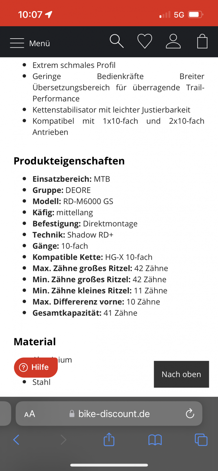

Dein Schaltwerk kann aber nur 31 dies Ergebnis ist das was dein Schaltwerk in der Lage ist korrekt zu verarbeiten. Ein oder zwei Zähne mehr macht nicht sonderlich viel aus. Bei deinem Versuch waren es aber 10 . Um mit deinen Schaltwerk nun weiter fahren zu können bleiben die jetzt nur der Weg entweder die Kurbel oder die Kassette oder beides so weit zu ändern so das du auf diese Gesamtkapazität kommst.
Am einfachsten wäre ein Kassette mit 11-32 zu verbauen dann kannst deine Kurbel weiter fahren.

Also das mit der Differenz wie man das Rechnet verstehe ich und bei deiner Rechnung würde 51 rauskommen und nicht 41!
Kurbel: 48-28= 20
Kassette: 42-11= 31
Zusammen 51 und mein Schaltwerk kann nur 41 Zähne verarbeiten!

Bei meinem Schaltwerk steht das das Größte Ritzel Max und Min 42 Zähne haben darf.
Also würde eine 32er Kassette auch nicht gehen
In deinem Posting Nr.32 hast du alle wichtigen angaben selber gepostet.
Jetzt hast du alles was du wissen mußt um dir selber zu Überlegen was du ändern mußt um dein System zum laufen zu bekommen.
Dort steht klipp und klar zu lesen für 1x oder 2x Betrieb.
Es ist angegeben wie groß dein Ritzel maximal sein darf und wie klein das große Ritzel der Kassette sein muß.
Auch ist angegeben wie groß die Gesamtkapazität das SW ist. So nun kommst du ins Spiel und solltest Überlegen was du ändern mußt um all die vorgegebenen Werte einzuhalten.
Um die Kapazität nicht zu sprengen müsstest du eine 11-32 Kassette verbauen. Doch dann bist du durch das viel zu kleine 32 Ritzel viel zu weit weg von der Kassette was dann ein sehr schlechtes schalten mit sich bringt.
Um da so zu fahren mit der Kurbel braucht es ein anders Schaltwerk (SGS Käfig) das für 3x ausgelegt ist und eine Kassette die zu dem Schaltwerk und noch dazu mit der Gesamtkapazität mit der Kurbel passt.
Viel Spaß bei Überlegen und beim Suchen in der Oldie Abteilung des MTB Bereich denn auf dem aktuellen Teilemarkt wirst da so einfach nichts mehr finden.
