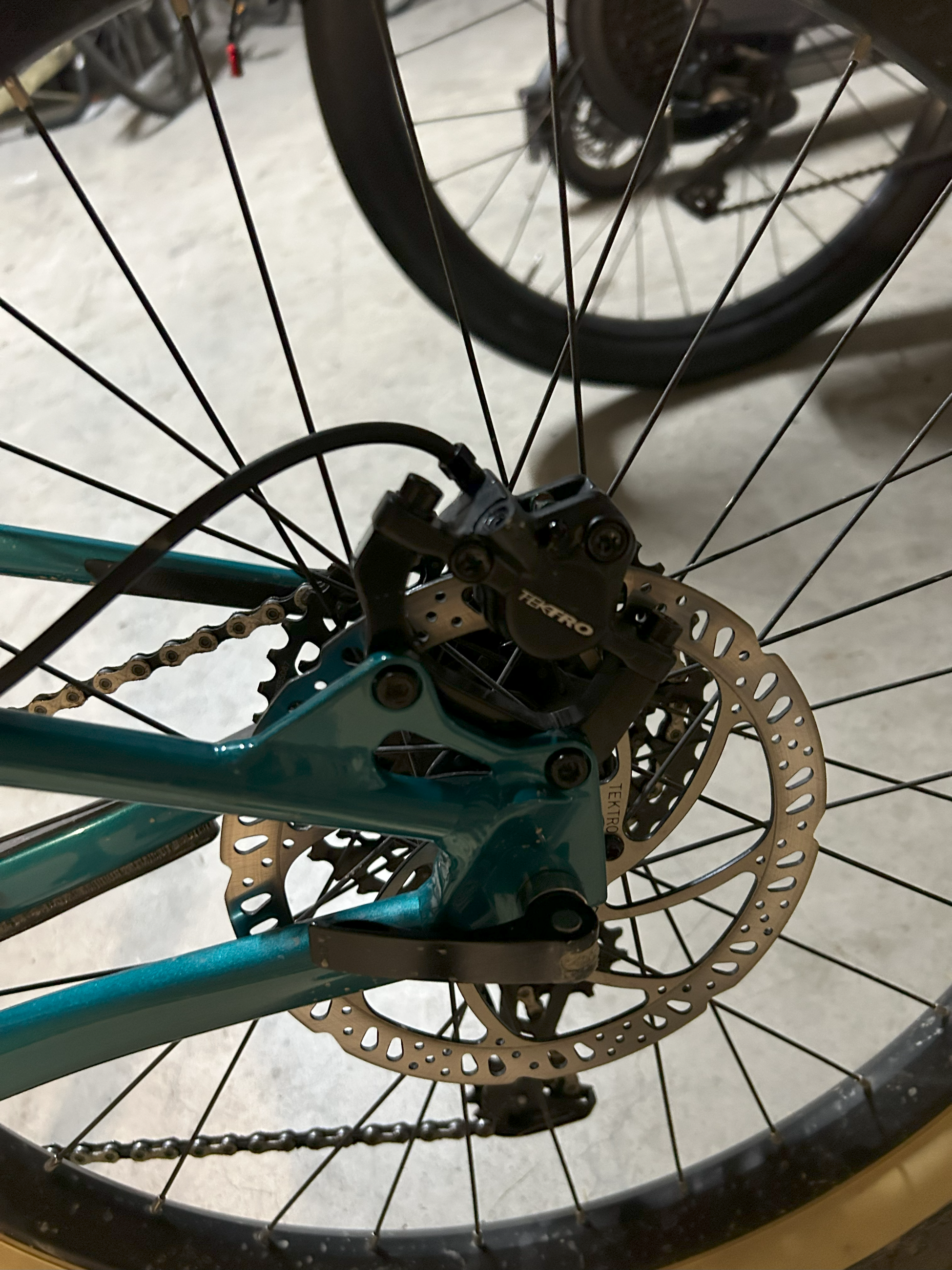

Ich habe seit beginn Probleme mit der Tektro 2-Kolben-Bremse (müsste das Model HD-M285 sein) am Hinterrad des Bikes meiner Tochter. Ist ein Commencal Meta 24.
Anfangs waren auch an der Vorderbremse Vibrationen vorhanden.
Was ich alles gemacht habe:

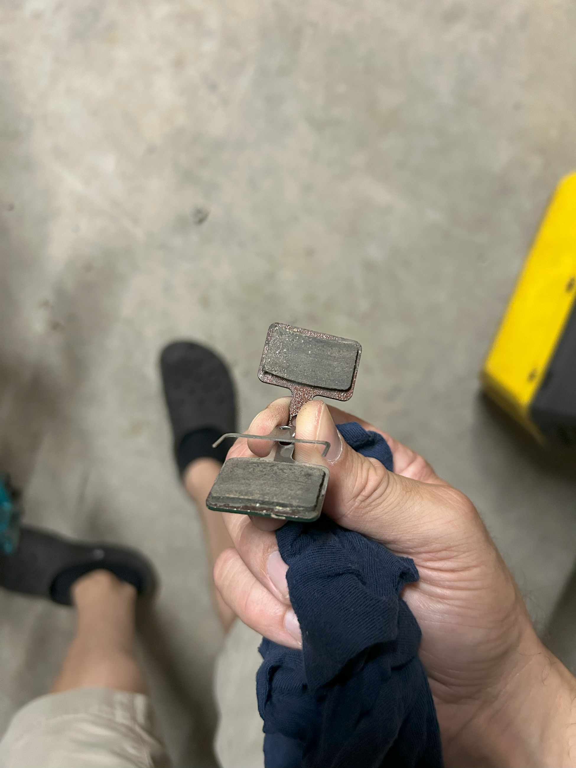

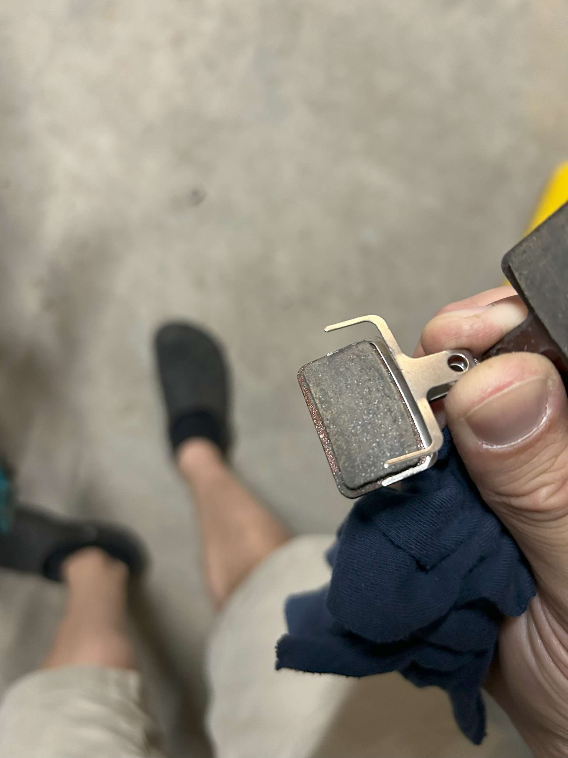

  • Bremsbeläge gut angeschliffen
  • Perfekt eingestellt (kein Schlagen der Bremsscheibe, kein Schleifen)
  • Schliesslich habe ich die Bremsen (Vorne und Hinten) mal richtig eingefahren auf dem Laufband --> da ich selber schlecht auf dem kleinen Bike rumfahren kann, kam mir die Idee vom Laufband.
Anfang war auch vorne noch ein bisschen Vibration, aber mit der Zeit (habe wirklich lange Zeit auf dem Laufband verbracht) waren die Vibrationen weg. Egal ob stark oder fein gebremst wird.
Am Hinterrad jedoch war nur keine Vibration mehr wenn ich stark bremste. Beim feinen Bremsen brutale Vibration das es fast die Schrauben rausdreht.
Meine Tochter bremst schon gar nicht mehr hinten, da es überaus unangenehm ist.
Nun weiss ich nicht mehr weiter..
Vielleicht hat jemand Erfahrungen mit dieser Bremse oder einem solchen Problem.

Ich hatte mal eine Auriga, mit Sinterbelägen für Shimano - die war garnicht so schlecht. Womöglich liegt es nur an den Belägen.
Ich würde so billige China Sinterbeläge versuchen, und sonst einen günstigen MT400 Shimano Satz einbauen.
Die Scheiben von Tektro sind nich schlecht, würde ich behalten.
Danke für die Antworten.

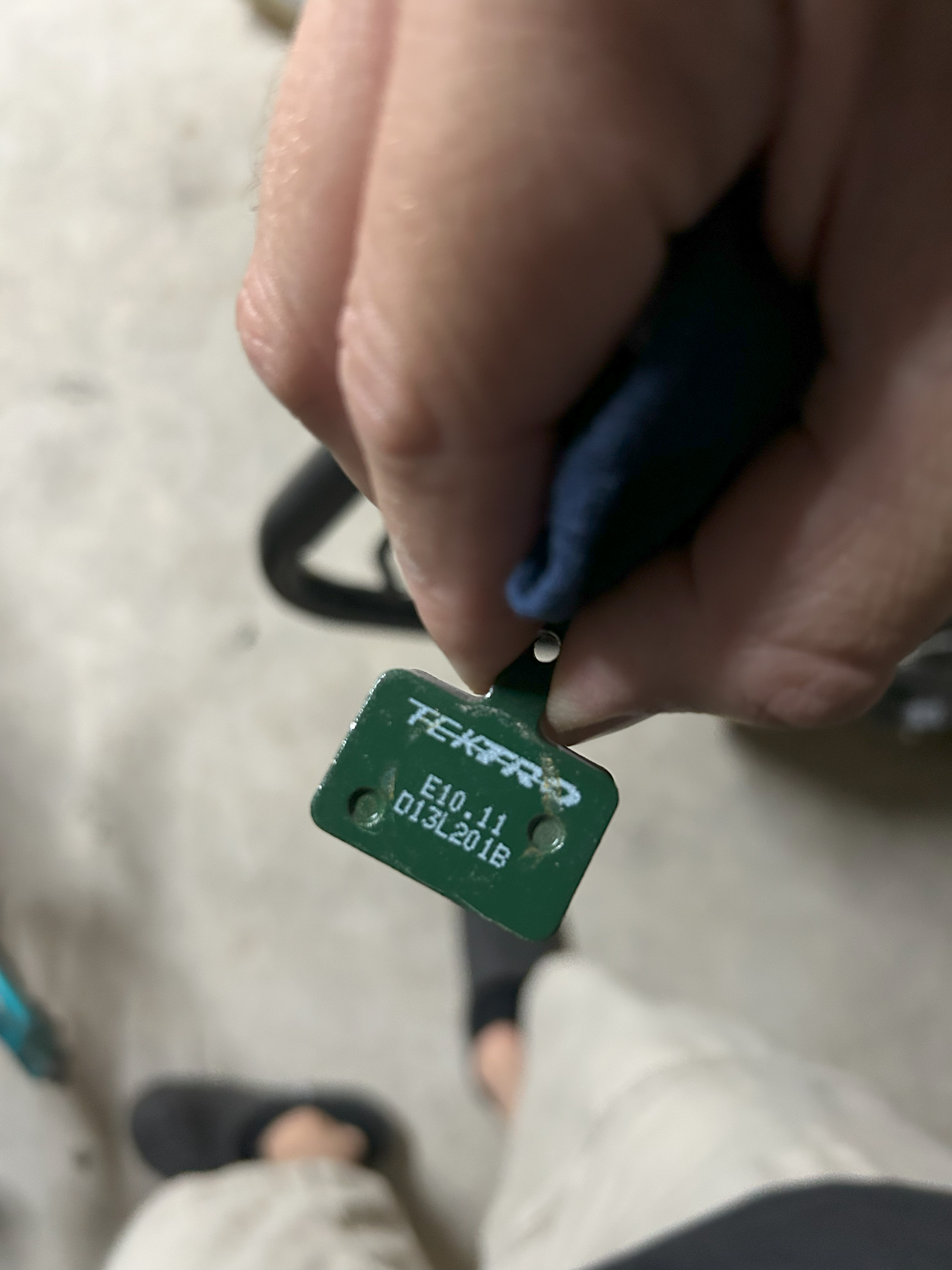

Werde also mal die P20.11 (Semi Metalic) Beläge von Tektro versuchen.
Werde dann Berichten sobald ich diese testen konnte.

So die Bremsbeläge Tektro 20.11 sind gekommen.
Habe diese montiert, nochmals geschaut, dass alles perfekt eingestellt ist.
Auf dem Laufband die neuen Bremsbeläge 20-25min eingefahren.
Wenn ich nur ganz leicht bremse, was bei der Bremsleistung und dem Gewicht (Tochter + Bike) oft ausreicht, beginnt diese ... Vibration wieder. Wenn ich etwas stärker bremse ist keine Vibration die entsteht..
Ich habe noch die Bremsscheibe mit dem Messschieber gemessen. An einem Bereich (ca. 10-15% der Scheibe) messe ich 1,82mm ansonsten überall 1,83mm.
Könnte sich nur um einen minimalen Unterschied handeln, dass es die 0,01 unterschied anzeigt. Aber ich denke kaum, dass dies das Problem sein wird.
Ich denke ich werde nicht drum herum kommen eine andere Bremsscheibe zu testen?
Oder ich habe mir überlegt, ob ich die vordere Bremsscheibe mit der hinteren tauschen soll?
Somit könnte ich grundsätzlich eruieren ob es von der Bremsscheibe aus kommt.
Eigentlich sollte man das ja nicht machen. Aber eine neue Bremsscheibe zu kaufen und es war dann nicht das Problem, würde mich auch etwas angurken.

Update:
Hallo Zusammen.
Ich habe als letzte Hoffnung noch versucht, die Bremsscheibe und Bremsbeläge Vorne mit Hinten zu tauschen.
Fazit: Hinten keine Vibration mehr (nicht mal ansatzweise), Vorne auch keine Vibration.
Ich gehe nun mal davon aus, dass die Bremsscheibe die Ursache war. Wohl durch die unterschiedliche Konstruktion (Hardtail und Gabel), kann die Gabel die Vibration 'schlucken'.
Somit war die Lösung einfach mal zu tauschen.
Danke für Eure Mithilfe dem Problem auf die Schliche zu kommen.
