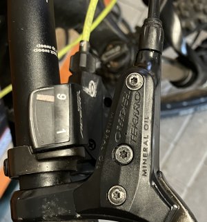

ich war einige Wochen unterwegs. Als ich heute losradeln wollte, hatte die Hinterbremse keinen Druckpunkt mehr.
Leider ist mir aufgefallen, dass aus dem Bremshebel die Bremsflüssigkeit austritt (Bild2 / habe es bereits ausgespült, sifft aber immer wieder, sobald man den Bremshebel zieht).
Ich gehe davon aus, dass sich sowas nicht reparieren lässt, daher würde ich den Hebel gerne austauschen.
Leider kenne ich die Bezeichnung nicht: da das Rad schon älter ist und keine brauchbaren Bezeichnungen zu finden sind, frage ich mich, ob ich stattdessen auch einen einfachen Shimano MT201 (z.B. https://www.fahrrad.de/shimano-bl-mt201-bremshebel-rechts-M467608.html) nehmen kann? Eine Arretierung hat der jetzige Hebel nicht. Sind die Anschlüsse der Leitungen genormt?
Wäre klasse, wenn sich jemand damit auskennt und helfen würde.
Danke

Der Bremssattel hat wahrscheinlich einen 90°-Anschluß (Banjo)? Dem Hebel nach könnte das eine Tektro HD-T250 sein?
Wenn du dann einen Shimanohebel und eine Shimanoleitung mit Banjo (und natürlich auch Olive und Stützhülse von Shimano) nimmst, passen die Anschlüsse auf jeden Fall.
Sonst hat Tektro soweit ich weiß zumindest die gleichen Gewinde in den Anschlüsse wie Shimano. Es wird also vermutlich auch mit der vorhandenen Leitung von Tektro passen, aber welche Stützhülse und Olive dann (besser) passt, müsste man wohl erst herausfinden, wenn sonst niemand die Kombination Shimano-Tektro ausprobiert hat.
Vom hydraulischen Teil her wird es jedenfalls vermutlich auch passen, da ist aber etwas Unsicherheit dabei, weil ich zu den 2-Kolbenbremsen von Tektro keine Angaben zu den Kolbendurchmessern oder bereits gemachten Erfahrungen von anderen gefunden habe.

Also im Bremshebel steht HD1.0 BIR.
Auf dem Sattel steht Twin Piston.
Ich finde auch ein paar Hebel welche gleich aussehen (HD M300 (https://4mybike.de/media/image/prod...ulische-scheibenbremse-rechts-schwarz-neu.png)) und in einigen Sets auch mit dem Twin Piston angeboten werden. Der Hebel sollte also passen, aber ich denke ich erspare mir den einzelnen Tausch des Bremshebels und ersetze den Sattel gleich mit. Als Set habe ich dann auch angeblich keine Probleme mit dem Entlüften/Auffüllen.
Kann ich solch ein Set bedenkenlos nehmen?
https://www.bikesportparts.de/brems...bremse-j-kit-aufnahme-rechts-ca.-1500mm?c=112
Mein jetziger Sattel hat ja bereits einen Adapter. Kann ich den weiter benutzen oder brauche ich speziell einen von Shimano? Die Bremsscheibe kann ich aber lassen? Ist eine 160mm 6-Loch von Tektro.
Falls ihr mir das OK gibt, werde ich die Teile bestellen.
